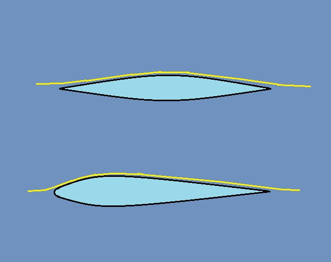

Объясните пожалуйста такую вещь (пока сам не разобрался). Крыло, ну и вообще не только оно, а любые удобообтекаемые предметы имеют "каплевидный" профиль. См картинка снизу. То есть сначала идет резкое утолщение, а потом плавный спад толщины. В чем суть именно такого профиля? Почему скажем не равномерный "линзообразный" с довольно острыми краями и с плавным утолщением? Разве в таком случае не будет ли более плавное обтекание "лобовой части" профиля?

Да сопротивления будет меньше в линзо видной форме.
но если дать небольшой угол атаки, то тут же произойдет срыв и сопротивление будет в разы больше.
поэтому делают переднюю кромку закругленной.
Понятно. Спасибо. Получается, что угол атаки более-менее сильно может меняться у горизонтальных поверхностей самолета и их выгодно делать "каплевидными". Вертикальные поверхности меняют этот угол в куда меньшем масштабе.... и там возможно ли их выполнение в "линзовидном" варианте?

Ну это руль (киль) направления. А если мачта дельталета? Или вертикальный пилон дельталета?  То есть второстепенные вещи, которые серьезно на аэродинамику не влияют и при срыве потока ничего фатального не будет?
Ну и ка-то нутром чую -чем выше скорость -тем как бы профиль должен быть более удлиненным (соотношение выступающей передней части к поперечному размеру и задней части тоже к этому размеру) - должно расти. Существует ли какой-то оптимум этак для скорости 100км/ч?
Я так понимаю, что центр давления "капли" несколько смещен назад относительно центра тяжести... и как бы такая форма будет "самоцентрироваться" по потоку аки стрела, выпущенная из лука и любая флуктуация будет гасить и выравнивать угол атаки. А в случае линзовидной -встанет в угол и при том, что ЦТ и ЦД почти совпадают -то будет неоднозначная ситуация?
До скорости в 100 км/ч форма не важна практически при одинаковом отношении длины и толщины. отношение толщины к длине около 4..5 достаточно.
Ну то есть судя по вашим словам - до 100км/ч хватит и просто тупо трубы - в сечении круг? И ничего нафиг не надо.
читайте лучше с отношением 1 к 4, получается овал и его сопротивление будет примерно соизмеримо с профилем каплевидным или линозой с отношением длины к высоте 1 к 4.
