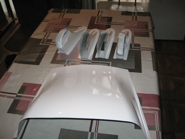

Еще одна пара обтекателей уехала к заказчику в Этот раз по Украине в г. Тернополь
Кому надо то таки пожалуйста.
С УВ. Максим. 🙂 :craZy

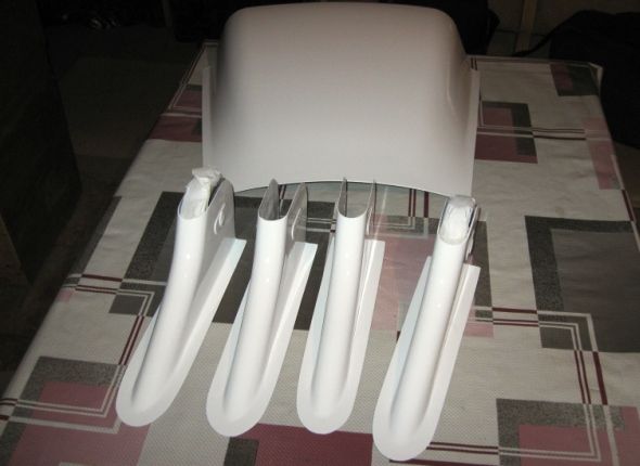

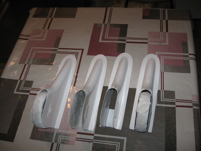

    27 КБ · Просмотры: 213
    28,4 КБ · Просмотры: 205
    21,4 КБ · Просмотры: 172

Изготавливаем колесные обтекатели под Широкую резину 400х150 из стекла и угля
Вес обтекателя: (из стекла) - 730грамм
                            (из угля) - 580грамм
Обтекатели изготовленны из качественных материамов:
связующее Чешское, Немецкое (типа EPOXY-619, LARIT-285), отвердители к ним TELALIT -0600, LARIT-287).
Ткань Т10(14)-(80) с активным замасливателем.
Формовка ваккумная с Термостабилизацией изделия

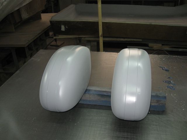

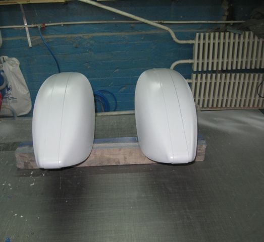

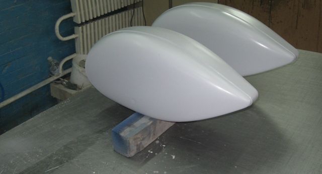

Фото прилагаю:
С УВ Кальницкий Максим.
    41,9 КБ · Просмотры: 208
    28,5 КБ · Просмотры: 196
    36,6 КБ · Просмотры: 208

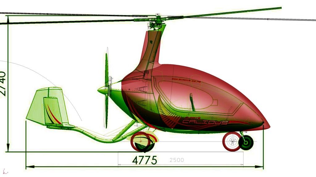

maksim83!  А как обстоят дела с обтекателем (кабиной) на Калидус??? Или подобные тандемы?
