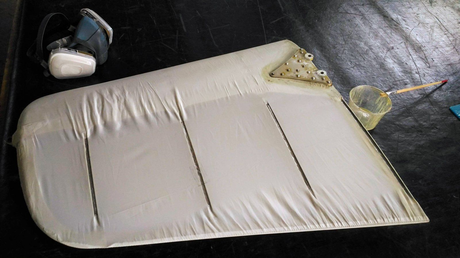

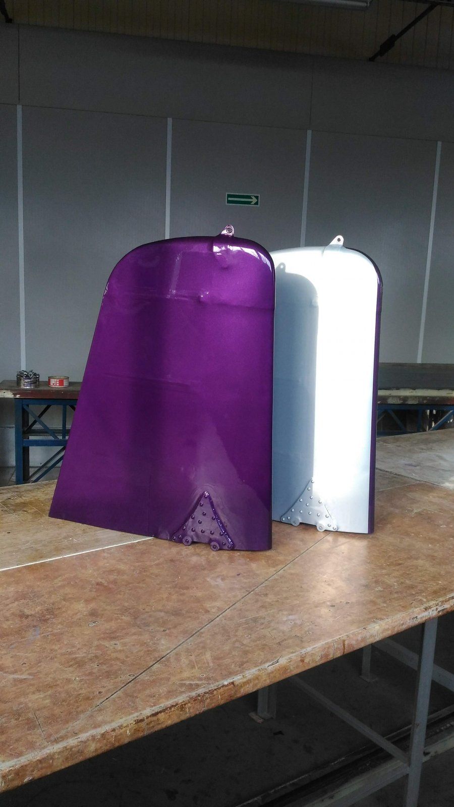

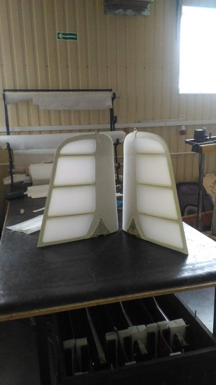

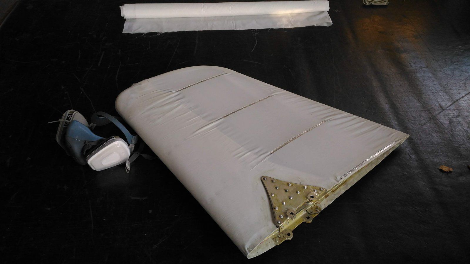

Я просто задвигал в паз нервюры... Может это и не правильно... Ткань Poly-fibre. Клей 88, акриловый грунт с пластификатором, база "металлик", лак полиуретановый с пластификатором.

База "металлик" это что???? Авто эмаль?
В двуслойных системах окраски первым слоем наносится "база" на которую наносится покрывной лак. База представляет из себя "основу-смолу " в которую вводится цветной пигмент и в случае "база-металлик" вводится пигмент алюминиевые частицы.
Эмалью принято называть однослойные системы окраски .
Так же бывают трехслойные системы в которых на слой цветной базы-подложки наносится полупрозрачный слой в котором вместо алюминиевых частиц может быть перламутр (частицы слюды) или ксираллик (частичка оксида алюминия покрытая оксидом металла). Весь этот "пирог" покрывается прозрачным лаком.

Исходя из выше сказанного делаю вывод что база "металлик" и финишный лак полиуретановые. Правильно?
m-Plastic
кемерово
Необязательно должны быть полиуретановые. Могут быть акриловые, акрило-уретановые.
m-Plastic
кемерово
Добавлю... Для окрашивания ми-2 применялась акрил-уретаноаая система от компании Nippon Paint (Япония)
