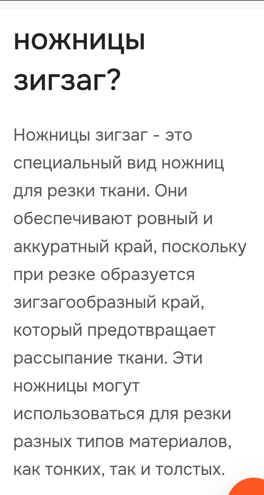

Так зубчатыми ножницами режут не для того,чтобы площадь склейки увеличить, ткань на срезе бахромой чтобы не пошла. Просто удобно
Так и есть.
Ну и по сути длина кромки увеличивается, а это что? Как не увеличение площади. Просто видимо об этом... Ну по умолчанию.
Ну а если как Вы говорите и я тут привожу ссылку на это, это только для борьбы с бахромением. То если найден другой способ, то зачем они нужны.
Но люди пишут что от этих зигзагов наооборот возникают проблемы. Вот и...
