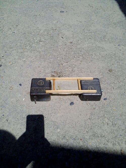

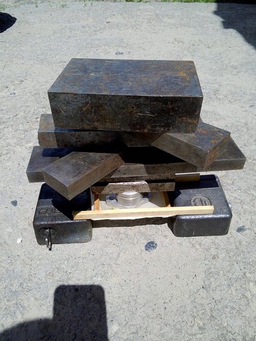

Вести с полей: рамка которая пролежала неделю в ведре с водой на улице выдержала 29 кг в течении часа. и 30 кг около 10 сек. (сапожным клеем вроде момента на дерево покрытое эмалитом)
88 моментом на дерево покрытое эпоксидной или эмалитом те же 29/30кг
А вот приклееное эмалитом на дерево покрытое  эпоксидной  12/14 кг. Тоже самое на дерево покрытое эмалитом

Нння фото. 30 кг на ладошке.
    75,7 КБ · Просмотры: 440
    82,2 КБ · Просмотры: 443

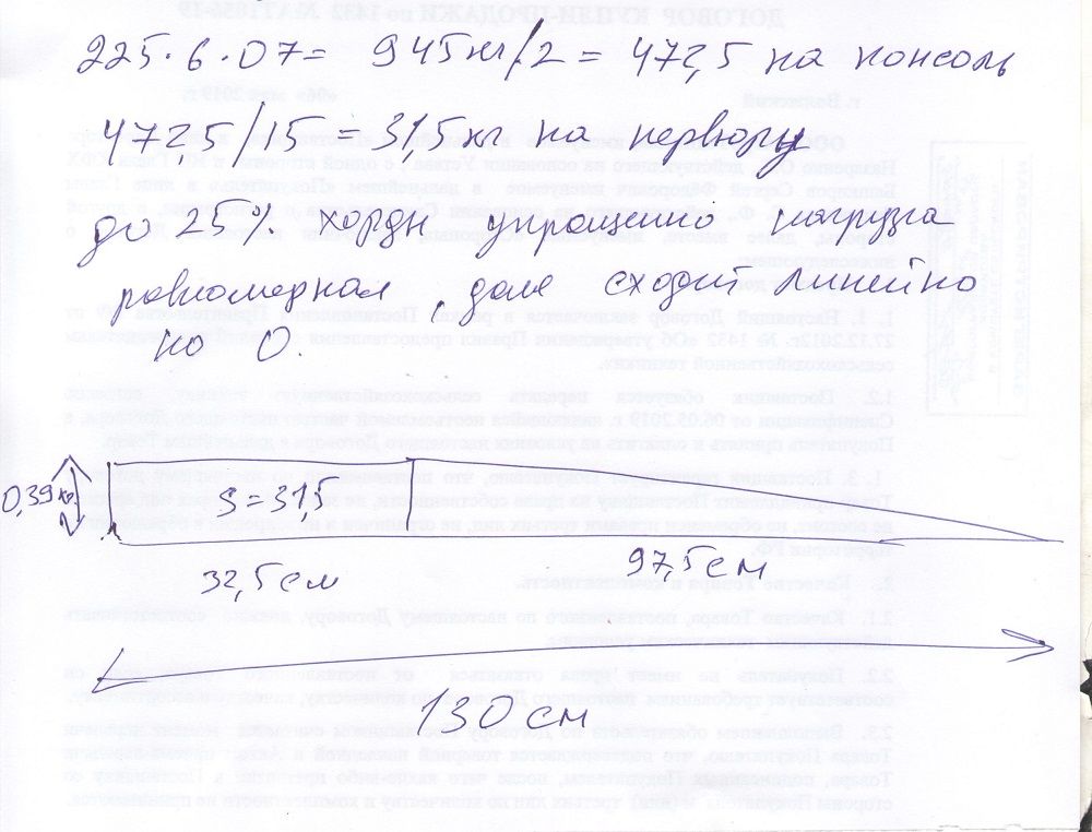

Самолетик весит 225 кг, расчетная +6. Хорда 130. 15 нервюр на консоль. Сделал  расчет. Есть ли ошибки?
На 1 погонный см 1 неврвбры  приходится 0,39 кг(в носовой части).  Так как нервюра  шириной 6 мм, то  1 см2 склейки приходится 0,39/0.6=0,65 кг. Это при разрущающей пререгрузке.  Клей держит 1,3 кг/см2.
Трясите сколько влезет. А если сверху полочки наклеить фанерку шириной миллиметров 15,  нагрузка на клеевой шов снижается вообще до смешных значений
ПСЫ. Коэффициент 0,7- верхняя часть крыла несет 70 % нагрузки.
    79,3 КБ · Просмотры: 413
Да какие 15-20 лет, там каждые 4-5 лет по хорошему перетягивать.
Потому и перешли на современные ткани, химию и способы обтяжки, чтобы не делать это каждые 5 лет. Все это было проверено и протестировано много раз (в том числе и на продолжительность жизни материалов и клеев при РЕАЛЬНОЙ эксплуатации) и именно поэтому эти технологии ОФИЦИАЛЬНО разрешены к применению на самолетах с сертификатом типа.
А зачем тогда полочка, в смысле зачем лишний вес возить? Посчитать и сделать полочку сразу из фанеры, как это сделано на многих самолетах и все. Но даже на них, почему-то, обшивку либо пришивают либо крепят специальными заклепками с широкой шляпкой (зависит от конструкции нервюры).
Все это жевано-пережевано много раз. Вот вам еще один сценарий - пробоина в обшивке (птицу поймали, винт разлетелся, и т.д.). При прошитой обшивке ее сорвет только с одной секции между нервюрами, а при непрошитой со всей консоли.
Короче, люди летают и так и так и строят самолеты из разных материалов и каждый сам решает сколько риска для своей жизни он согласен принять, но есть печальная статистика, показывающая, как не надо делать и как надо, чтобы свести этот риск к минимуму.

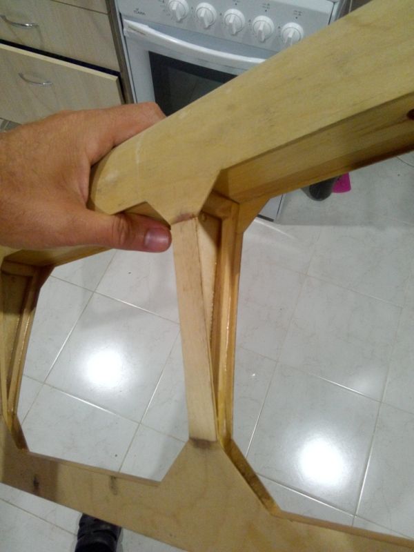

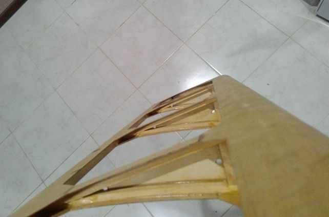

После зашивки  лобика получается ступенька, если наклеить полоску фанеры на полку, то выравнивается линия нервюры. Заодно увеличивается площадь приклейки полотна. Веса на все рули, элероны, крылья на наверное грамм 800.
А как сделать полку нервюры просто из фанеры "как на многих самолетах"- мая твая не понимайт.
    48,4 КБ · Просмотры: 471
    26,7 КБ · Просмотры: 468

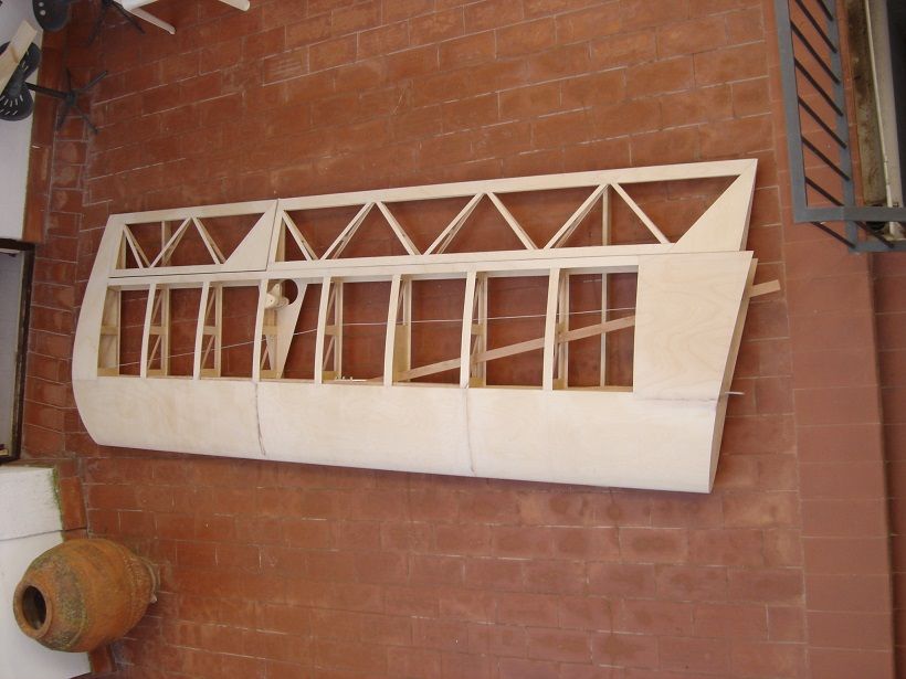

Это ваши фотки или просто из интернета?
Я на них вижу технологию изготовления деревянного планера с ламинарным профилем, а это СОВСЕМ другая песня и те советы, которые вам тут дают не имеют к этой технологии отношения. Эти советы относятся к самолетам.
Вот крыло от самолета...из интернета...NACA-4412
    68,8 КБ · Просмотры: 375
