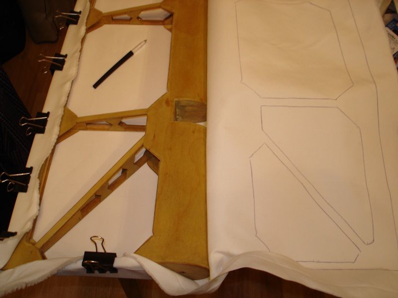

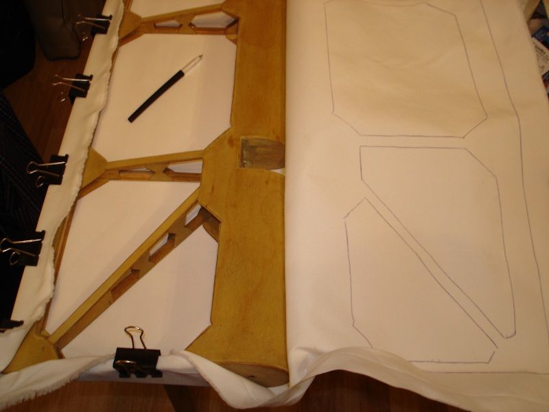

Крыло ещё не обтягивал, но представляю так: сначала приклеить ткань к лобику, по самой передней кромке, а дальше поэтапно. "Помазать ткань 2 раза"... А в чём проблема? Мажете ткань, потом деревяху, далее снова ткань вторым слоем. Даёте подсохнуть , по инструкции - не более двух часов. Не успеваете? Задействуйте помощника, или двух... А лучше бригаду. Мне сложнее: всё делаю в одиночку, принципиально. Самый лучший помощник тот, который стоит в сторонке и не мешает..Кстати, при работе с клеем использую флаконы из-под краски для волос, такие мягкие, полиэтиленовые, с длинным тонким носиком. Очень удобно: наносишь тонкие полоски клея и размазываешь шпателем.
как намазать неприклееную ткань точно в том месте где будет к примеру нервюра?я об этом спрашивал
Приклеиваете ткань к лобику по передней кромке, кладёте на ровную поверхность, натягиваете тряпку и фиксируете канцелярскими зажимами. Далее наносите разметку, переворачиваете и размечаете другую сторону. Как-то так.
Приклеиваете ткань к лобику по передней кромке, кладёте на ровную поверхность, натягиваете тряпку и фиксируете канцелярскими зажимами. Далее наносите разметку, переворачиваете и размечаете другую сторону. Как-то так.Посмотреть вложение 550894
Это какое то извращение🙂 Так не надо делать никогда!

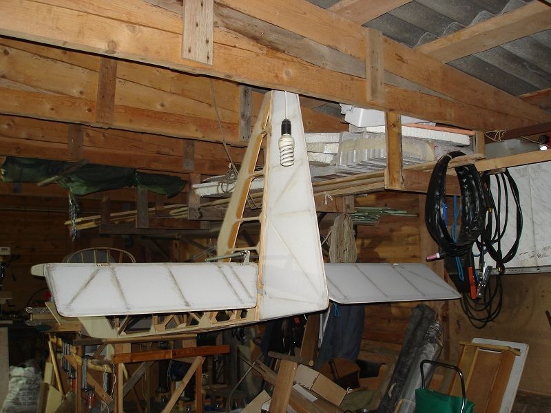

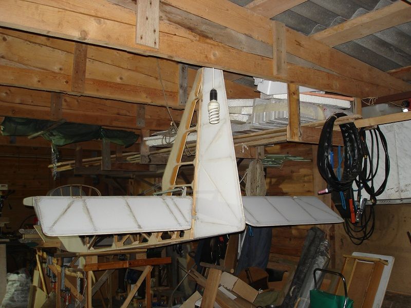

А как надо? Поделитесь. И чтоб без извращений. Мне ещё крыло обтягивать. Я делал так, как это видел и представлял, ибо на форуме подробностей обтяжки не встречал. А что здесь не так:
А как надо? Поделитесь. И чтоб без извращений. Мне ещё крыло обтягивать. Я делал так, как это видел и представлял, ибо на форуме подробностей обтяжки не встречал. А что здесь не так:Посмотреть вложение 550921
1. Наносите клей на каркас.
2. Накладывает и фиксируете ткань
3. Кистью наносите жидкий клей в тех местах где ткань прилегает к каркасу.
4. После высыхания клея поглаживание утюгом.
