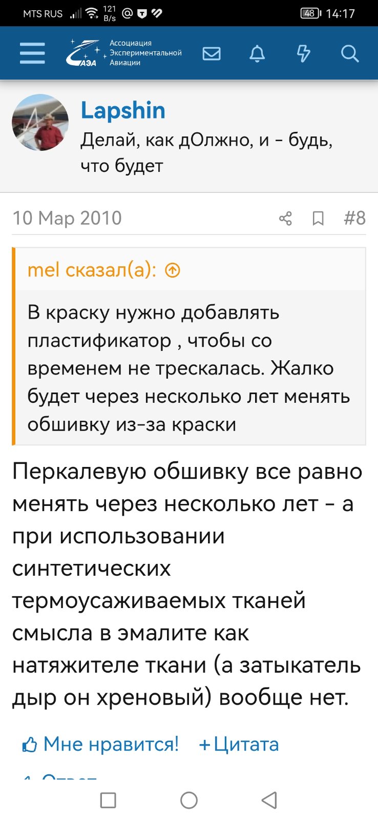

Мнения давно, еще в 2010году разошлись
И началось это с пресловутой инструкции для ремонта АН-2 на АРЗ по пропитке синтетики эмалитом. Видимо запасы огромные эмалита придумали как сплавить, заодно обосновав высокую стоимость ремонта; только представьте: пять-шесть слоёв покрытия эмалитом, задействованные помещения, доплаты за вредность и пр. и пр..
Кто пробовал эмалитить перкаль и дышал этим, понимает, что за хрень. И это при абсолютной бессмыслице сочетания эмалита и синтетики.
