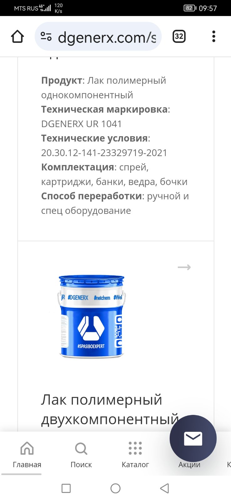

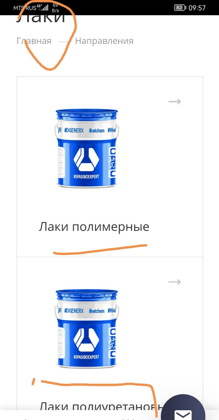

Собственно вопрос, есть фирма, специализирующаяся на полимерах, в частности для пропитки, грунтовки и покраски крыльев, обтянутых синтетикой, кто использовал эти материалы и какие впечатления?
Номенклатура очень широкая, может кто подскажет, что подходит наилучшим образом?
Сайт фирмы: Материалы от производителя
