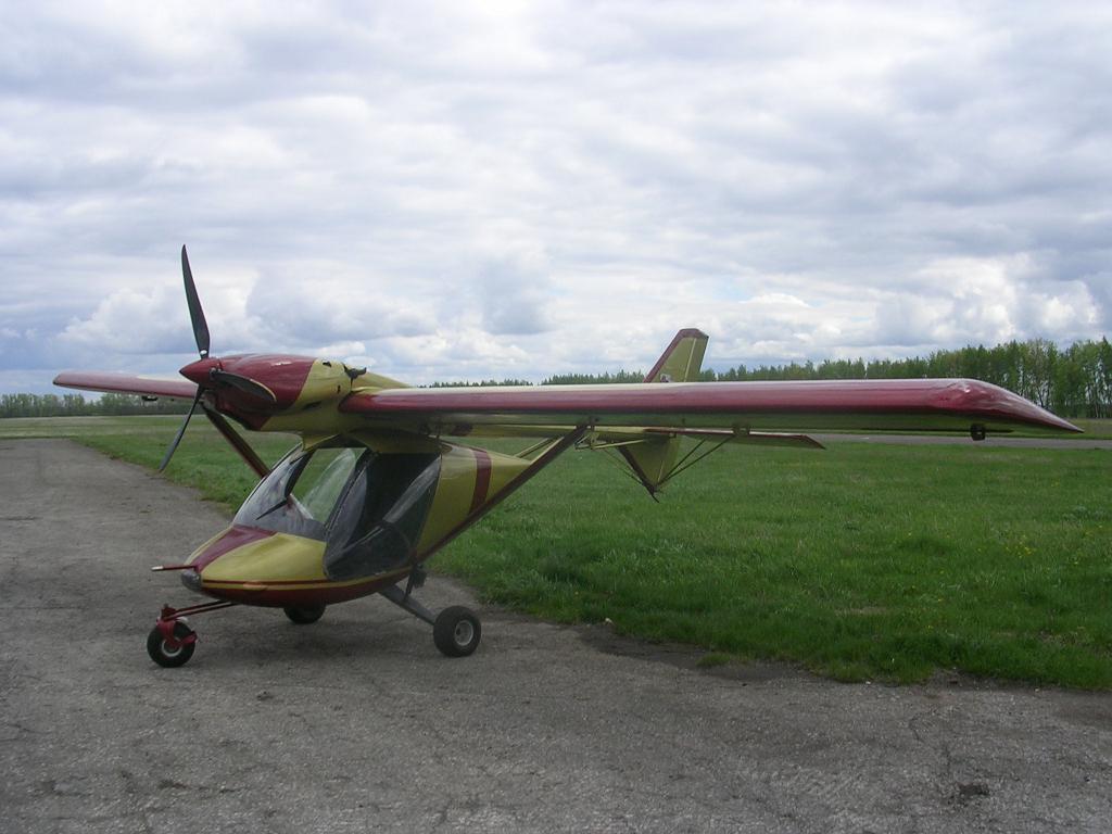

Ещё раз советую обратите внимание на физику нагрузок на детали и узлы. Вы бъётесь над прочностью лобика. Задумайтесь какова площадь этой поверхности от носка до лонжерона. Ну четверть общей площади.. 30кг на м. Делим на4 умножаем 3(перегрузка) Очень грубо по факту будет меньше.
Не надо болтать ерундой!
На эту четвертушку площади приходится половина всей подъемной силы. И меньше 4 перегрузку эксплуатационную прикладывать не рекомендуется. Соответственно разрушающая должна быть не менее 6.

А я разве сказал кактегорически нельзя? По жалуйста. Просто из двух зол выбирают меньшее. И здесь ноги находятся после рессоры.
По перегрузке немного теории: Считать вы умеете.
Посчитайте при вашей скорости и нагрузке на метр сможете ли вы создать такую перегрузку(6) Думаю что нет. Если вы даже резко возмёте ручку на себя на такой скорости и сможете перейти на максимальные лётные углы перегрузка врятли будет более 3. Заметь я при расчёте брал от максимальной нагрузки на метр. А не от четверти а площадь четверть. На счёт ерунды ты тут видимо погорячился. Не забывай у тебя пока только теоретическая подготовка а у меня как говориться опыт плюс мастерство, а мастерство его не пропить. Не в обиду не надо пылить. Я тоже это твоё высказывание, пропущу мимо ушей.

Так оставьте этот лобик в покое у вас трубчатый лонжерон. Уверяю вас если у вас труба 62х2мм. Она у вас выдержыт все нагрузки как поперёк так и вдоль и на кручение.
Лобик нагрузок у меня не несет. Всё несет труба. Лобик мудрю только для того, что бы он гладкий был, без ребер.
Стыковку сделайте по планерному типу
Планерный тип это какой?
Здесь, в нашых кругах, называют соединение когда конец лонжерона, вставляется как бы в труба в трубу. Очень удобно. При зборке не нужно кого то просить подержать за консоль пока закрепишь подкосы расчалки. Далее если трубчатый лонжерон то этот езел частично, или полность, берёт на себя нагрузку от скоростного напора. Но при этом труба на участке длинны кармана должна быть забужована. Обыкновенным деревянным бужем. Чуть глубже глубины кармана. Думаю это понятно.( чтобы не жучилась)

Здесь я лучшего варианта чем пенопласт, не вижу. Плотный пенопласт. Он конечно весит, но позволяет вынуть средину она всёравно не работает. И конечно же не плохо сверху сдеоть скорлупу. Один слоик тонкой стеклоткани. Это конечно вес но поверхность получится хорошая. Можно этим пренебречь просто потом больше будет появляться вмятин . Затем когда начнёш обшывку крепить, предварительно лобик покрой клеем АК 20 или другим который змалитом растворяется. Затем, эмалитом первого покрытия пропитаешь ткань на лобике и дашь просохнуть, эмалит сквозь ткань растворит клей а потом всё высохнет и приклеится ткань. Теперь можно натяжку делать на остальной части плоскости. Теперь уже лобик деформироваться не будет. Когда добъёшся сответствующей натяжки. Проэмалитиш лобик. Но сильно не размачивай ато клей снова отойдёт. Ну вот примерно так. Может кто то ещё, что добавит.
Да если уж совсем с эмалитом труба, то я использовал ткань которая растворяется в ацетоне. Брал на хлебозаводе какието мешки они были из этой ткани. Этот лак тянет конечно по хуже но как говориться, на безрыбьи и рак рыба.

Стандарт труб, обычно позволяет встовлять труба в трубу, но очень туго. Я делаю так. Вытачиваю не большую болванку, легко проходящую в трубу,наней делою как бы не большой поясок на 0.3-0.5 больше внутреннего диаметра. края ззаглажываю у буртика и шлифую. Затем в трубе смазываю куском свиного сала. И вот эту приспособу погоняю на нужную глубину она легко проходит и растягивает трубу. И всё трубы легко стыкуются. Я к стати выставлял фото своего узла выполненного на моём Л.А. Наверное не обратили внимание. Я всё убрал, раз не было вопросов.
Я вообще планировал немного наооборот стыковать - лонжерон насаживать на трубу меньшего диаметра, нервюры мешать не будут.
И так можно. Он этот узел частично нагружен так, что вполне  нормально.  Только посмотри сколько должна входить труба в трубу. Я, что то  подзабыл, помоему не мене трёх диаметров. Закинь вопросик кто нибудь уточнит.
да я тут постоянно :) дело было заброшено по финансовым причинам, сейчас вроде более-менее наладилось, после НГ появится время, буду претворять в жисть, а то рисовать можно вечно :). Собственно проект кардинально поменялся, как прочерчу окончательно новую конструкцию вынесу на суд общественности.
