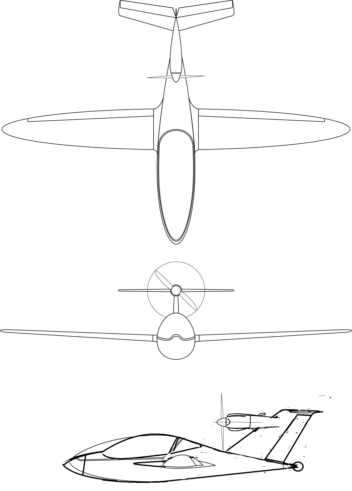

Есть вот такая идея расположения вектора тяги. Но я практически ничего не знаю о кольцах(((
Уважаемые авиаторы, выскажите кто что знает о кольцах.
Не уверен - не обгоняй Не знаете - не рисуйте: если развернете эти кольца, то из их поверхности получится такое крыло, что существующее можете выкинуть. Про остальное пока подожду.

Да если честно, погорячился. Поспешил дабы решить проблему с высоким вектором тяги. Но пока оставлю как было))) сделаю модель 1:3 или 1:5 и по летаю. Там будет видно.
vatcustoms
Вернее я сначала сделаю модель 1:5 а потом если понадобится то и 1:3 сделаю.

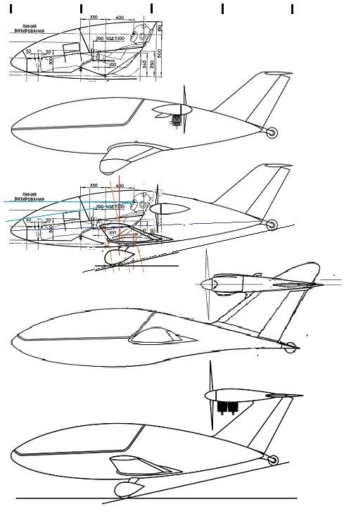

чуть спрямил и выгнул фюзеляж и опустил ось всей ВМУ примерно на 100 мм. и из за того что опустил, вся ВМУ передвинулась вперёд на 150...170 мм.
mfs68
Я люблю строить самолеты!...и не только

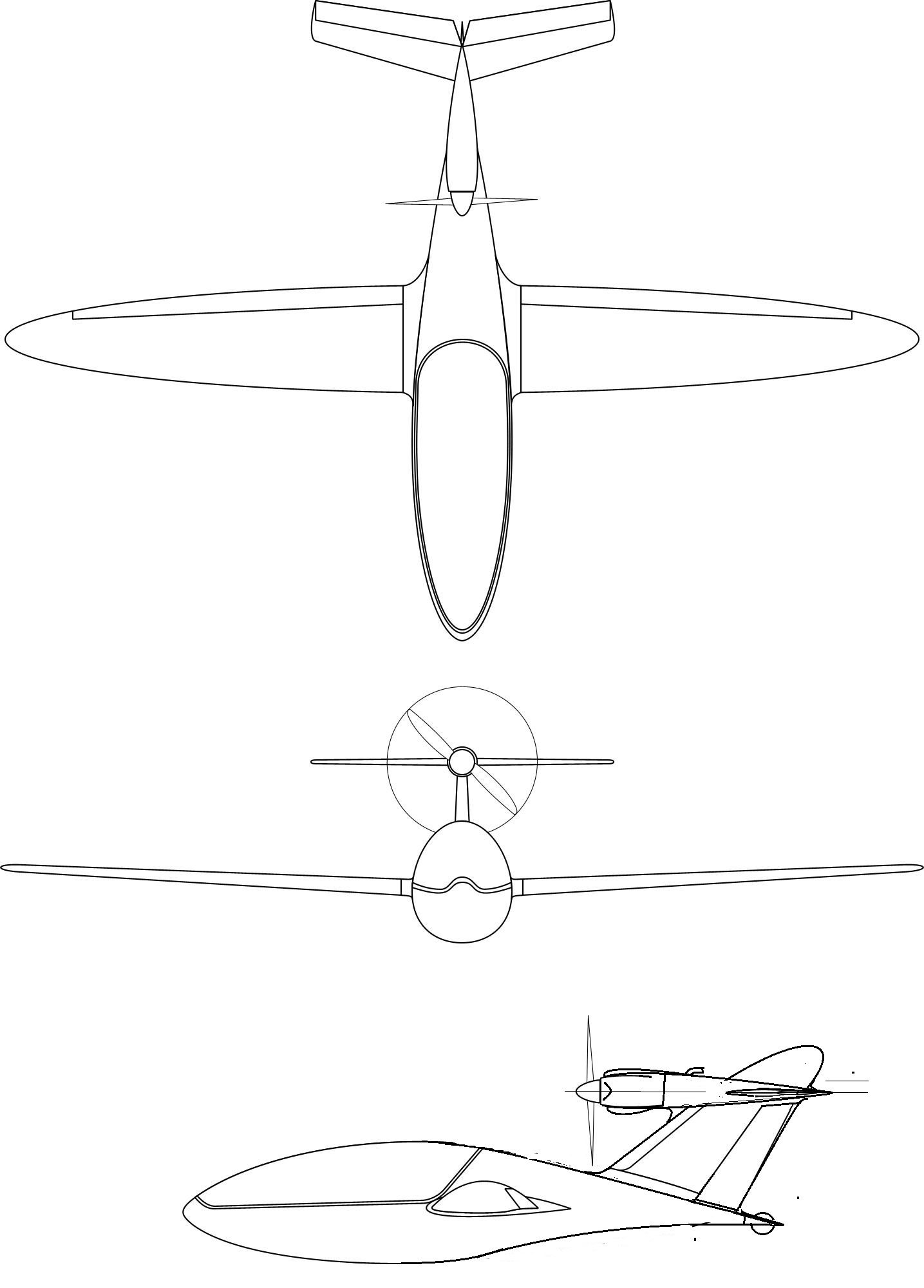

Увеличил площадь киля,хоть и ВМГ тоже площадь даёт,но кабина головастая большая площадь перед ЦТ.

Михаил,из-за того,что нет масштаба и внутрянки,неотчего отталкиваться.Твой эскиз при наложении на размеры кабины пилота требуется увеличить процентов на 10,при этом положение винта возвращается к исходному варианту.Чтобы было легче,я отмасштабировал эскизы.Могу клеточки нанести,чтоб легче было.

Алексей,можно сделать и иначе пилота уменьшить.потом и масштабировать,но это не моя масштабность ,а его.ну теперь дикая идея.....опустил и сдвинул ещё вперёд ВМУ .Всё ,всем привет ,иду спать... ;)

Вот и стал он похож на Кашалота. уже и красавцем не назовёшь. Оброс гирями и 80кг уже вряд ли влезет. Соразмерена пока только кабина ну понятно он же не для полётов. Посидеть по сниматься. Да ещё нужно изнутри стеклоочистители сделать а то когда будете имитировать работу двигателя брызги слюны на стекло попадать будут ;D Правильно В.П. сказал для начала аэродинамику почитайте. Разнос грузов посмотрите это часто приводит к плоскому штопору. А рулевые плечи посмотрите, думаю вам минимальная скорость кил 120 понадобится для удовлетворительной управляемости. Прямо таки НУРС :)
Ну ладно по ехидничал. Да прибудет вам, И опыт сын ошибок трудных и гений парадоксов друг. Главное чтобы не убились на первых пробежках тогда отрезвление наступит быстро.

По ходу меня тут никто не слушает совсем... Ну нет никакой оригинальности в моём проекте, ну нету!!! Таких схем полно! И они летают!!! А неудачи терпят и иминитые конструкторы у которых три высших за плечами и тридцатилетний опыт в постройках.
Уцепились за свою классику(((.......
А за критику спасибо!)
vatcustoms
rukan2012, мой эскиз в масштабе))) а чтоб удобней было Вам его понимать то винт у меня стоит ровно метр в диаметре, размах ровно 6 метров, высота кабины 800 мм.
