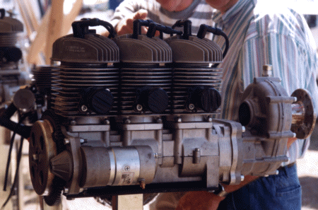

К слову, двигатель на своём самолете я планируют установить MZ301 мощностью 85 л.с.
И у меня и в мыслях не было делать из него пилотажный! Только самые простейшие фигуры... кстати, мой самолёт должен выдерживать перегрузки ±10 (углепластик всё-таки)
Сколько весит такой мотор?А что если углепластик,автоматически +-10 же обеспечено?
vatcustoms
Мотор весит 50 кг с редуктором принудительной системой охлаждия и системой выхлопа.

50 кило это с обычным редуктором.В вашем случае и с вашей компоновкой два удлиненных вала с корпусами подшипников обеспечино и эти шелезяки дадут еще больше перевес на хвост ,который обеспечит вам большой разнос масс на таком маленьком аппарате...

Заводской редуктор я снимаю, он мне не нужен так как 85 л.с. мотор выдаёт при 6000. На мой винт диаметром 1 м в полное достаточно. Таким образом кило три я с мотора сниму.
Дальше идёт привод винта: так как я имею доступ к титану, и опыт работы с ним, я буду делать привод именно из него). Корпуса подшипников из дюрали или из титана... пока не совсем определился. Таким образом, масса привода со всеми подшипниками, корпусами, шестеренками и ремнем, не привысит 3-4 кг. И масса всех узлов привода располагается не так уж далеко от ЦТ, не дальше 1 м.
Я понимаю что в теории и на бумаге у меня все вроде хорошо. Жизнь покажет, правильно ли я все насчитал или нет)))
К слову, у BD-5 принцип привода и его размеры очень очень похожи. Разница не столь существенна.
vatcustoms
А да, и заводскую систему выхлопа я тоже заменю на титановую. Это тоже облегчит мотор на пару килограмм
