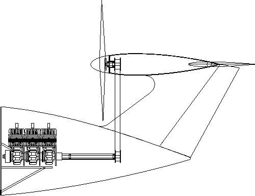

С интересом слежу за дискуссией. Замечания и просто высказывания наших уважаемых корифеев, создавших в своей жизни не один самолёт, очень пооезны. Появились вопросы и у меня, касающиеся СУ. Каким образом Вы планируете организовать охлаждение двигателя? При Вашем варианте компоновки это совсем не простой вопрос. Нарисовать можно что угодно. Сам был свидетелем решения проблем перегрева двигателя на отработанной модели TL 2000. Пытались решить не один месяц, а все из-за того, что производитель, изготовивший не одну сотню своих прекрасных машин, внёс небольшие изменения в форму отверстий забора воздуха. Они были увеличены в угоду дизайну. Казалось бы, что это должно было улучшить охлаждение СУ. Не тут то было! Это сразу повлияло на обтекание рёбер охлаждения двигателя, ухудшив его. Создался "подпор" поступающего для охлаждения воздуха. Дополнительные жалюзи на выходе улучшили ситуацию. С подобными проблемами сталкивались и наши форумчане. По причине перегрева и закипания топлива один борт даже совершил жесткое приземление с неприятными последствиями. Это серьёзные вопросы даже при традиционном расположении СУ. В Вашем же случае я, пока, вообще не видел как будут решаться эти вопросы.

Doktor1959, двигатель который я планируют использовать имеет принудительное охлаждение. Я думаю с охлаждением двигателя проблем не будет.

Может с двигателем и его охлаждением проблем не будет, НО:
Все эти валы, точки их крепление и жёсткость конструкции? Всё это ТЯЖЕСТЬ собрана на "хвосте" вашего самолёта.
Я лично не понимаю Вашего движения мыслью.
Когда мы создавали наш самолёт, то там была задача, сделать его максимально приближенным к реальным истребителям. За это мы пошли на многие "жертвы" с аэродинамическими правилами.
Но Вам это зачем?
vatcustoms
Я повторюсь))) я ещё в поиске "идеального" решения. Окончательно о расположении и приводе винта я ещё не решил... Но пока, пока мне этот вариант очень нравится. Сложность в проектировании и изготовлении конечно есть. Только я сложностей не боюсь, это во первых, а во вторых напомню, у меня есть титан))) из которого и планирую изготовить привод винта. По моимпримерным расчетам, вес всего привода с ремнем, подшипниками, валами и корпусами не превысит и 5 кг!!! А усиление киля и хвостовой части фюзеляжа прибавить в весе так же не более чем на 5 кг (углепластика всё-таки, не забывайте)

Пока идея вот какая: ремень от мотоцикла ( на современных чепперах ставят такие) им сносу нет, выдерживают и обороты и нагрузки.
Ну, обороты там не 5000-6000, да и по длине они короче.
А вынос ремня вперёд киля не желательно - дополнительное воздушное сопротивление от самого ремня, так и от "дыры" в передней кромке ВО.
Да и визуально он будет нарушать всю "зализанность" самолёта.
Лучше удлинить ведущий вал до заднего лонжерона киля(не доходя до РП),  сам киль сделать не трапециевидным, а более параллелограмным, чтобы можно было "спрятать" ремень в нём.
