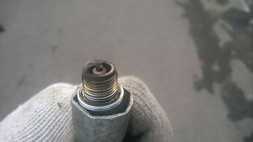

По хлопкам , поясню , было два раза - первый раз когда застрял дроссель на 2500 оборотов и я выключил зажигание чтобы сбросить обороты , дроссель отлип , и включил зажигание до остановки двигателя , видимо неудачно.. Второй раз , как уже писал - просто вяло тянул шнурок..На мото сталкивался с обратным ходом ( когда кик по ноге лупит ) иногда выстрелы в карб , при том что с зажиганием было всё более -менее в порядке.. Прилагаю вид свечи зажигания - по толкователю цвета похоже что немного бедная смесь ..

Похоже и впрямь смесь бедная.А раннее этот движек экспуатировался,или он у Вас из упаковки?
