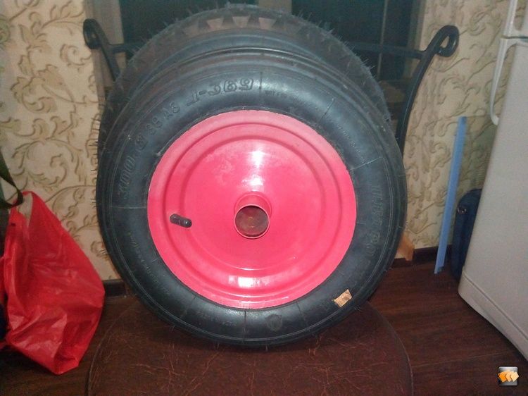

А вот резино-платик китайского производство после недолгих пробежек.. думал побегать хватит.. Сходу заменил на новую от другой тележки , лучше бы не делал . На разбеге лопнула камера , около полосы приличная куча навоза думал в неё влеплюсь . Но ничего обошлось.. И подумалось может всё таки оставить управляемым хвостовое колесо ?
    Попробуйте вот это. По крайней мере сажа там настоящая, не китайский фенол (что то типа полиэтилена).    http://petroshina.ru/catalogitem.php?idd=115      Весит 1900 гр.
http://petroshina.ru/dilers.php                                                    На заводе это стоит 590 руб.                             Есть еще одна модель на 8" http://petroshina.ru/catalogitem.php?idd=110  весит 1500 гр с камерой.    И большая дилерская сеть.
alex 5
Спасибо за наводку ,несколько настораживает скорость до 30 ,а так попробую ,даже интересно из чего наши делают ..

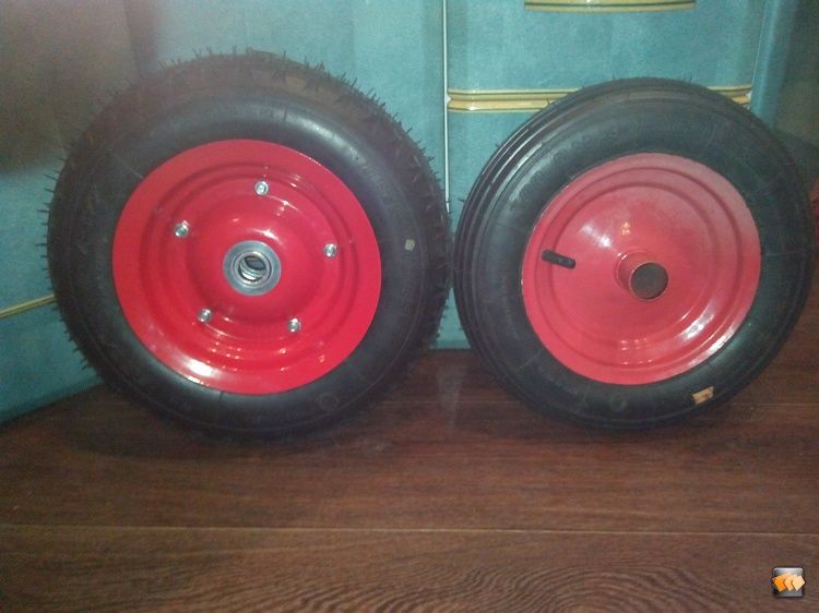

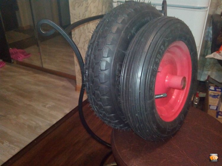

Вот так эта  резина выглядит в жизни. Та что побольше - 385 х 104 мм. весит с диском 2880 гр.  Что поменьше - 358 х 88 мм. - 2400 гр.
alex 5
Приобрёл Л-377 , та что побольше, на фото не видно основного отличия от китайских :
1 резина на ощупь настоящая
2 настоящий борт ( всё как у нормальных шин )
3 бортируется с усилием в отличие от китайцев
из минусов  - на 0.5 кг тяжелее  и цена в Москве 1000 р однако надёжность стоит того..

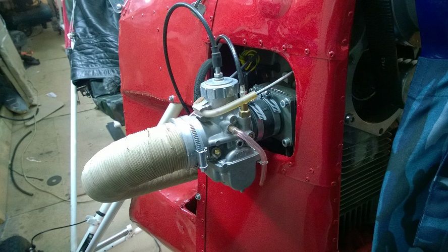

Вот , накидал зимний вариант подачи воздуха к карбюратору , начал работу над лыжами..
мир
Заблокирован
Коломна
Все  таки  зимой  решили  попробовать  самолет?  Карбюратор  я  бы  немного  прикрыл  ещё  козырьком  от  прямого  воздействия  потока, это  в  немного  ухудшит  обмерзание  корпуса.
alex 5
Принято , попробую прикрыть как у Александра с ветки ДАР - соло , или обмотаю утеплителем.
Трубку дренажа поплавковой камеры необходимо воткнуть в патрубок перед карбюратором.
Если этого не сделать, при наддуве в карбюратор, смесь будет бедниться.
Строитель
А объясните, пожалуйста, почему? Это связанно с низкими температурами?
Извините за, может быть, глупый вопрос...  :-[
Рябиков
Изобретаем решительно все!
Это связано с принципом работы карбюратора.
В диффузоре карбюратора создаётся разрежение и топливо под действием бОльшего давления в поплавковой камере (обычно равного атмосферному - для этого и нужны дренажные трубочки) через жиклер поступает в диффузор, там распыляется и смешивается с воздухом. Нагнетание воздуха на входе в карбюратор увеличивает давление в диффузоре и тем самым уменьшает перепад давления между диффузором и поплавковой камерой, точнее в камере над уровнем топлива. Отсюда уменьшается количество подаваемого топлива и топливо-воздушная смесь беднится. Это часто приводит к падению мощности двигателя, его перегреву и "жизнерадостному" прихвату или прогару поршня.
Starteh
Забор тёплого воздуха от рёбер цилиндра - это правильно, вещь зимой необходимая. У меня так же примерно сделано, только не гофрой, проблем нет даже с открытым всем ветрам карбом (но лучше прикрыть, как советуют). Еще у меня сделан на лоб цилиндра движка зимний щиток из 1мм дюраля, перфорированный 10мм отверстиями. Цель - создать условия для рабочего диапазона температур цилиндра при низкой наружной температуре. Количеством и частотой отверстий в щитке можно подогнать.  Алекс, крепление подкосов - то переделали?
