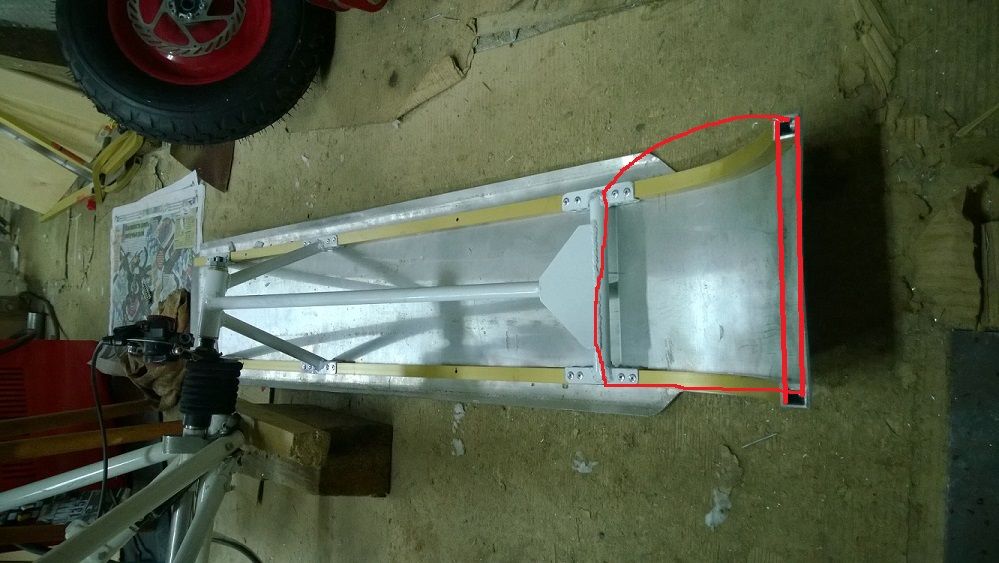

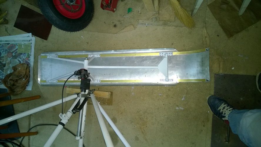

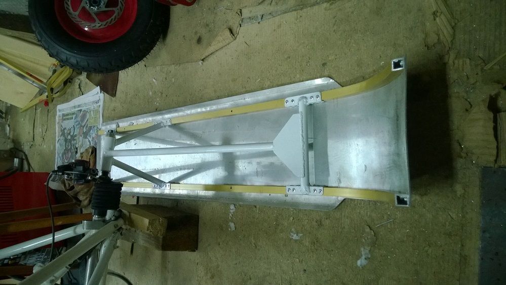

Хлипковатые  лыжи  ребят,  если  носком  хватанет  жди  беды.
Вован260
Я хочу построить самолет!...
Загорянка
Бортик лучше бы к верху носика поднять или вообще срезать,так как будет снег загребать.
...Я так думаю...
мир
Заблокирован
Коломна
Стоит  укрепить  носок  трубой  и  сделать  силовую  накладку, это  в  какой то  мере  обезопасит  конструкцию.
