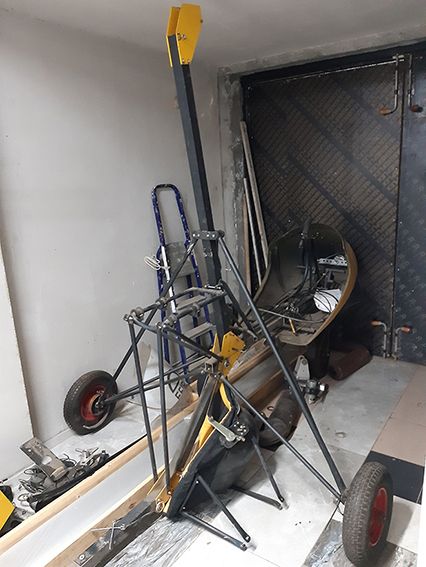

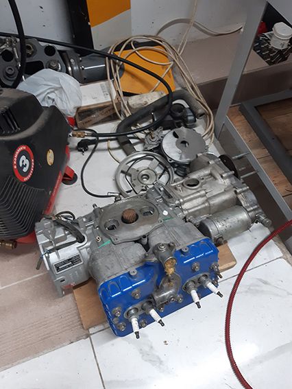

Приветствую всех на форуме. Приобрел не доделанный кит Доминатора (последние годы он жил по гаражам, часть запчастей отсутствует, все узлы только нажевлены). Изготовитель набора некто СкайМакс (контактов не нашел).
Вопросы:
1. Прошу помочь с выбором толкающего винта. Произвоодители винтов (как из казани так и из ростова) рекомендуют 3х лопостной винт Ф1640мм или 2х лопостной Ф1700мм. но на моем доминаторе растояние от хвостовой балки до оси ротора 830мм тоесть зазора практически нет. Со слов продавца на данном доминаторе не планировалась установка амортизаторов, что может быть причиной не коректного растояния между балкой и осью ротора.
2. Подскажите где можно преобрести чертежи доминатора (учитывая реалии времени и сложности их приобретенияу автора).

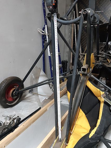

А за счёт чего опустили? Мачту укоротили или шасси?
И мачту укоротил и шасси опустил. Хвостовую балку поставил под углом, чтобы хвостовое колесо позволяло приподнять нос и переднее колесо от земли на где то 20-25 см. ,точно не помню. Но угол хороший, на посадке хвостовое колесо не цепляет.

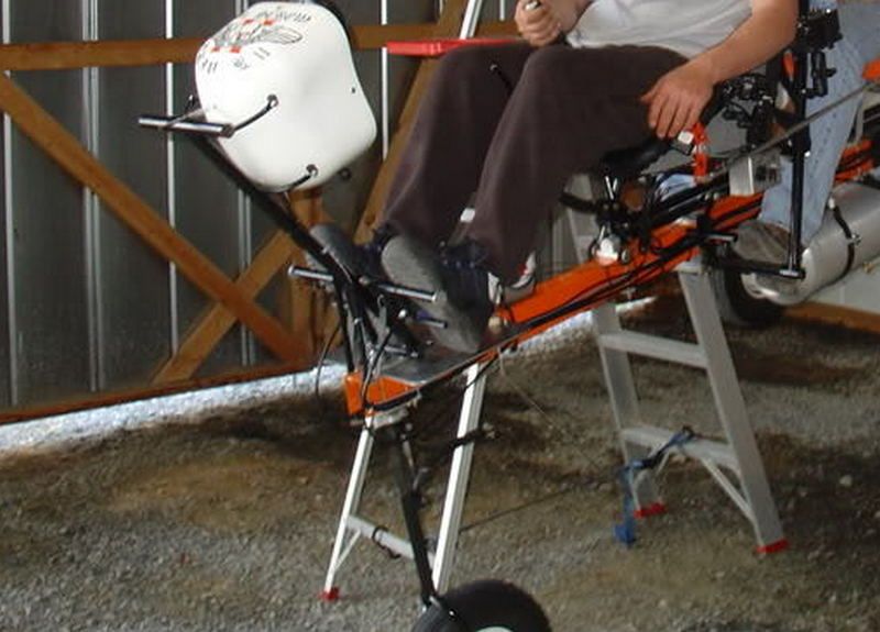

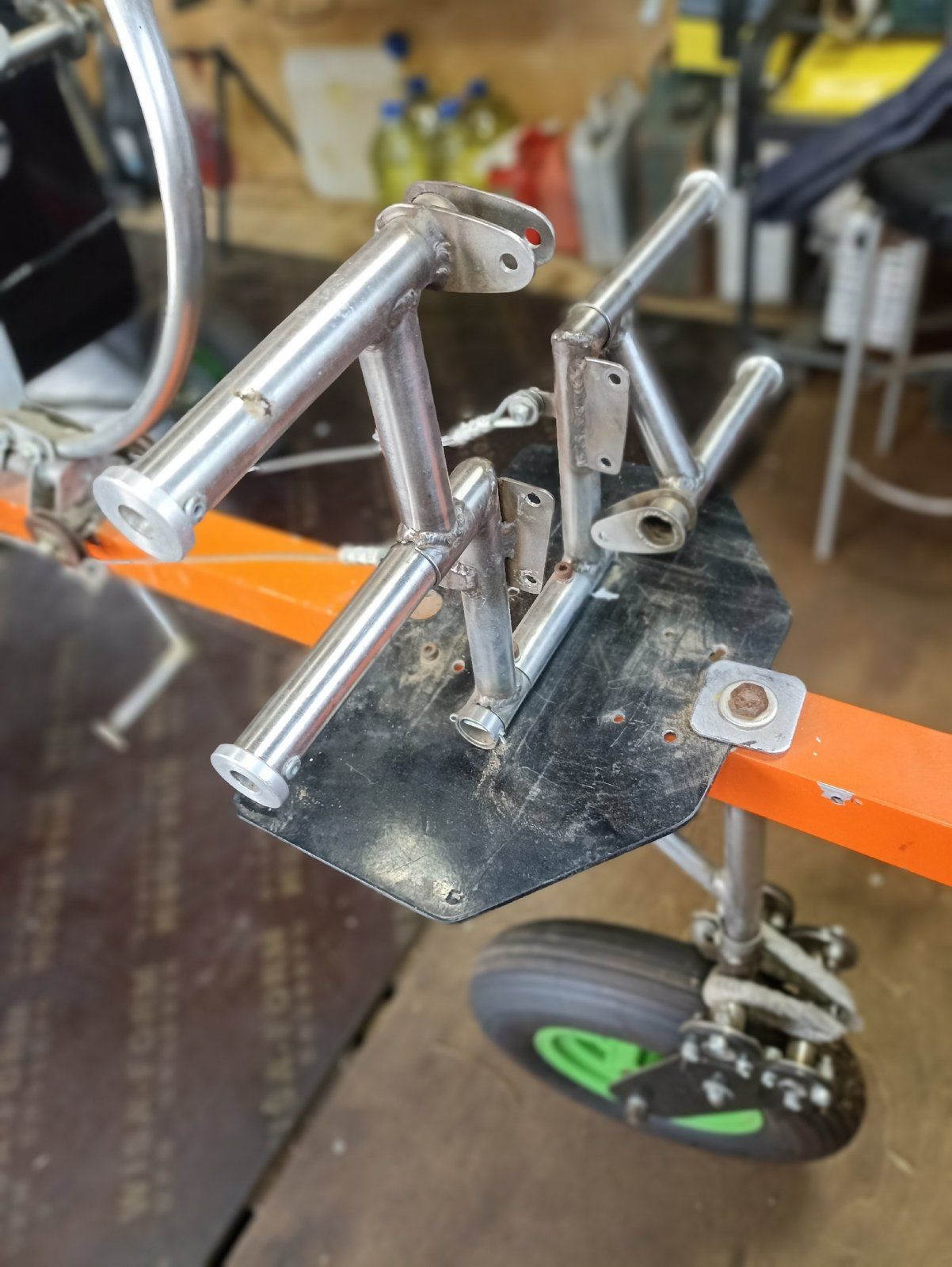

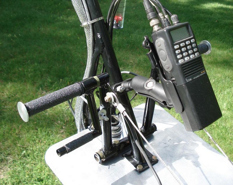

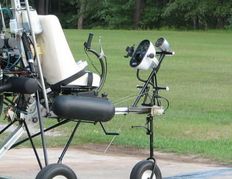

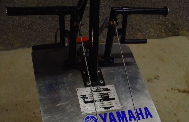

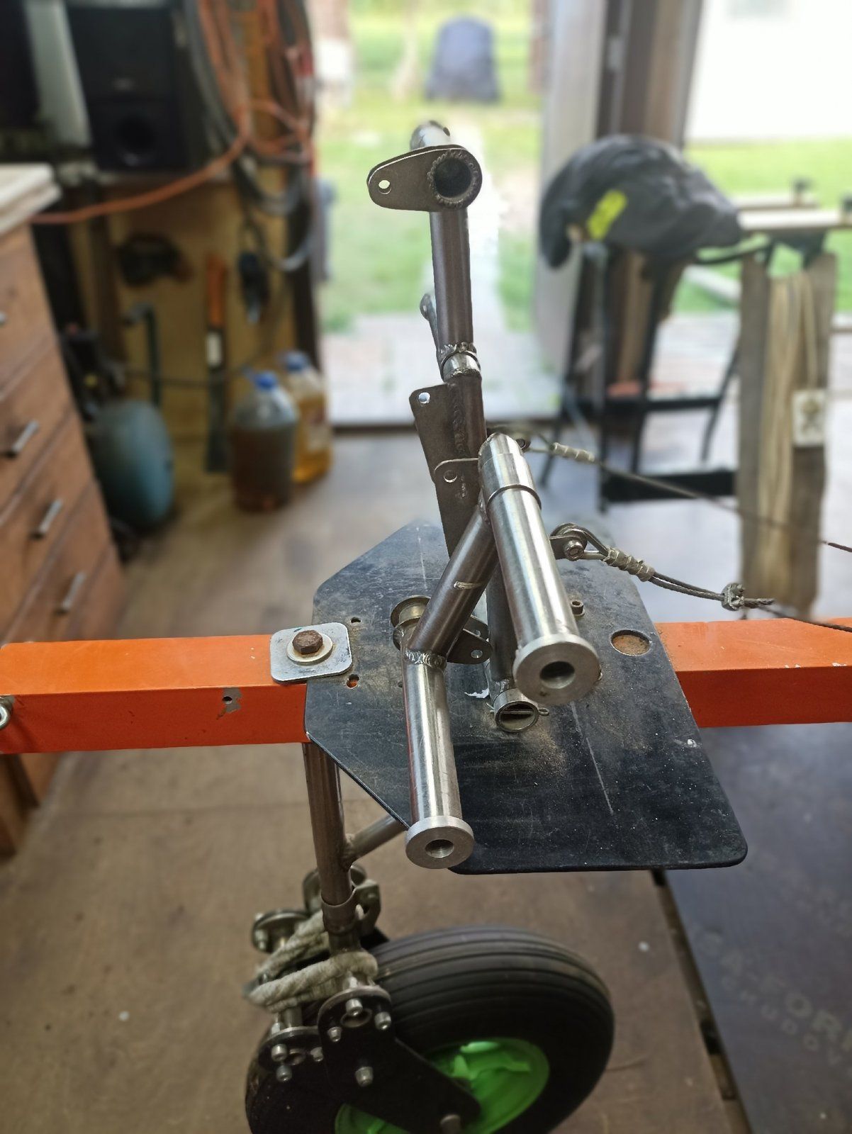

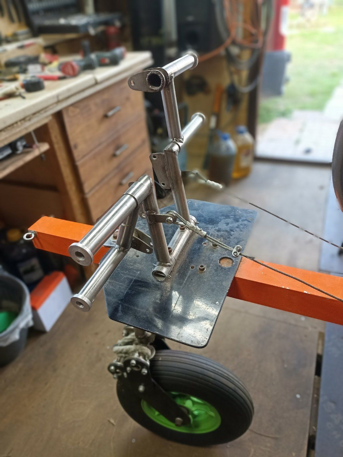

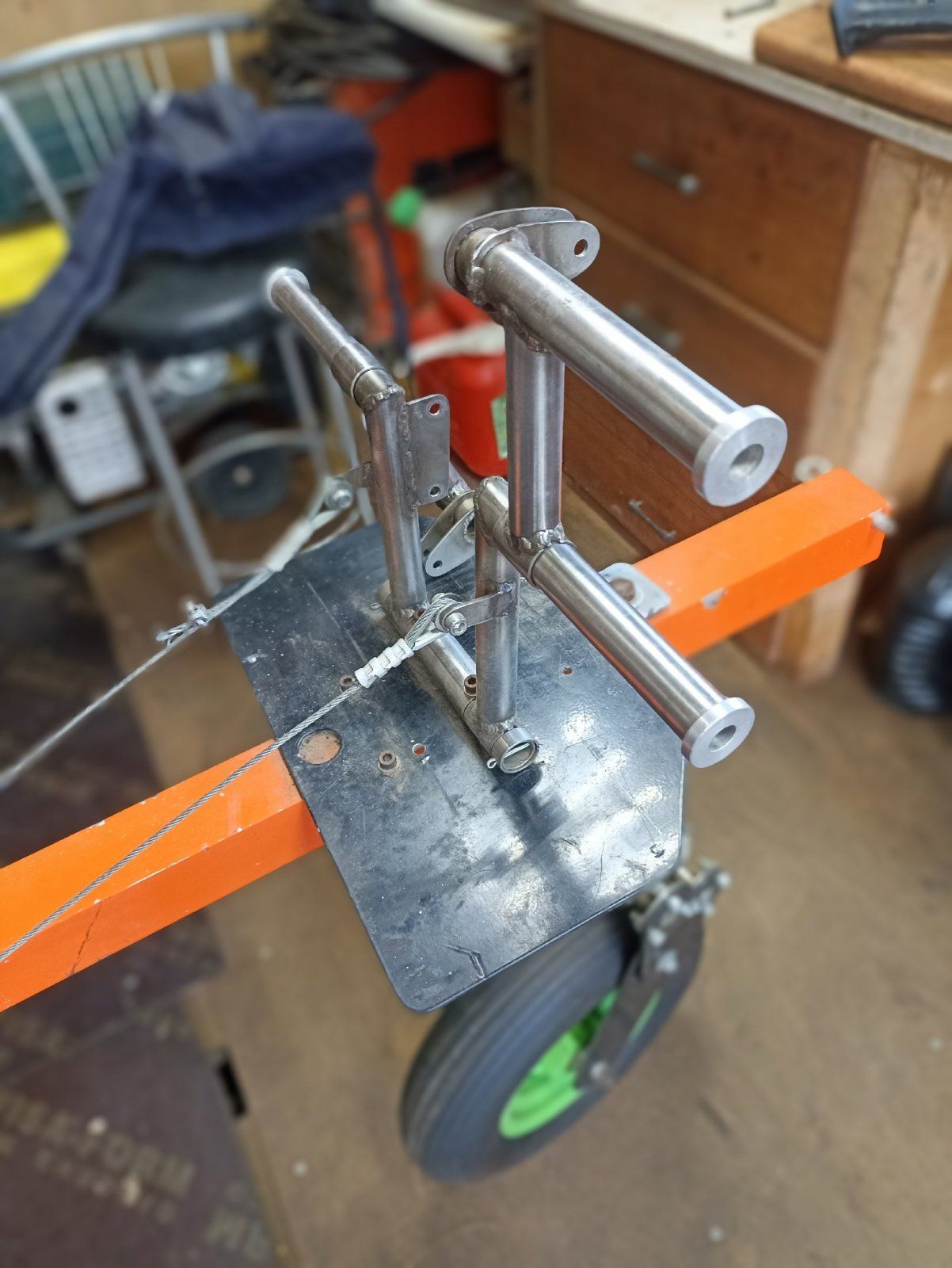

Здравствуйте,подскажите пожалуйста как или какими тросами заменить/удлинить родные троса газа от РМЗ-550? стоит 2 карба и сдвоенный трос,который естественно короткий.
так же еще не пойму в каком положении должны быть педали,точнее каким образом крепятся к ним тормоза? прошлый владелец продавал автожир по запчастям и двигателя и управления уже не было,говорит тормозы от велосипеда ставь гидравлические,но что то особо информации нет,как они должны на педалях с такой компоновкой стоять.
заранее спасибо за ответы)
...какими тросами заменить.... родные троса газа от РМЗ-550?
Велосипедными. Выбор сейчас огромен. Покупаете тросик, оболочку к нему, наконечники на трос и оболочку и собираете какую угодно конфигурацию. Раздвоитель-синхронизатор троса можно найти здесь в Торговле или в снегоходных магазинах.
...не пойму в каком положении должны быть педали,точнее каким образом крепятся к ним тормоза? ...как они должны на педалях с такой компоновкой стоять.
Чертежи Доминатора нашли? Там же все есть и в Руководстве по постройке все написано. Ну да, на английском, но никто и не говорил что будет легко.
На Доминаторах тормоза управляются пятками.

о,большое спасибо за информацию) просто у меня как будто тормозные педали упираются в площадку,вот и подумал,что их кверху надо.
А рама у Вас из американского профиля 6061т6?
