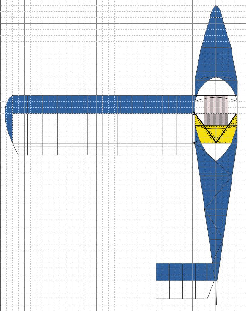

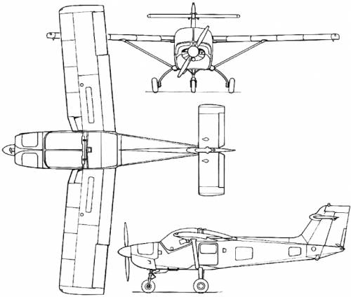

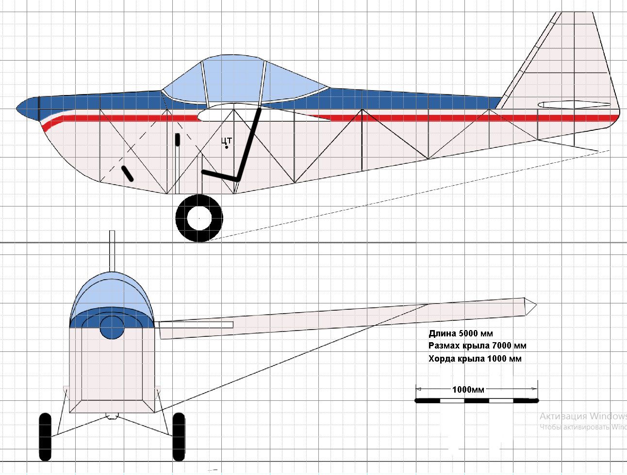

По мотивам "АРГО", начертил и начал делать одноместный подкосный среднеплан "ГСП-115" под двигатель РМЗ-500, до 115 кг.
Схема "ГСП-115"
Размеры "ГСП-115":
- размах крыла 7000 мм
-площадь крыла -7м.кв.
-хорда крыла - 1000 мм
-профиль крыла РII-15%
-длина самолета - 5000 мм
- размах горизонтального оперения - 2000 мм
- высота вертикального оперения - 1000 мм
- вес пустого 115 кг
- взлетный вес 230 кг
Вы делали предварительный баланс весов на агрегаты перед расчётом что ваш аппарат попадёт под 115кг?.
Сколько Вы оставили кг под рмз500 и всей вмг? Судя по картинке места для СУ очень мало,будто для рмз250 ,не более. Пилот сидит перед ЦТ аппарата? Под какой вес пилота и рост,какие габариты пилотской кабины? Стойка шасси упирается в борт,что передаёт нагрузки,просто диагонали борта?....

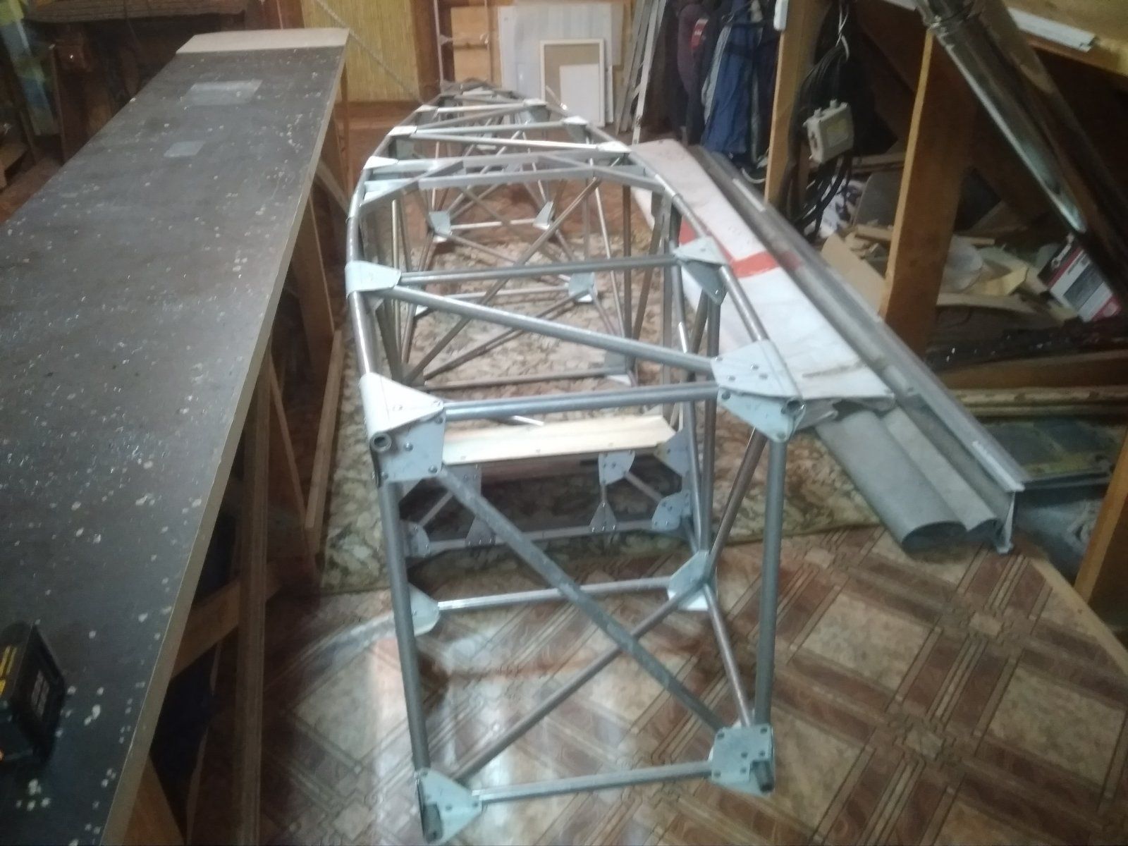

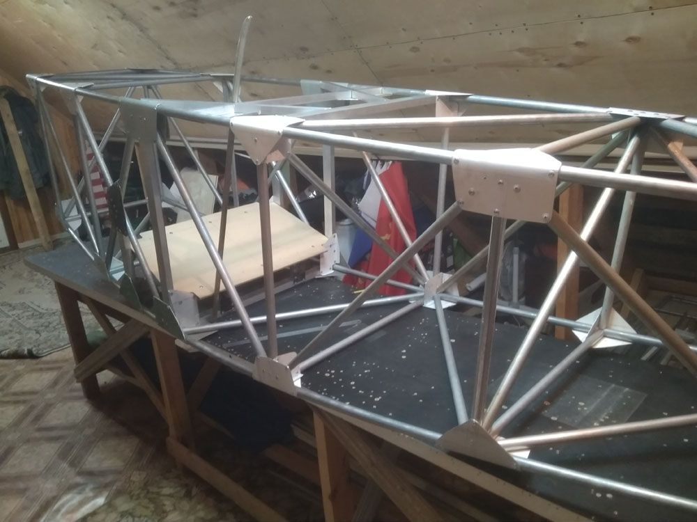

Фюзеляж полностью в сборе (с шасси, хвостовым оперением, управлением, минимумом приборов) примерно 50 кг.
Крылья с элеронами и подкосами по 10 кг, т.е. 20 кг.
На ВМГ с двигателем РМЗ-500 остается 45 кг. По планируемому взлетному весу, площади крыла можно установить и РМЗ-250.
От противопожарной перегородки, до воздушного винта расстояние 500 мм, должно бы хватить для РМЗ-500. Пока это расстояние не точно, капот можно или удлинить моторамой, или укоротить.
Пилот сидит точно в центре тяжести. Я не стал доверять схемам центра тяжести человека взятым из интернета. Взял фанерный стул со спинкой, открутил ему ножки, сел на этот безногий стул на полу, и сбалансировал его на ребре жесткости "спинка-сиденье". Балансировка получилась при угле спинки 30 градусов. В самолете угол спинки кресла 15 градусов, но и ребро жесткости "спинка-сиденье" находится на 100 мм сзади от ЦТ.
Диагонали борта, передают вертикальную нагрузку на конструкцию самолета. Боковую нагрузку от амортизатора, пытающегося "вдавить" диагональные раскосы внутрь фюзеляжа, снимает подседельная труба , которая в свою очередь усилена сиденьем из 6мм фанеры.

В схеме среднеплана, я не уверен в эффективности стабилизатора и руля высоты, которые находятся на одной линии с крылом. В самолете СААБ"Сафари" стабилизатор не случайно подняли вверх.

С шасси вы намудрили. Вертикальные нагрузки с подкоса шасси воспринимают раскосы фермы, а горизонтальные будут восприниматься изгибом раскосов. Боковой подкос шасси отсутствует. Продольные нагрузки будут восприниматься изгибом единственного подкоса.
