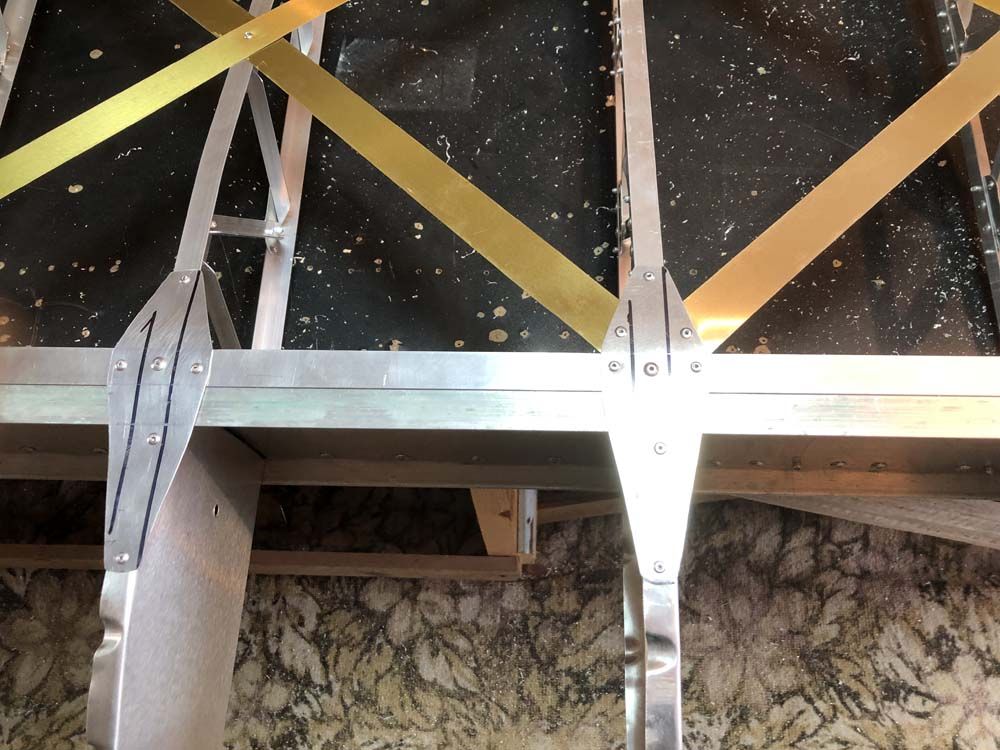

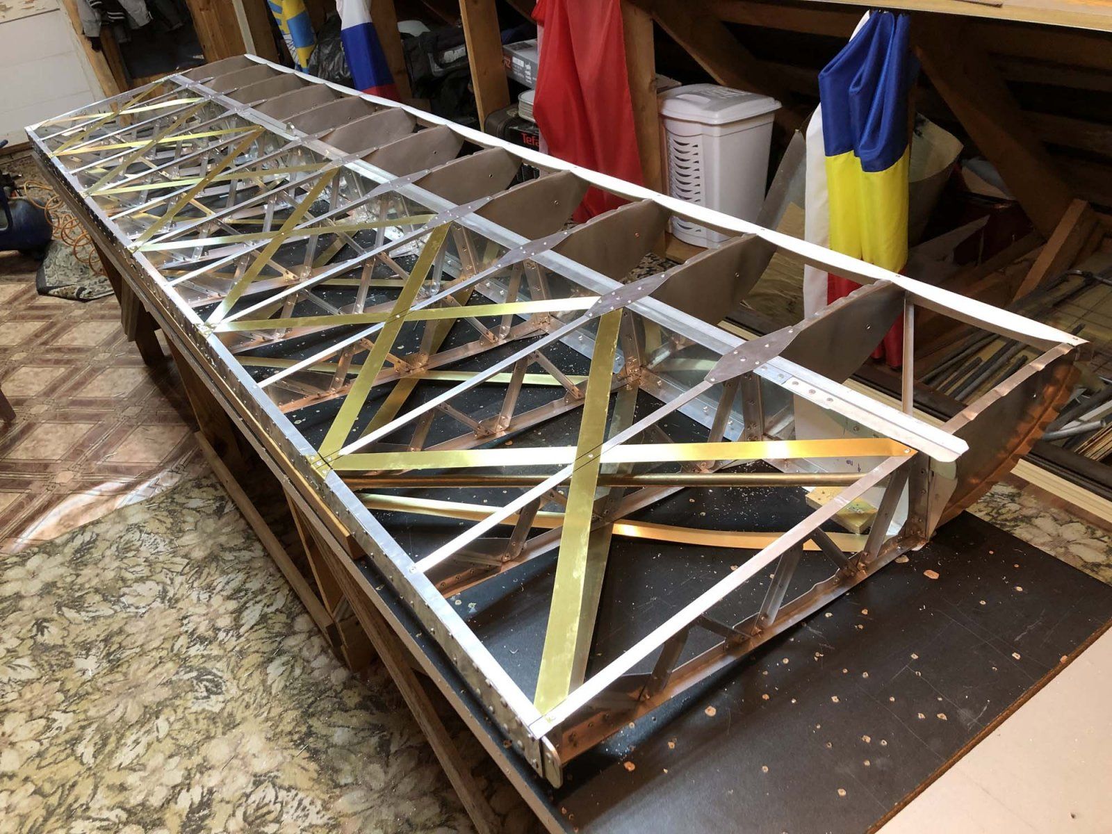

С такими лентами уже не нужен лобик работающий на кручение...
Что эти ленты будут работать, сомнений нет. Когда используют троса, то они имеют предварительную натяжку (поправьте меня если я не прав), а ленты будут ослабевать, вибрировать, появятся трещины в районе заклепок или просто будут касаться обтяжки. Может это не очень критично, но не совсем хорошо.

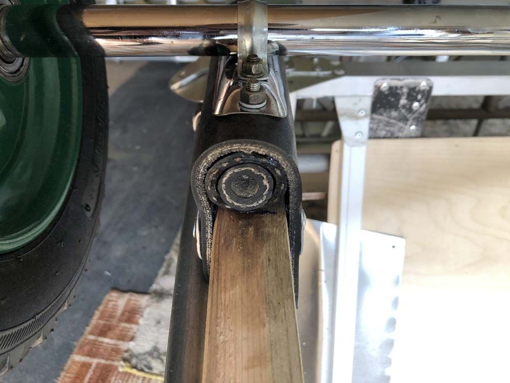

Inserté dos mangueras de goma del sistema de enfriamiento del automóvil en el amortiguador
[/cita]buena idea ese amortiguador.Habría que asegurar con una guía el desplazamiento lateral.
