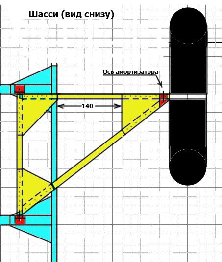

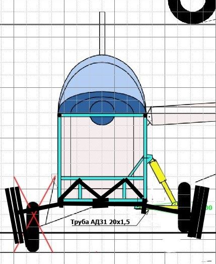

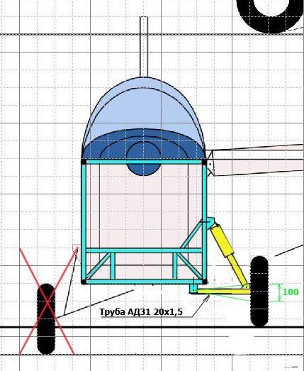

Чтобы не гнуть основную трубу, на которую одето колесо, решил шасси перепроектировать. В качестве основной трубы думаю использовать алюминиевую трубу АД31 диаметром 20х1,5 мм. Для усиления, внутрь её , в районе подшипников колеса вставлю алюминиевую трубку 17х2,5х200мм. На схеме старый вариант шасси зачеркнут.
Не пойдёт здесь алюминиевая труба, тем более из АД31. В ней возникнет изгибающий момент, как в двухопорной балке. Колесо, вообще-то надо на стальную ось. Сажать подшипники на алюминий - не камильфо. Лучше выточить ось для колеса и закрепить в подкосе. Ну, и кронштейн подкоса надо расположить в узле ,где сходятся горизонтальная, вертикальная труба м раскос.

Искал в интернете нержавеющую трубку диаметром 20мм (под внутренний диаметр подшипников колеса), но не нашел. Везде диаметр трубок 22х2мм. Зато в Леруа Мерлен есть алюминиевые трубки АД31 диаметром 20х1,5мм. Думаю все таки применить трубку АД 31, на схеме видно, что неподкрепленный косынками участок трубки-оси всего 140 мм.
Вообще-то подшипники на ось необходимо сажать с определённым зазором, поскольку вращается наружное кольцо. Для этого надо посадочное место шлифовать. Необходимо протачивать заплечики для исключения осевого смещения подшипников. Ну и посадка подшипников на алюминиевую ось недолговечна. Потребуется скорая замена оси. Косынки не будут воспринимать изгибающий момент. Кстати, какой он будет? Может быть и выдержат трубы из алюминия. Не знаю. Хотя шлифовать, наверное не нужно, но заплечики обязательно.

Вообще-то подшипники на ось необходимо сажать с натягом, поскольку вращается наружное кольцо. Для этого надо посадочное место шлифовать. Необходимо протачивать заплечики для исключения осевого смещения подшипников. Ну и посадка подшипников на алюминиевую ось недолговечна. Потребуется скорая замена оси. Косынки не будут воспринимать изгибающий момент. Кстати, какой он будет? Может быть и выдержат трубы из алюминия. Не знаю.
Косынка, которая возле колеса, будет обернута вокруг трубки-оси, и тоже будет воспринимать изгибающий момент. Для предотвращения осевого смещения подшипников, вначале на ось будет одета шайба с внутренним отверстием диаметром 20мм, которая упрется в обернутую вокруг оси алюминиевую косынку толщиной 1 мм, а затем на ось оденется колесо. Возник вопрос как фиксировать колесо, что бы не открутилось. Резьба на АД31 не надежна. Все-таки придётся искать из нержавейки подходящие трубки длиной по 200мм, обтачивать их до диаметра 17х2мм, вваривать в торец гайку М8, вставить в трубку-ось, и после этого фиксировать колесо болтом М8 через широкую шайбу.

Ось колеса воспринимает значительные нагрузки даже на таком легком самолете, поэтому Ваше решение даже для тележки не пойдёт, точите стальную.

Наибольшие напряжения в оси колеса между красной косынкой и подшипником (веутренним) колеса - это место ничем не усилено .

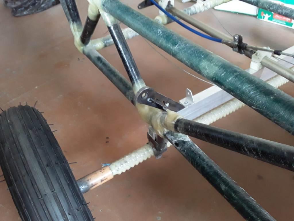

Почему бы не заменить столько труб одним или двумя короткими прутками из д16т , тебе и ось и рессора и весу немного и сопротивления меньше .? У Петра на Ультре отлично работают с узким основанием под прутки . Здесь же широкое основание фюза и короткий вынос прутка до колеса.примерно так.
В указанном месте, внутрь трубки диаметром 20х1,5мм, для усиления будет вставлена нержавеющая трубка диаметром 17х2мм и длиной 200 мм. На схеме она не показана.
Почему бы не заменить столько труб одним или двумя короткими прутками из д16т , тебе и ось и рессора и весу немного и сопротивления меньше .? У Петра на Ультре отлично работают с узким основанием под прутки . Здесь же широкое основание фюза и короткий вынос прутка до колеса.примерно так.Посмотреть вложение 517814
И такой вариант возможен. Так же нравится вариант сделать шасси как на "Пчелке" из стеклопластиковой арматуры диаметром 20 мм. Только такая арматура мне в продаже не попадалась. И кстати, подскажите, из какого материала сделана металлическая ось шасси "Пчелки" на фото?
