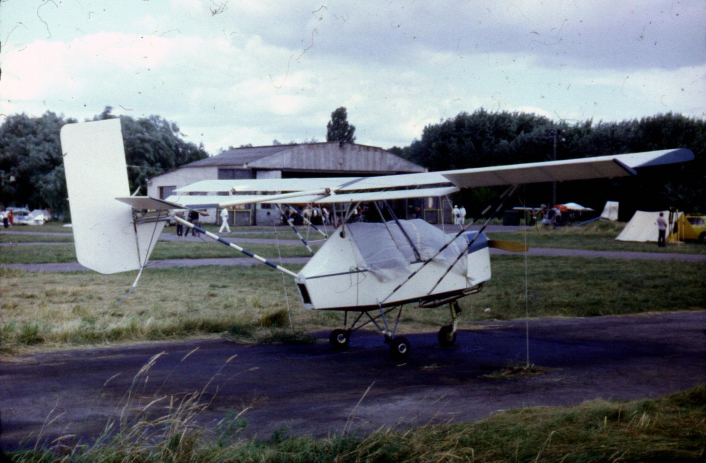

Самолёт надо оценивать в сборе.Пока нет возможности сделать снимок планера...Продаю,таким,каким его мать родила...

Винтяра внушительный,для аппарата такой размерности! Судя по фото, около 1,8 м 😱. Вполне можно диаметр на 0,3-0,5 м уменьшить(без потерь КПД), шасси укоротить естессно, и аэроплан примет почти гламурный вид.  ;D Это я к тому, что у будущего счастливого обладателя будут широкие возможности для конструкторской самореализации.

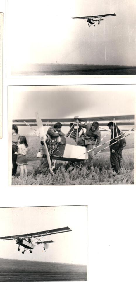

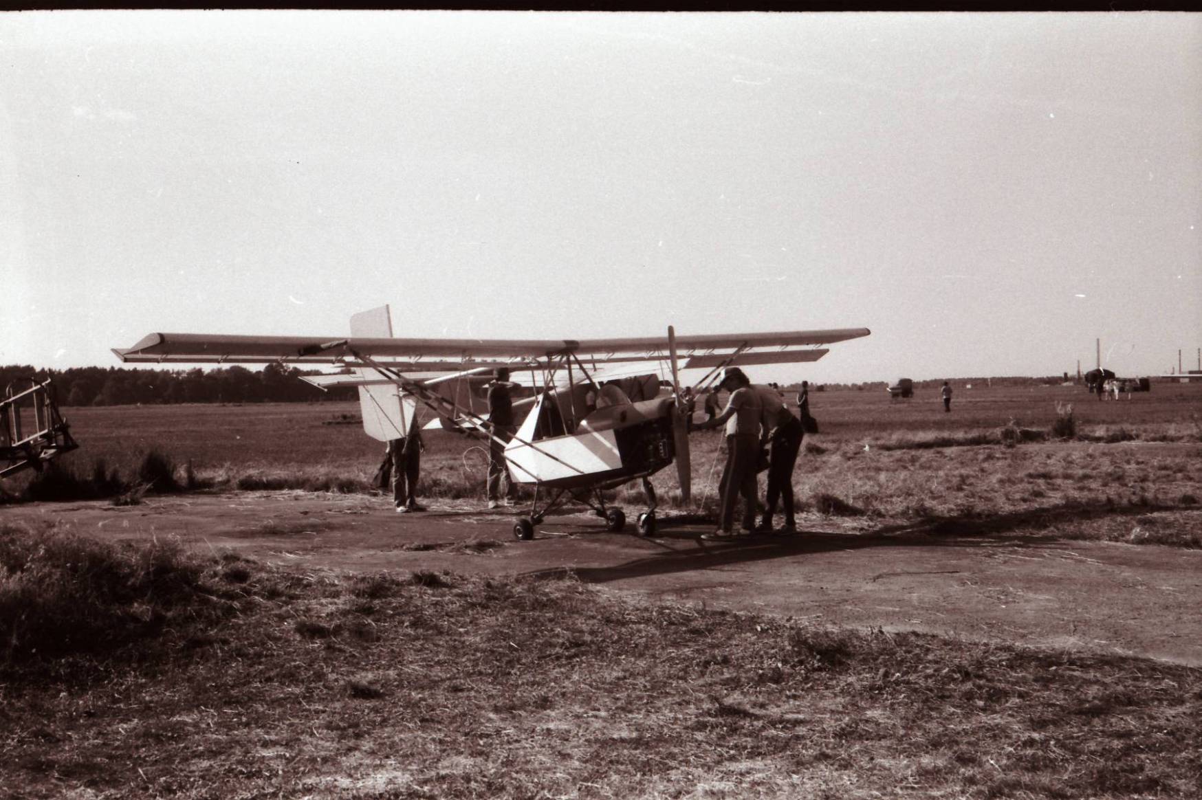

Нашёлся фотодокумент со слёта СЛА(ФЛА)в Чернигове,когда ещё "Братская Украина"была в составе...,ну и т.д.
РП25 вскоре должен нАчать летать с Хиртом :~)
