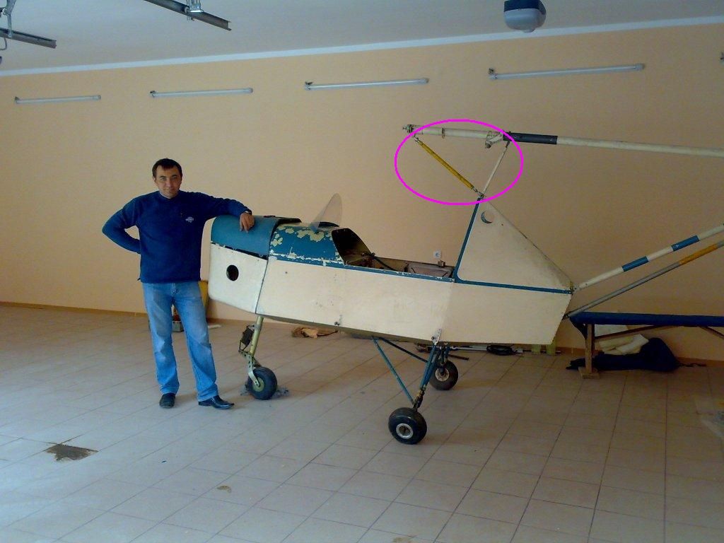

Одноместный самолёт РП25
Как и обещал,даю узел и будущего великого авиаконструктора...
    102,4 КБ · Просмотры: 469
Борисыч, вот тут такой вопрос образовался. Вот это всё что работает на сжатие? или ещщо чуго-нить есть?
    79,7 КБ · Просмотры: 359
Меня смущает эта желтая труба в кабине. Я понимаю , что нужна но как то неудобно выглядит
И со стойкой вопрос, почто база по стыковке на шпангоут маленькая?

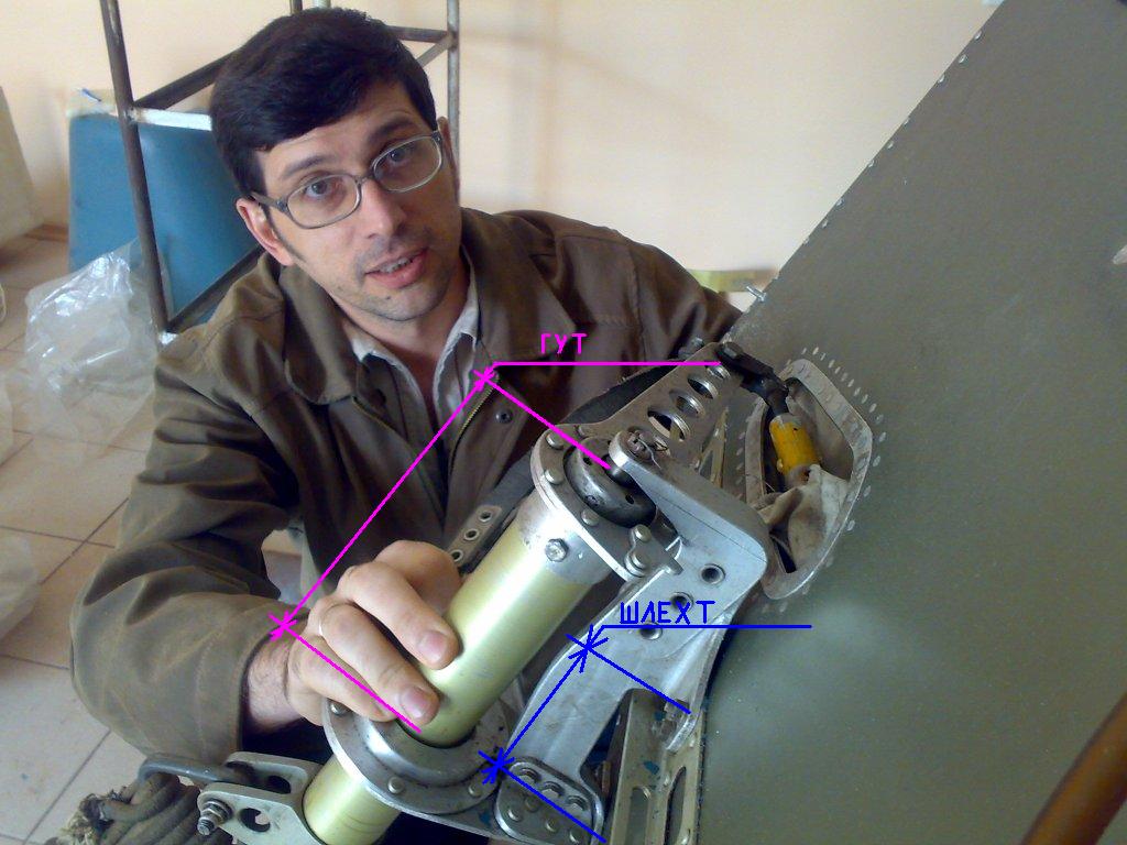

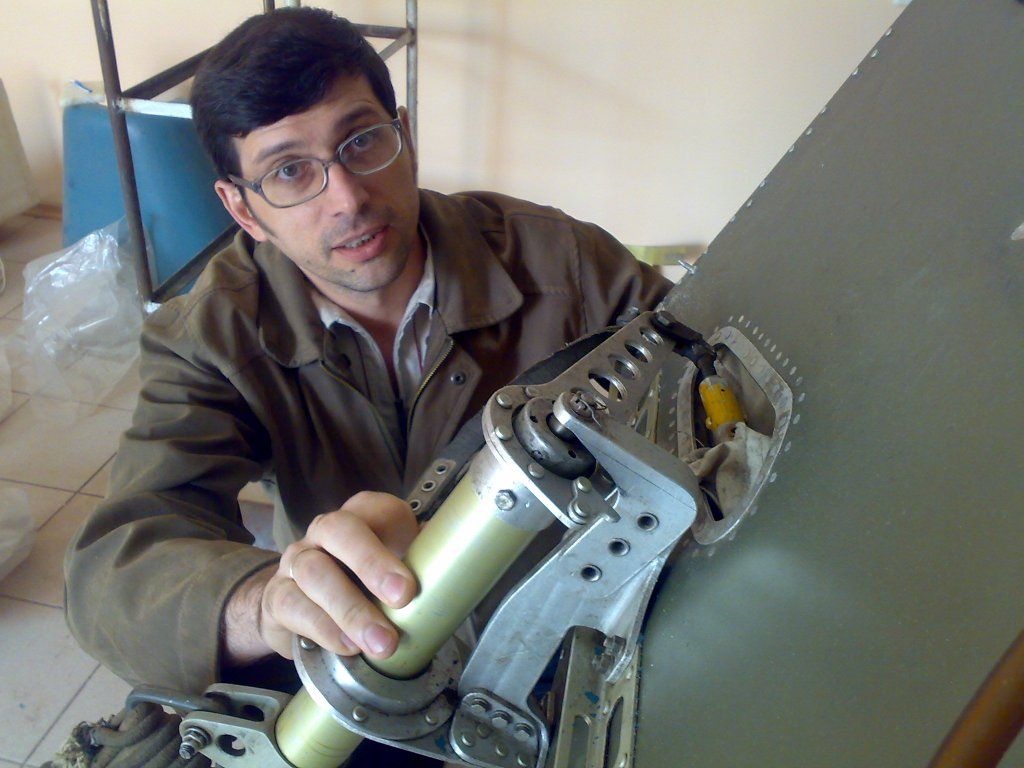

Вполне достаточно,кронштейн установлен между двумя жёсткими площадками.Первоначально стойка была позади ППП,база была коротковата ,пришлось переносить и "городить огород".
ПонЯл... Вот по элеронам ещщо... При такой оси подвески как с шарнирным моментом? Ручка по крену не слишком дубовая?
Есть маненько,но для первоначалки самое то.Высокопланная-парассольность обеспечивает хорошую поперечную устойчивость,т.е.с никаким налётом можно почти не бдить за креном(по тихой погоде),когда влетался,совместная с ногами работа снимает синдром "дубовой ручки"...
Кстати,это легко лечится изменением щели,которая сейчас 6%САХ,если сделать 4%,то картина изменится...
Этот птеродактиль вообще летает без вмешательства пилота,на одном газу...На посадке только надо, соразмерно темпу приближения земли, тянуть "насебя",чтоб не припечатать...
Ясно... а удельная нагрузка и диапазон какой?
Ещщо по центровке вопрос, как? не сильно гуляет при такой малой хорде?
Про диапазон скоростей-то расскажи... 🙂
Куда ей гулять,если переменные массы все в ЦТ
 немного заднее?
Вообще-то,поначалу аппарат висел на ручке,грузили хвост.Потом это надоело,передвинули крыло вперёд на 120мм.Короче сейчас всё"в пупке пилота"...
Если тяга 100кг,то через 40м ты в воздухе...
с пятиметровым встречным ветерком в лицо счастливого владельца данного пепелаца.... 🙂
Не без этого,ветерок был послабже..
Кстати мне понравилось,как аппарат реагирует на боковяк при взлёте: отделяется от земли,переходит в набор и достигнув высоты 2м сам доворачивает против ветра...
