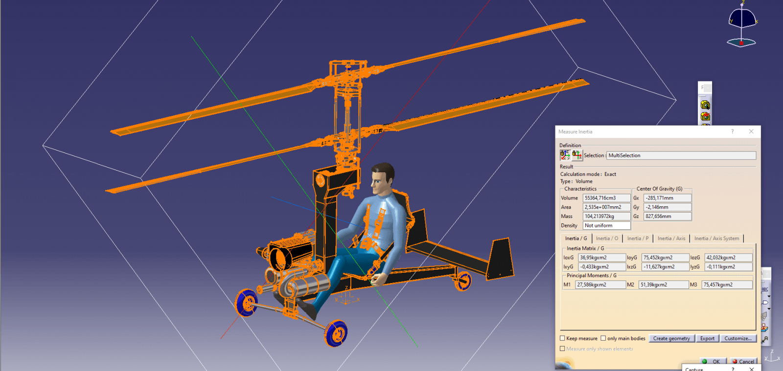

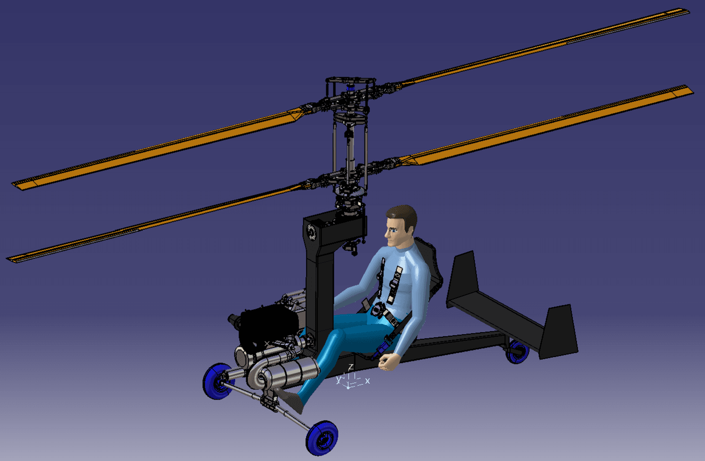

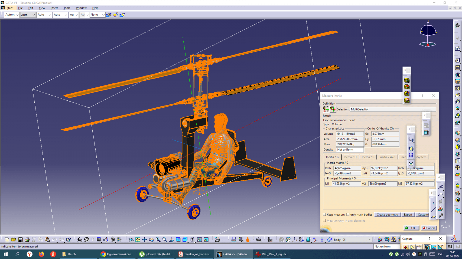

Вчерашний вечер удался. Закончил задний шпангоут, хвостовое оперение и самоориентирующуюся хвостовую опору.
Это пустой: -здесь не хватает масс командных органов управления (1.5...2кг) и крепежа (3 кг (по опыту предыдущих вертолетов))
Это с товарищем 124 кг живой массы, без топлива:
Для справки: координаты ЦТ показаны относительно оси НВ.

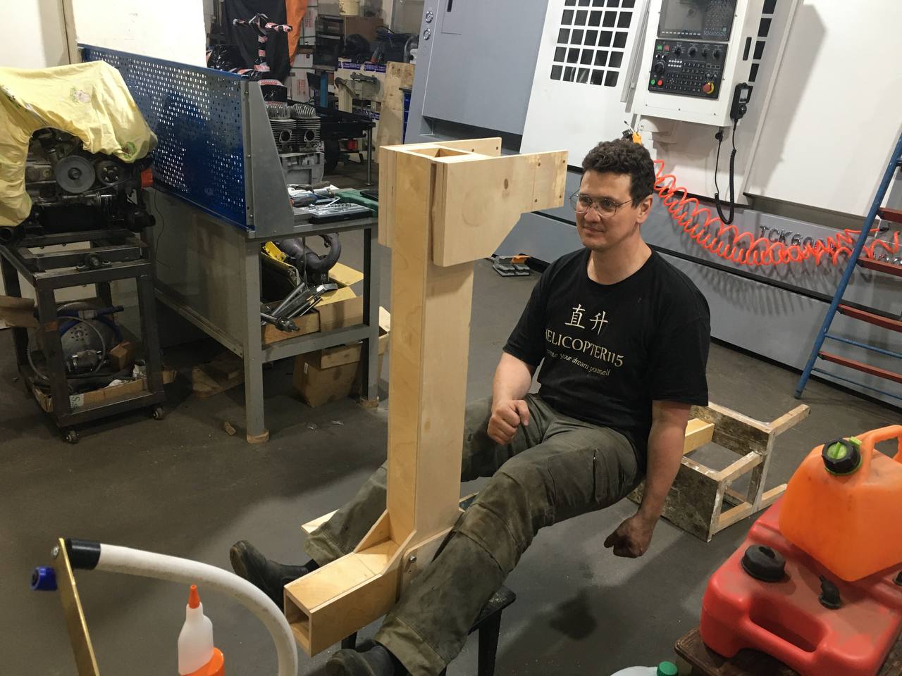

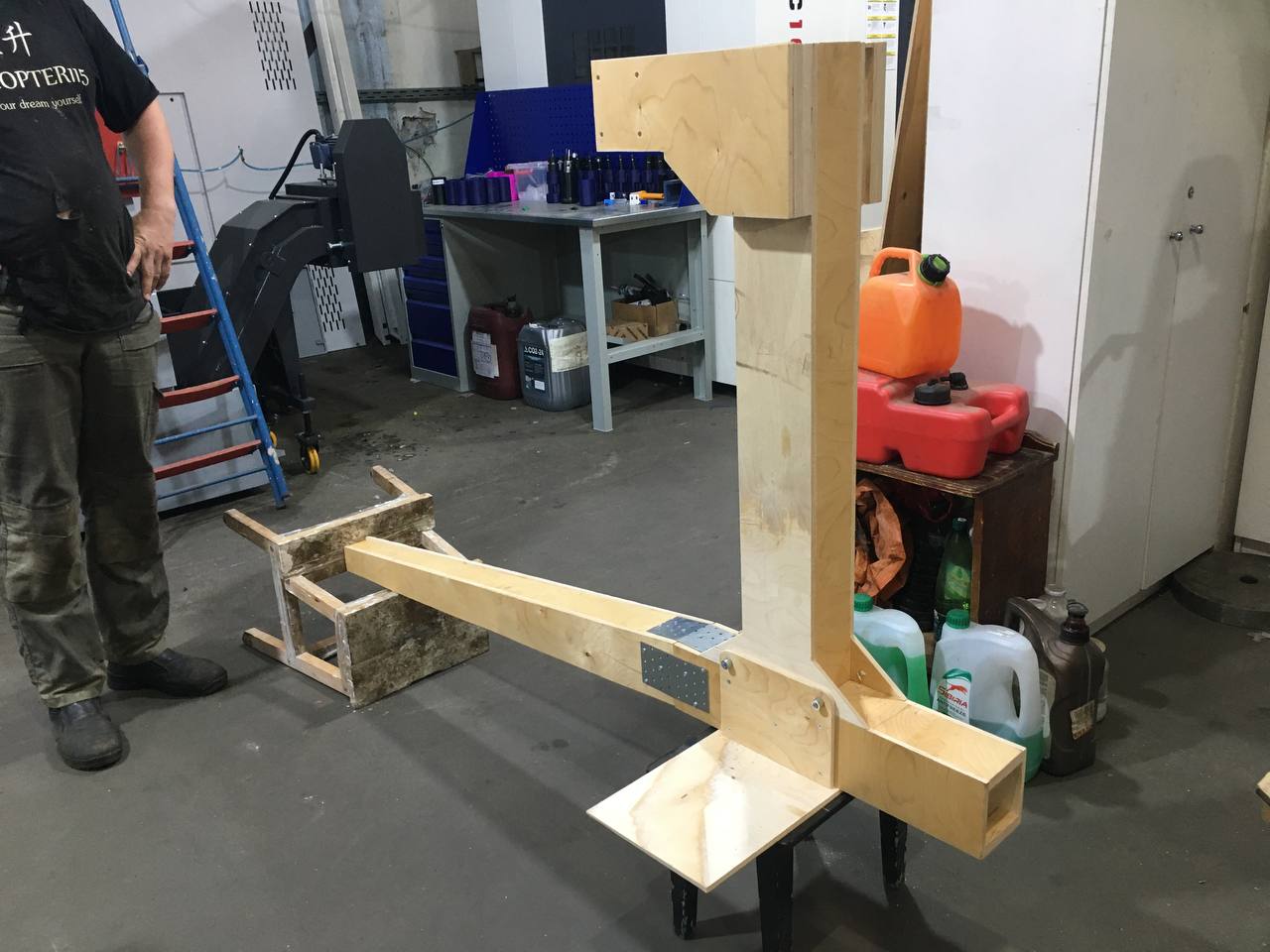

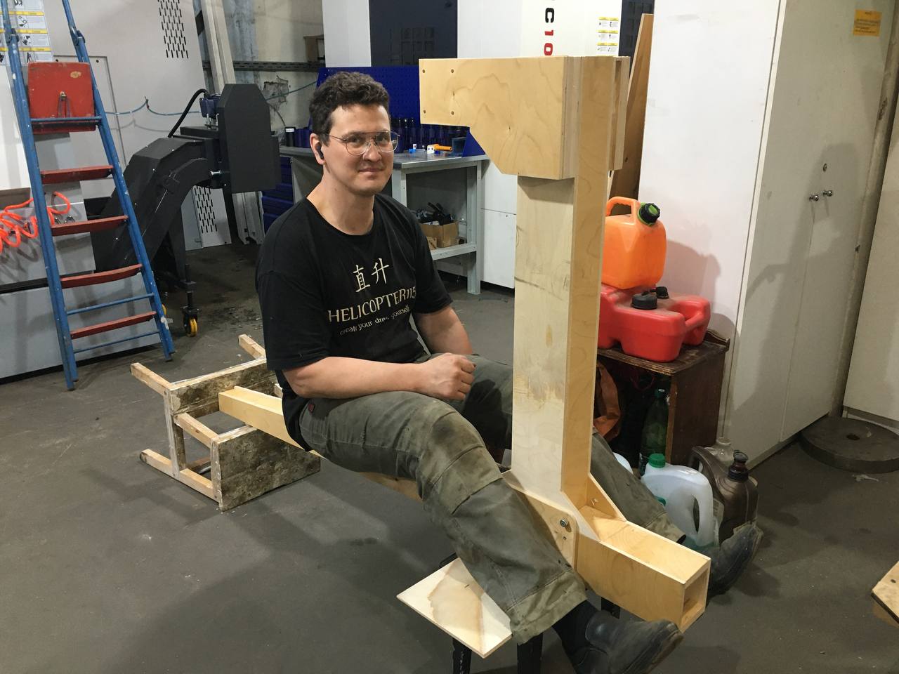

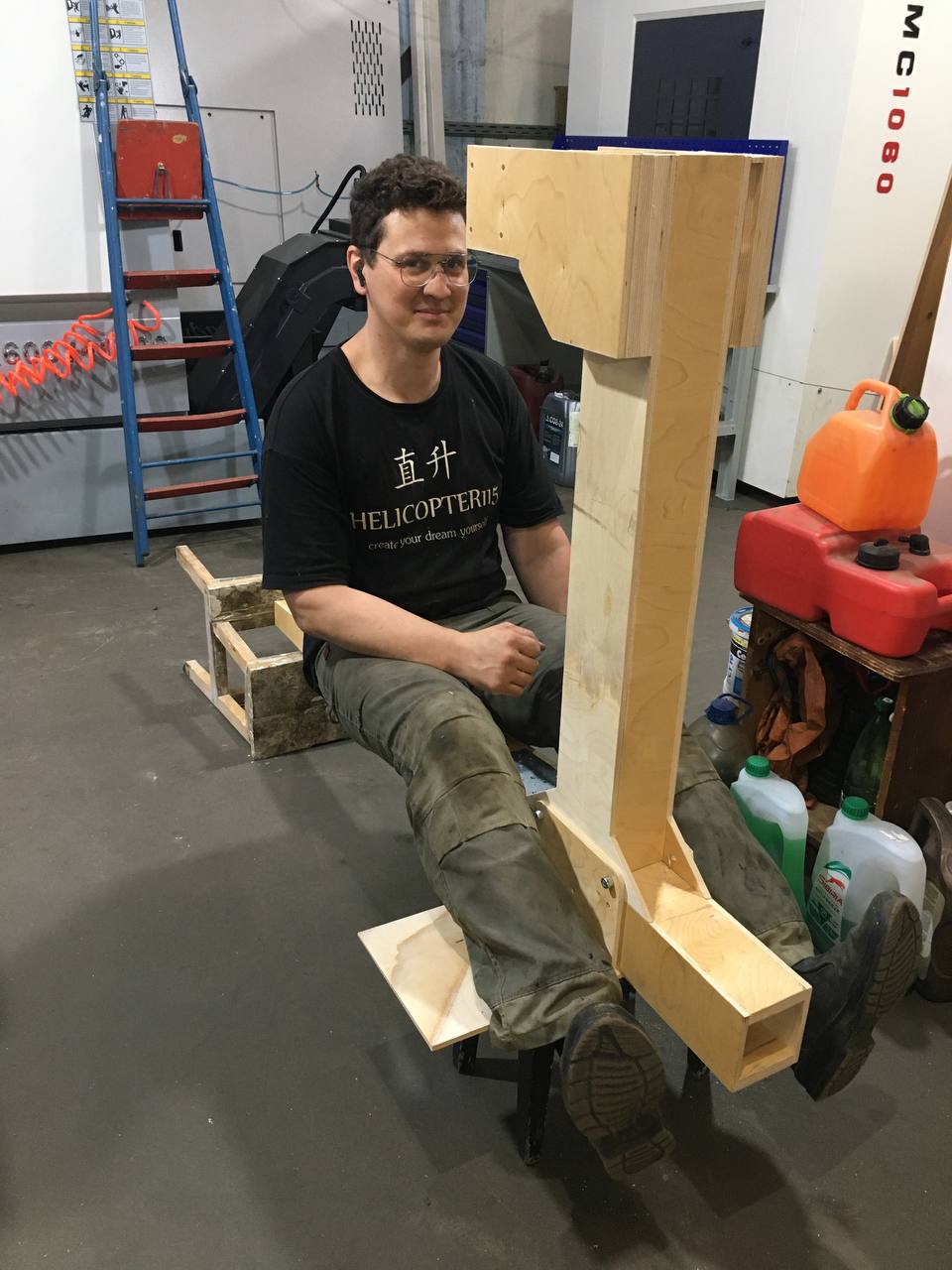

Много времени утекло, много всякого случилось, наконец-то руки дошли до любимой темы. Прежде чем кидаться в омут с головой было решено сделать макет для уточнения некоторых вопросов по компоновке. Сильно не пинайте, это пока только начало.

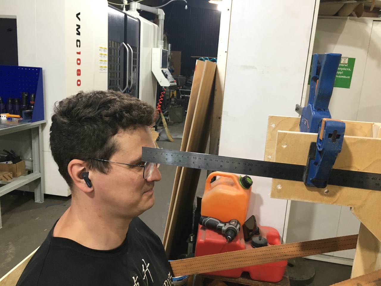

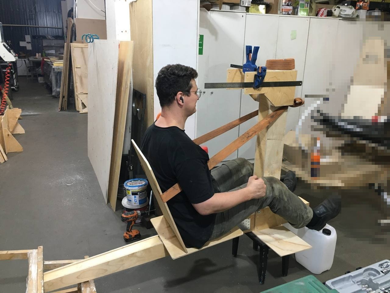

Наш товарищ (на фото) имеет рост 190см. По посадке вроде норм, особого отторжения не вызывает. Есть конечно специфика с направлением взгляда вперед, но полагаю, что адаптироваться к этому нюансу можно. Главная задача макетирования уточнение положения органов управления и приборной панели.
Любых.
Что план рунете делать, что значит линейка у головы...
И каковы первые впечатления и зачем себя привязывать к центральной стойке
В планах сделать такой аппарат, линейка у головы - выставляли положение глаз относительно оси вала несущего винта в соответствии с 3D, привязывали спинку для того чтобы зафиксировать ее положение в соответствии с 3D, потому как под рукой не оказалось привязной системы с правильным закреплением. Но мы над этим работаем.
Ка-56 заболел достаточно давно, как только попал в музей на фирме Камова. Понимая, что исходник слишком сложен для воспроизведения в гаражных условиях, много раз подкрадывался к этой задаче с различными вариантами несколько иного конструктивного исполнения. В конце-концов пазл сложился. Сейчас потихоньку появляются условия для реализации проекта.
В этой теме показывал в основном финальный этап моделирования конструкции. Многие узлы и агрегаты были отработаны на других аппаратах.
Главное про перископ не забыть, шобы было видно куда летишь. Больше всего удивляет даже не паталогическое упрямство в стремлении создать аппарат с совершенно ненормальной компоновкой по посадке пилота, а то, что данное решение поддерживают многие участники форума. Объясните мне, тупенькому, почему не развернуть пилота на 180 град. ? При этом в конструкции практически ничего можно не менять. Перенести хвостовое оперение, имеющее больше декоративное назначение, чем практическое, на другую сторону -вот и все переделки. Вы только представьте, каково летать , всё время выглядывая из-за торчащего перед глазами пилона.
На прототипе обзор был принесен в жертву главной цели - возможности сложить в футляр нужного диаметра. И малому весу отчасти.
Писал же ТС - это Любовь к Ка-56. Вот иногда видишь, идёт красивый мужчина в обнимку со страшной дамой, ты удивлён и озадачен... а у него - Любовь.
Не всё определяется стандартами и целесообразностью, в том числе и в техническом творчестве - должны быть и исключения из правил.
Мне, например вообще стыдно людям говорить и показывать, что я строю...
Такие проекты расширяют рамки скучных стандартов и нудных учебников, а иногда и дают новые положительные технические результаты, не говоря уже об эмоциях.
P.S. Сразу подумал по фото - Новак Валере помогает, в свободное от работы время... ))
Всем доброго здравия! Поясню еще раз: задача ставится создать полноценный вертолет с нормальным управлением, но обладающий минимальными габаритами и массой для того, чтобы взять его с собой в некое путешествие, где крайние 30...50 км можно протопать пешком, а можно и долететь с помощью аппарата, который можно собрать силами одного человека за каких-нибудь 15...20 минут. Попытка же развернуть пилота в "нормальное" положение автоматически вызывает увеличение вертикального габарита аппарата на минимум на 400 мм вверх, усложнение и увеличение массы управления, и увеличение продольного габарита, и вы придете к варианту конструкции по типу Микрона-1 или Микрона-4. Попробуйте прорисовать подобную конструкцию и вы убедитесь, что это неизбежно.

Всем доброго здравия! Поясню еще раз: задача ставится создать полноценный вертолет с нормальным управлением, но обладающий минимальными габаритами, и массой для того, чтобы взять его с собой в некое путешествие, где крайние 30...50 км можно протопать пешком, а можно и долететь с помощью аппарата, который можно собрать силами одного человека за каких-нибудь 15...20 минут. Попытка же развернуть пилота в "нормальное" положение автоматически вызывает увеличение вертикального габарита аппарата на минимум на 400 мм вверх, усложнение и увеличение массы управления, и увеличение продольного габарита, и вы придете к варианту конструкции по типу Микрона-1 или Микрона-4. Попробуйте прорисовать подобную конструкцию и вы убедитесь, что это неизбежно.
Понятно, спасибо. Воля ваша.
Более того, подобная компоновка дает некий простор для эксперимента по увеличению скорости полета вертолета, в отличии от "нормальной". Вопрос приживется подобная компоновка или нет, и будет ли такой аппарат востребован, - в настоящий момент не стоит. Это аппарат для собственных хотелок.
Чуть попозже, когда наполнение макета станет побогаче, если у кого появится желание примерить данную компоновку на себя, то приглашаю к нам в гости. Присядете в макет, вывесим на лебедке, повисите под потолком, нам расширите статистику по "персентилям", может подскажете какую-нибудь полезную идею, а для себя - удовлетворите любопытство насколько неудобно пребывать в подобном аппарате. Чай-кофе в наличии.
Выдавать желаемое за действительное свойственно людям, вообще, а "идейным" в частности. Если оставить двигатель между ног, но изменить его положение, а редуктор сделать угловым, то колонка легко переносится за спину. Тезис о "лишней" высоте - смех, да и только. Хрибков на своем сооснике опускал верхний винт чуть ли не на метр для гаражного хранения. А вот что будет если ремешок редуктора порвется? Пилоту не прилетит? Или грубая посадка? Каска выдержит удар "елды" по ней?
То есть Вы, Михаил, уже этот путь прошли? Тогда результаты - в студию, для более предметного разговора. Если можно - расскажите нам о том, что будет с Вашей точки зрения, если ремешок порвется, и изложите пожалуйста причины по которым этот ремешок должен порваться.
