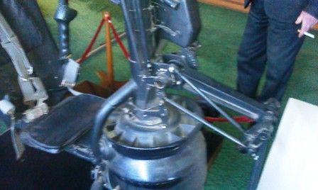

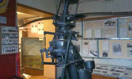

Одноместный сверхлёгкий вертолет Ка-56.

Получается вроде бы я повторил тему с этим КА-56.
Но вот почему то у меня не проснулся интерес к репортажу из музея.
Стоял там какой то неказистый вертолетик и не вызывал у меня особого интереса.
Роилась в мозгу мысль, что где то и кто то соорудил складной вертолет в контейнере.
В музее стоял КА-56, а тот, складной вертолет вроде называли "Оса" и всё было секретно на первую проверку.
и только когда я увидел что КА-56 складной и предназначен для диверсантов и для спасения сбитых летчиков над вражьей территорией для доставки домой, я обратил внимание, но не вспомнил, что он стоит в музее и о нем на форуме есть ветка.
Может и стоит все содержание этой ветки полностью перенести в ту ветку.
Но она то заглохла.
И скорее всего из за экскурсионно-музейного подхода к вопросу.
Сейчас можно возобновить именно обсуждения технической стороны складного вертолета.

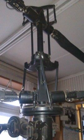

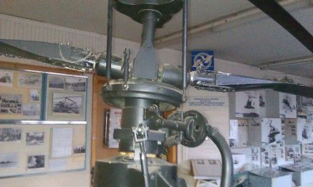

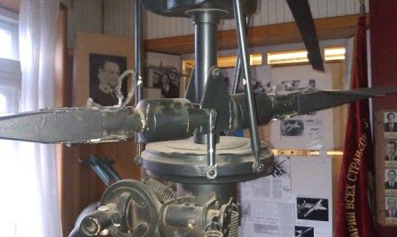

Лично меня интересует конструкция колонки соосных винтов в части дифференциального управления.
Так же не понятен подход конструкторов в части отстёгивания и пристёгивания отдельно лежащих в контейнере лопастей.
Хотите верьте, хотите нет, но этой весной чудом сохранившейся экземпляр этого вертолета в абсолютной целости и сохранности, в заводском контейнере, в полной комплектации  был обнаружен в частном гараже одного пожилого человека в Ростовской области. Один из его знакомых, мечтая об автожире, решил провернуть комбину по обмену КА-56 на летающий одноместный Доминатор. И вот когда уже дело шло к обмену этот знакомый, узнав что за "рыба" у него в руках, резко меняет свое намерение и исчезает, оборвав все контакты. Где сейчас вертолет - не известно. Не удивлюсь, если он всплывет где-нибудь за границей в частной коллекции или музее. Однако теплица надежда что мы всё-таки увидим его у нас в стране...
Конструктивно, решения узлов складываемых элементов вертолета были выполнены по схеме одноподвижных кинематических пар, и таких пар, которые обеспечивали процесс складывания или развертывания вертолета в эксплуатационное состояние на вертолете всего шесть.
Отделяемыми элементами конструкции являлись только 4 лопасти соосного несущего винта. Стыковка лопастей осуществлялась быстроразъемным пальчиковым соединением с фиксирующей пружиной задвижкой.
Несущая система (за исключением лопастей) и система управления вертолетом не требовали никаких регулировочных работ после развертывания вертолета в эксплуатационное состояние.
В результате натурной отработки конструкции вертолета, удалось добиться того, что время приведения вертолета из транспортировочного положения в эксплутационное одним человеком составило менее 10 мин.

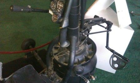

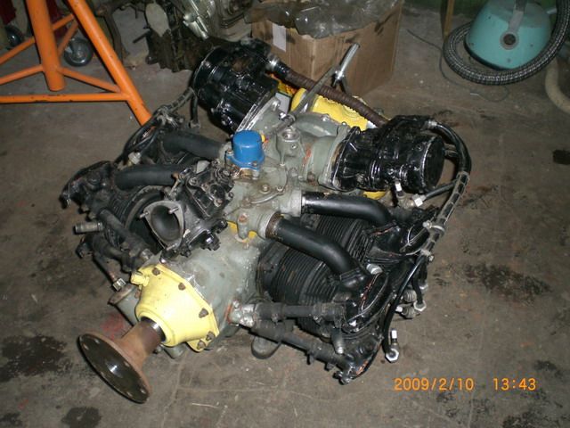

Друзья любители вертолетов! Может кто имеет информацию по техническим параметрам двигателя АИ-4, который был установлен на КА-10. Очень надо.
    58,6 КБ · Просмотры: 467
Где вы этот хлам "выкапываете", смотрите https://ru.wikipedia.org/wiki/%D0%90%D0%98-4%D0%93_%28%D0%90%D0%98-4%D0%92%29 другого нет.
А лучше прямо сюда http://ivchenko-progress.com/
