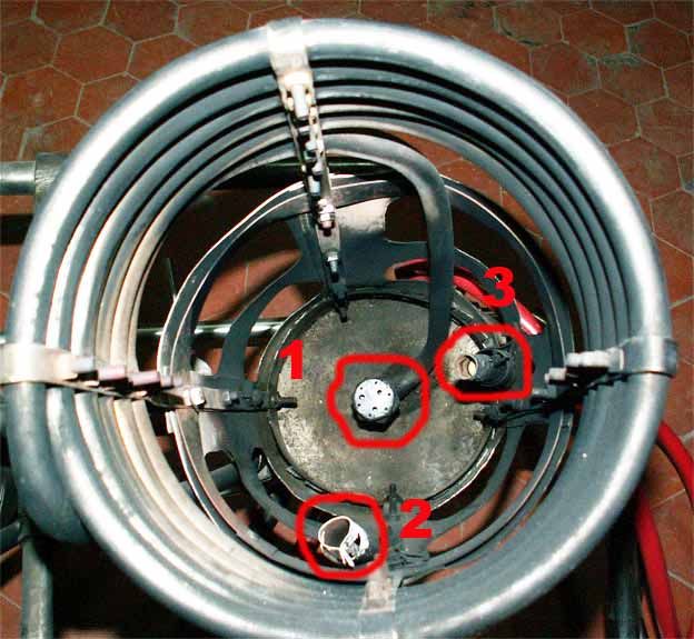

Рассматривая фото горелки,  я задумался над тем, где находится фитиль и где находятся рабочие сопла?!
Так как горелка самодельная, и можно сказать экспериментальная – допускаю, что рабочих сопел может быть одно или два.
Поясните, пожалуйста.
Так же хотелось бы узнать, какая использовалась трубка для испарителя? Назначение, металл, диаметр.
Из какого металла сопла, диаметр сопел?
    57,9 КБ · Просмотры: 176
Испаритель - нержавейка. Диаметр 16 мм. Под номером 3 на фото обозначена дежурная горелка. В отличии от традиционных пилоток, она расходует в разы меньше газа и очень ветроустойчивая. Огромный минус - достаточно сильно шумит. Скорее всего, когда будем делать новую горелку используем традиционный вариант. Под номером 1 - собственно сами сопла. В данном случае у них разный диаметр. Те, что побольше - ориентированы вертикально вверх. Те что поменьше просверлены под углом. Иначе сложно прогревать змеевик. Номер 2 - то что осталось от второй пилотки. Изначально для надёжности думали продублировать, но потом отказались.
Рабочие сопла - стальные. Это просто просверленная заглушка. Лучше если она будет толстостенная. В принципе, на этом кирогазе летать можно, но мощность маловата (короткий змеевик и т.д.) Но с чего-то нужно было начинать. )))
Сейчас точно не помню диаметр сопел. Кажется большие троечка а маленькие по миллиметру. Здесь скорее важна общая площадь сопел. По расчетам, она примерно равна от 30 до 40 квадратных миллиметров. Опять-же, огромное влияние играет пропускная способность огневого клапана а точнее, конечного штуцера.  В данном случае мы просто насверлили несколько заглушек и по очереди их ставили. Наиболее оптимальный вариант и был окончательно установлен.

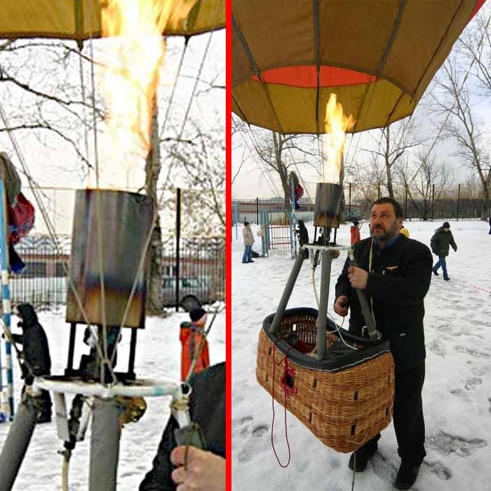

Ещё вот эта горелка меня заинтересовала.
Если я не ошибаюсь, эта горелка (на фото) разрабатывалась для моделей тепловых радиоуправляемых аэростатов с объёмом оболочки 80…120 м3.
Кто может сказать, на какой фракции газа работает эта горелка?
Испарителя не видно, конструкция больно простая, шлаг подходит один, да и не встречал я на классически горелках подобного защитного кожуха (инжектора).
Неужели это обычный свинопал? 🙂
  На жидкой фракции конечно, на газовой, через 10 минут  баллон покроется инеем.
  В данном случае кожух - это скорее аэродинамический контур.  Лучше организовано пламя и лучше смешение пропана с воздухом, хотя, мне думается, что для этой цели лучше использовать не цилиндр а конус. А испарителя, похоже что нет совсем. Впрочем, конструкция значительно упрощается.

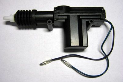

Как у вас организован электропривод?
Сейчас мы ставим элктромагнитный клапан, единственный минус - высокие требования к чистоте газа. Раньше ставили шаровые краны. Открывать можно при помощи актуатора центрального замка от автомобиля. Его усилий вполне хватает для открытия крана. Обратно кран закрывается пружиной.
    14,4 КБ · Просмотры: 189
Минусы привода с актуаторами: Быстро перегревается, если долго держать открытым клапан (то есть держать двигатель под напряжением). Может и клинануть. Поэтому лучше работать небольшими импульсами, чего вполне достаточно. И ещё, движок очень мощно и резко дёргает кран и в результате гондола и шарик заметно "вздрагивают", впрочем, это на полёт не оказывает никакого влияния.
  При первоначальном прогреве вообще лучше работать вручную и только когда шарик взлетит, тогда можно и на кнопки жать.  🙂
Да.., хорошее решение с  актуатором. По крайней мере, приемлемое.
Я так полагаю,  для питания  такого электропривода, в гондолу закладывается дополнительно аккумулятор.
Мотоциклетного достаточно будит? 🙂
Больше чем достаточно. Но - 12 вольт надо. На 6 вольтах срабатывает такой актуатор - но как то вяло...
Мы ставим аккумулятор от бесперебойника. 12 или 17 ампер-часов. Хватает надолго. Естественно - 12 вольт.  Мы как-то оставляли аккумулятор на земле и по проводу управляли клапаном. Лучше этого не делать. Просадка напряжения значительная и очень неудобно с кучей проводов на земле. Лучше через радиоуправление.
