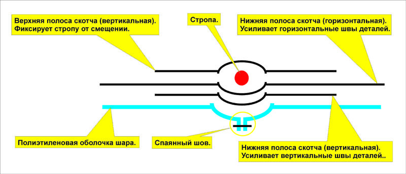

Когда я разрабатывал полиэтиленовую оболочку для подъёма человека, я остановился вот на такой схеме.
В качестве стропы – капроновый шнур.
Швы оболочки спаиваются при помощи паяльника. Хотя швом это трудно назвать,  потому как он очень слабый, и служит лишь для того чтоб, так сказать, наживить детали. Основную прочность швов обеспечивает скотч ширенной  50мм.
Горизонтальные и вертикальные швы, проклеенные таким скотчем, уже создают достаточно крепкий силовой каркас для полиэтиленовой оболочки.  Но для подстраховки, я решил вставить стропу в каждый вертикальный шов. К тому же, такая схема должна позволить равномерно распределить нагрузку по всей оболочке, от полюса до горловины.
Плюс, к стопам намного удобнее  и безопаснее цеплять свободные концы, идущие к гондоле или подвесной системе.
Что касается количества строп. Это уже нужно рассчитывать индивидуально.
В зависимости от используемого материала, строп, размеров оболочки, вашего веса со снаряжением. Чем больше строп, тем меньше нагрузка на каждую стропу, тем самым безопаснее.
И ещё одно, все стропы должны быть соединены  в полюсной части шара в одно кольцо. Скотч всего лишь придерживает их, не давая смешаться и спутываться.
Если Ваша стропа находится под скотчем,ее натяжение давит на полиэтиленовую оболочку и грузит ее (как сами говорите) слабый шов - поэтому правильнее будет стропы вмуровывать между двумя слоями скотча,или хотя бы снаружи,закрепляя их пунктирно тем же скотчем.
А стропы лучше делать из ленты,а не из круглого шнурв.
Так оно и есть.
Снизу от стропы 2 слоя скотча, а 3-й сверху (смотреть схему).
Согласен.
Гораздо лучше и надёжнее!
Но на тот момент, я не мог рассчитывать на использование ленты. Бюджет не позволял.

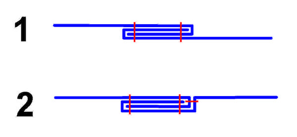

Осталось только узнать, как именно выглядит шов с двойным подгибом?! А то может я ошибаюсь… 🙂
На рисунке, 1 или 2?

Совершенно верно!
Картинки не открылись - посылая схему (вспомнил название)вышеупомянутого ЗАПОШИВОЧНОГО шва.
    10,8 КБ · Просмотры: 221
