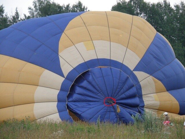

Главной непоняткой пока остается парашютный клапан. Т.е. в общих чертах понятно, как он устроен. В закрытом положении он прижимается к оболочке теплым воздухом. Когда мы тянем за веревку, его край равномерно отступает от оболочки, образуя кольцевую щель.
Вопросы тут такие - как он крепится к оболочке? Я так понимаю, он пришит от центра где-то до половины своего радиуса к силовым стропам? Или пришит только в центре?
Второй вопрос по липучкам. Судя по фото в этой теме, стропы клапана, за который он открывается, прикреплены прямо в местах липучек. Так если клапан липучками в этих местах крепится к оболочке, то как он открывается? Или липучки только для первоначального наполнения аэростата?
Прокомментируйте кто-нибудь, плиз 🙂 Очень про парашютный клапан хочется узнать! :-?
А что парашютный клапан - все очень просто.
Представьте себе реальный парашют соответствующего размера с короткими стропами,вставленный внутрь оболочки так,что имеется некоторый перехлест его купола с краями верхнего отверстия оболочки;фал управления парашютным клапаном крепится к оболочке ниже узла,куда сходятся стропы парашютного клапана,далее фал проходит через ролик,закрепленный на этом узле,а потом - через ролик,расположенный на той же высоте,что и заделка конца фала,но с противоположной стороны,после чего фал спускается вниз сквозь нижнее отверстие оболочки.Ролики нужны для того,чтобы пропустить фал вдоль оболочки - вертикальный фал от парашютного клапана неизбежно сгорит от пламени горелки;причем,сохранив центрирование парашютного клапана при управлении им и,соответственно,надежное закрытие.
Нарисовал схему по описанию и все понял, огромное спасибо, а то было не совсем ясно, как фал проходит вдоль оболочки и усилие открытия направляется строго вниз.
Но еще остались старые вопросы, которые я задавал выше

По липучкам парашютного клапана не прокомментируете?   :🙂
Липучки фиксируют парашютный клапан при наполнении оболочки;при работе они просто отрываются.
А сам клапан пришит к силовым лентам оболочки в центре?
Нет.Он сцентрирован лентами внутри оболочки,пришитыми у силовым лентам.
Хотя особых препятствий в Вашей версии также не вижу.
Что-то я не могу сообразить как он центрируется лентами внутри.
Я имел ввиду то, что он пришит так(обведено красным, где пришит):
