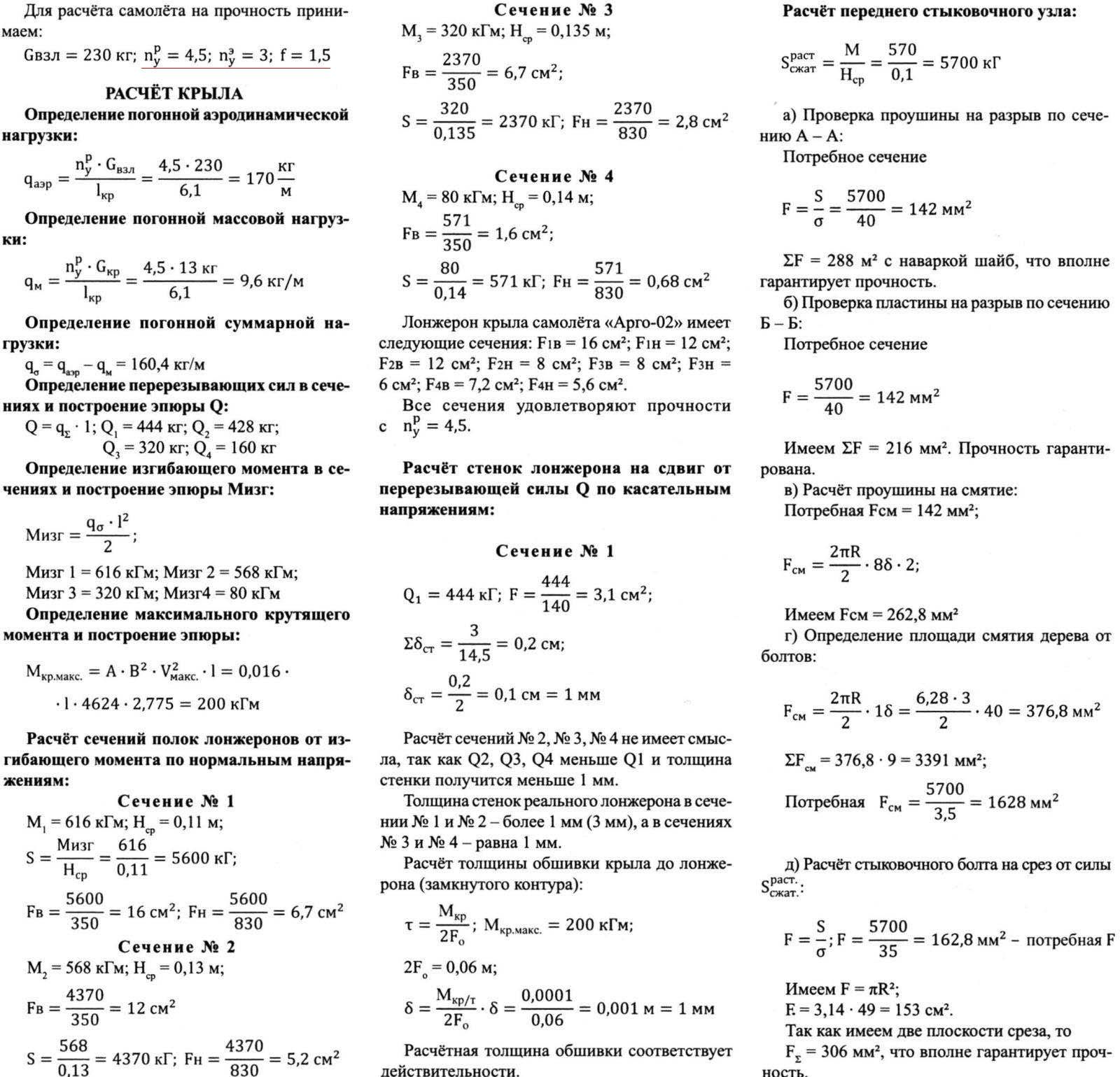

Посмотрел еще раз пост №123. Согласно программе, цельный трубчатый лонжерон при нагрузке на консоль 600 кг согнется в конце на 66мм, а трубчатый лонжерон с окнами облегчения - на 102мм (и это без дополнительной внутренней стенки). Т.е. разница в отклонении лонжеронов всего 38мм.
Нагрузка на консоль 600 кг тоже завышена. АРГО-02, согласно расчетов в журнале "Моделист-конструктор" рассчитывался на перегрузку 3 ед. С учетом коэффициента безопасности 1,5ед., в расчет нужно ставить перегрузку 4,5 ед. Вес самолета 115 кг (делать вес больше не имеет смысла). Летчик 80-85 кг. Топливо 15л х 0,77=11,55кг. Итого взлетный вес 115+85+12=212кг. Вес для расчета прочности крыла 212х4,5=954кг. Размах крыла 7 метров. Нагрузка на крыло 954 / 7 = 136кг/м.
Консоль имеет длину 2,8м. Нагрузка на неё 2,8 х 136 = 380 кг (т.е не 600кг). Это я не учел ещё вес крыла, сужение консоли и округления чисел в большую сторону.
При статических испытаниях, нагружать буду эксплуатационной перегрузкой 3 ед. Т.е. на консоль положу груз 254кг.
На сколько я помню для легких самолетов потребные перегрузки составляют +4/-2, коэф. безопасности 2 для самолетов любительской постройки. При том в коэф. безопасности заложены не только брак исходных материалов и неточности расчетов, но и ресурс.
Нормы прочности брал с этой статьи в М-К по расчету прочности крыла АРГО-02.
Ну вы батенька даете, на арго 02 крыло то и отвалилось,
прям как эркуль пуаро, раскрывает дела, нам приходится узнавать почему такое крыло вышло....
для такой размерности пользуйтесь лучше нормами прочности спортивных планеров.
Если выполнять пилотаж с перегрузками ( крыло АРГО-02 разрушилось при выполнении переворота) на которые самолет не рассчитан, то любой самолет можно развалить.
Понимаете в чем дело, есть расчетные случаи, например в болтанку когда залетаешь на скорости большой, перегрузка может быть больше 4 ед.
А минимальная перегрузка 3,8 по нормам обычно для легких самолетов. и я частенько с такой перегрузкой прилетал на А-21 после виражей, чуть отвлекся и на тебе,
но там эксплуатационная +6ед.
и не забывайте если перегрузка эксплуатационная +3 ед, то на перегрузке +3.1 крыло может отвалится и это нормально.
Это вот не означает, что летать 3,5 можно расчетная то 4,5. после 3 ед уже пластические деформации могут пойти.

А почему отвалилось? Кстати, не отвалилось, а разрушилось. И по какой причине и в каком месте?
Черт его не знает, судя по расчету там на 4,5ед всё разваливаться уже должно, а это перегрузка которую даже и не почувствуешь если кратковременно, я бы вообще на 6-ку считал эксплуатационную такую технику, веса не много, но спишь спокойно.
чертежи "арго02" были опубликованы в МК с предисловием авиаконструктора Кондратьева. В предисловие Кондратьев ,как раз, рекомендует постройку по этим чертежам именно потому, что конструкция выдержала. на что была расчитана.
Наверное статья была до того как, а не после.
А вот Аэропракт А-15 тех времен летал и пилотаж делал и всё с ним хорошо, при этом лонжерон на 500гр тяжелее.

У Арго коылоотвалилось от действия горизонтальной силы. На которую раскладывается общая подемная сила во время маневра. А ее брать было нечем. Отсутствовал элемент способный ее выдержать. Небыло ни расчалок ни горизонтального подкоса. Это сугубо мое субективное мнение.
