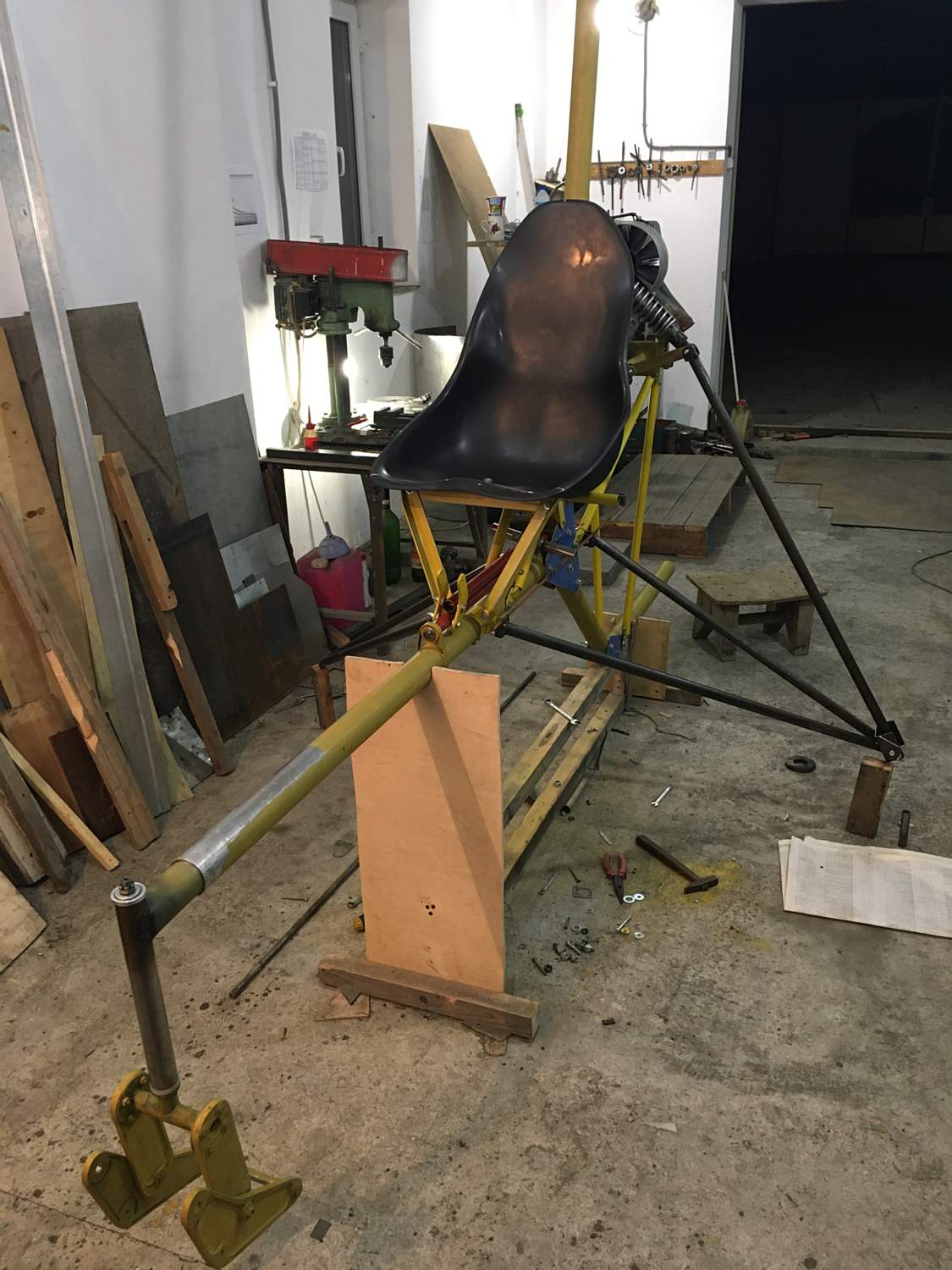

Надир, Вы пионер в применении круглых труб для рамы одноместного Доминатора, по крайней мере в нашей стране. Напоминаю о своей просьбе и Вашем обещании рассказать об этом. С размерностью вроде понятно. Наверняка были проблемы, какие? Как и чем крепили?... Можно много не писать, достаточно подробных фото, вопросы сами появятся.

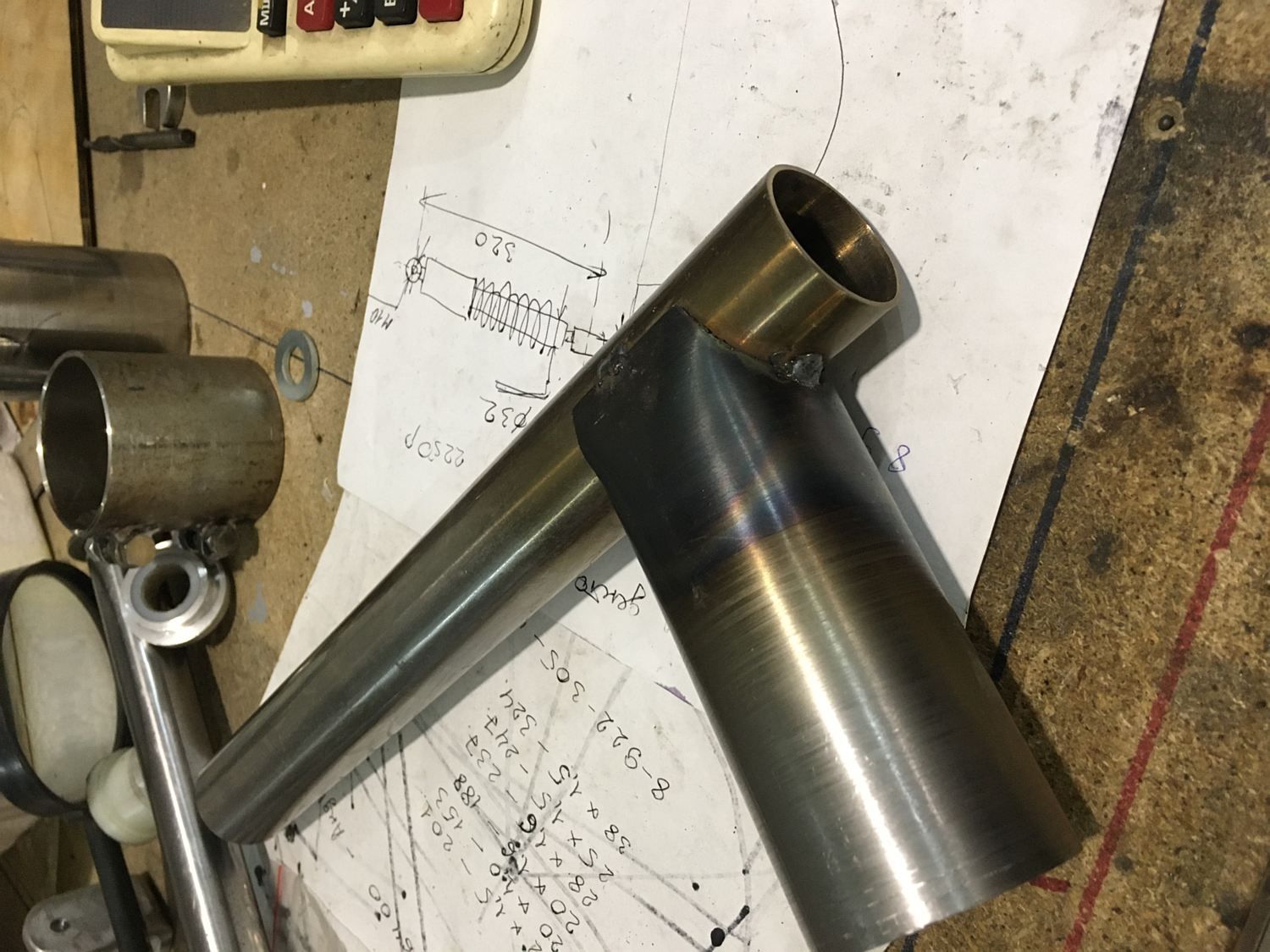

История вопроса -
Юг

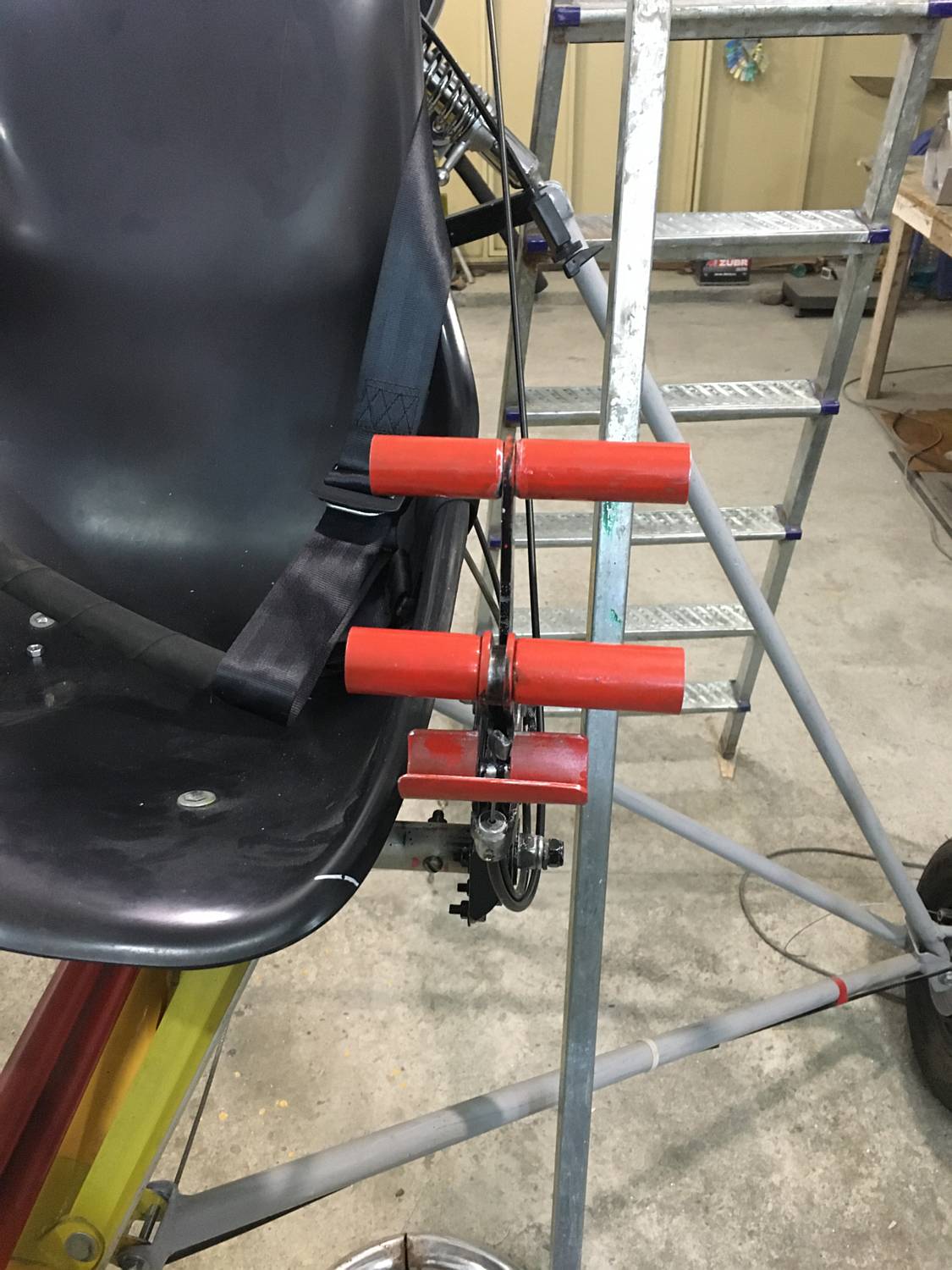

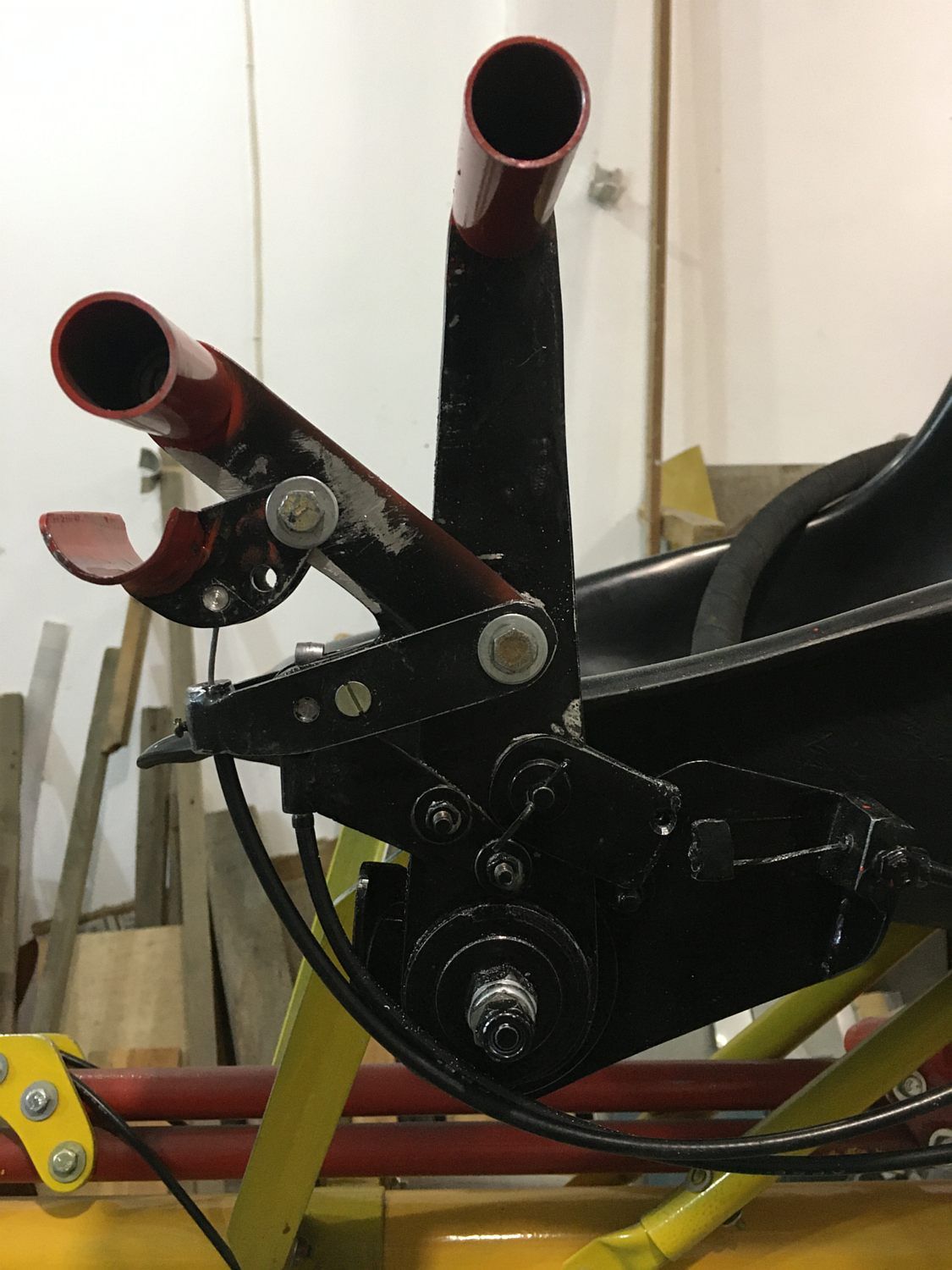

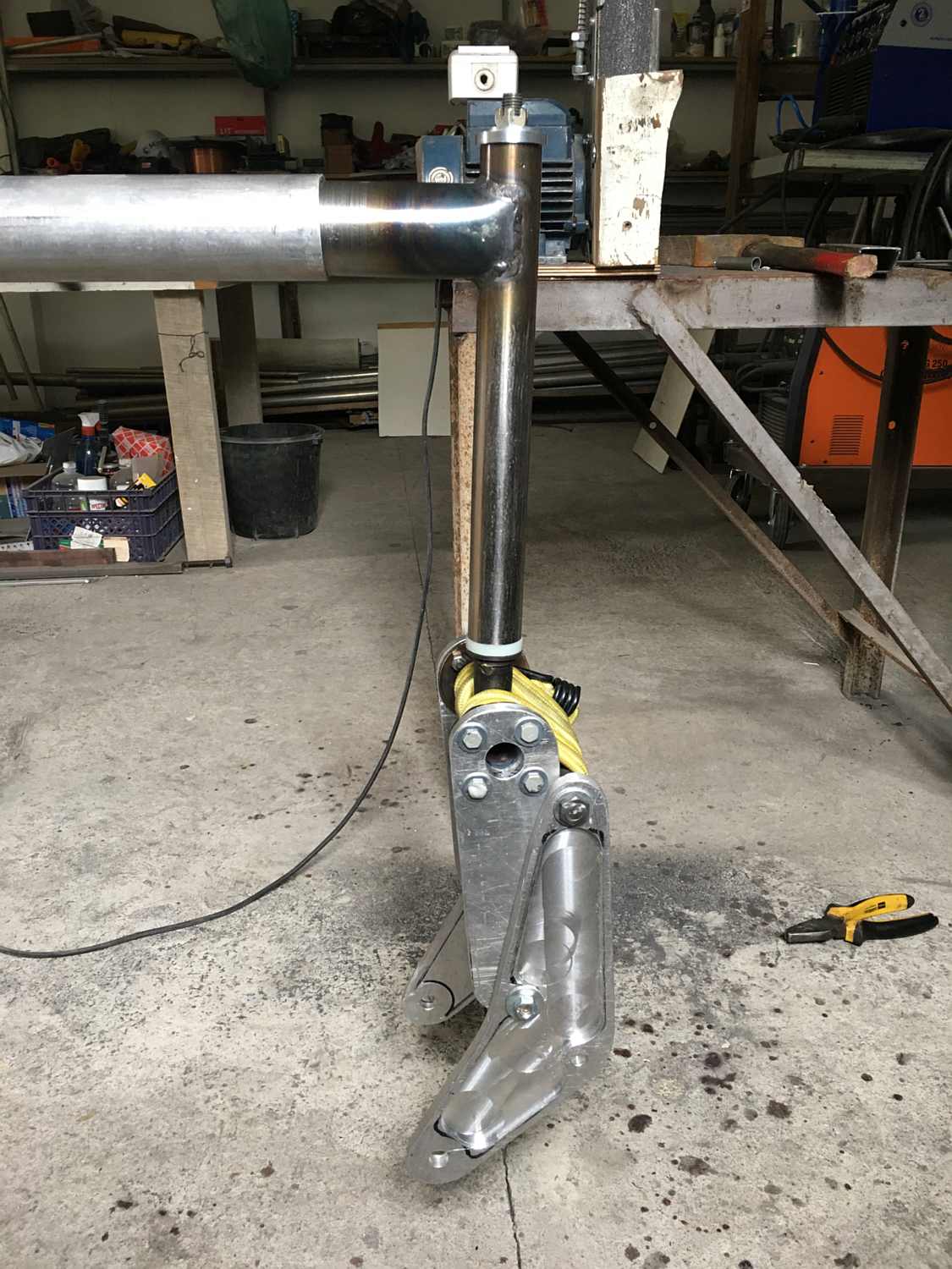

Вкратце выложу несколько фото процесса строительства из круглых труб одноместного Доминатора. Советую строить из профилей и по чертежам,так проще. У меня оставались трубы разные после строительства Скайренджера. Чертежей на него тоже не было,он тоже строился по подобию. Но летал классно! Продал!
По сути.
Юг

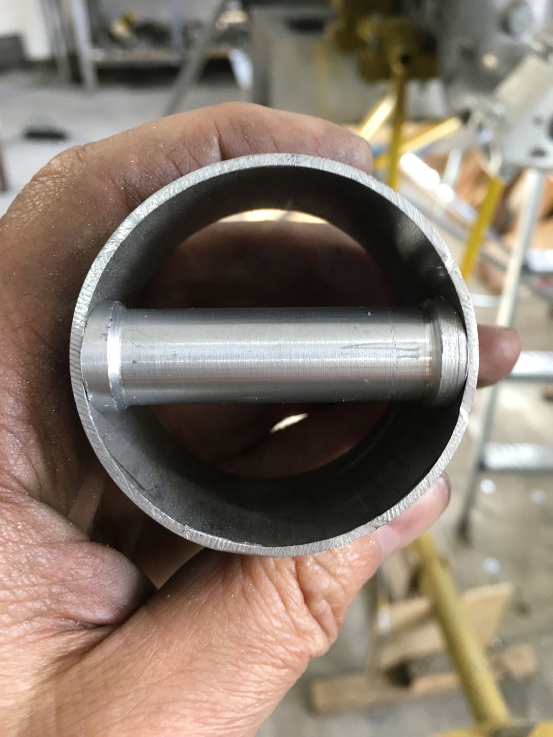

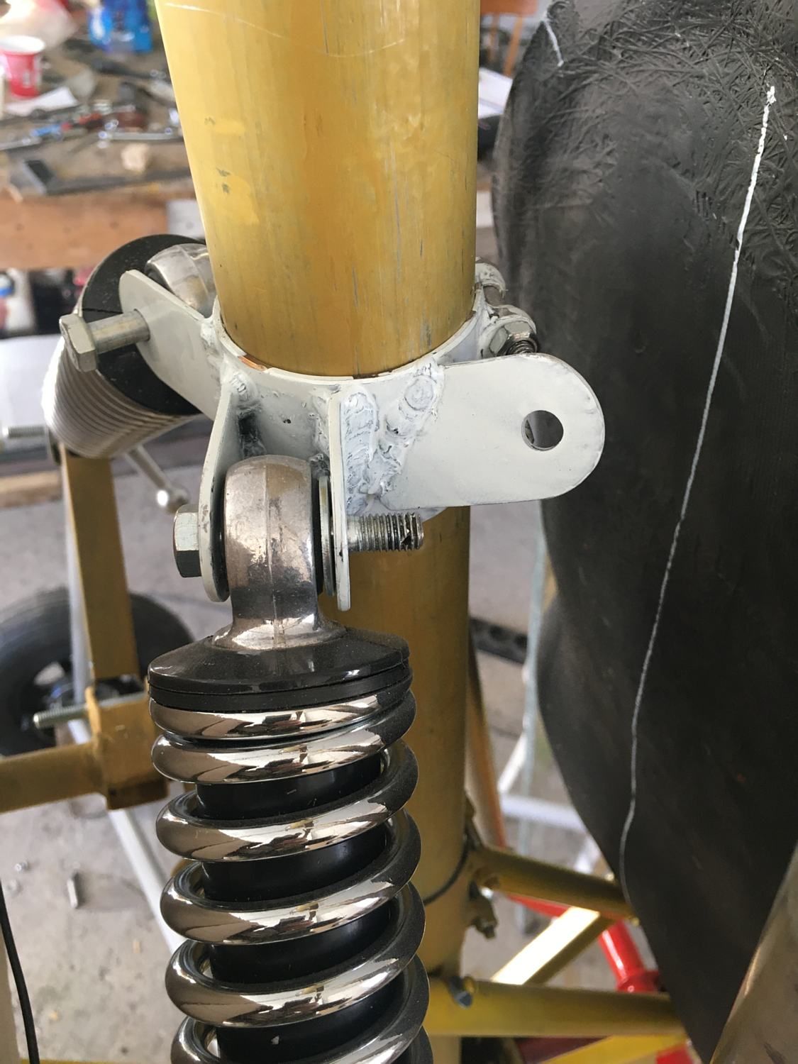

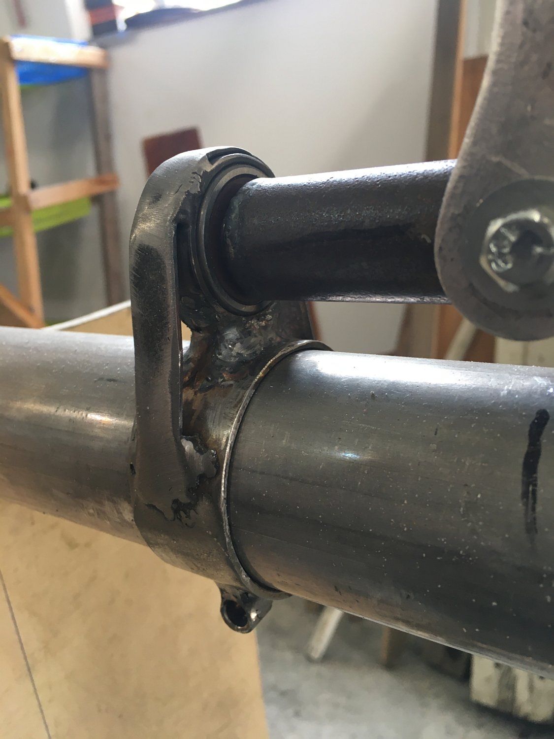

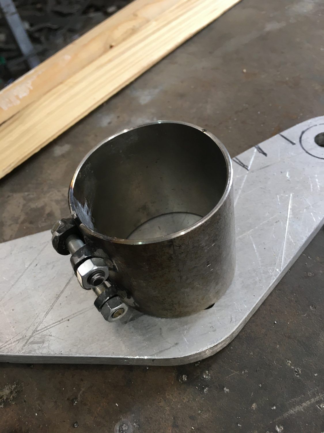

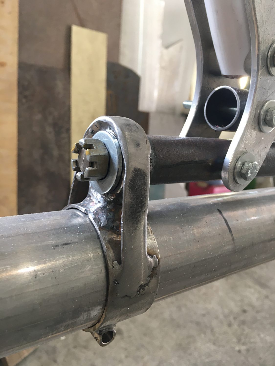

Места установки и крепления моторамы,ремней,и всякой всячины через втулки из нержавейки 2мм. одеваемые на трубы.
Юг

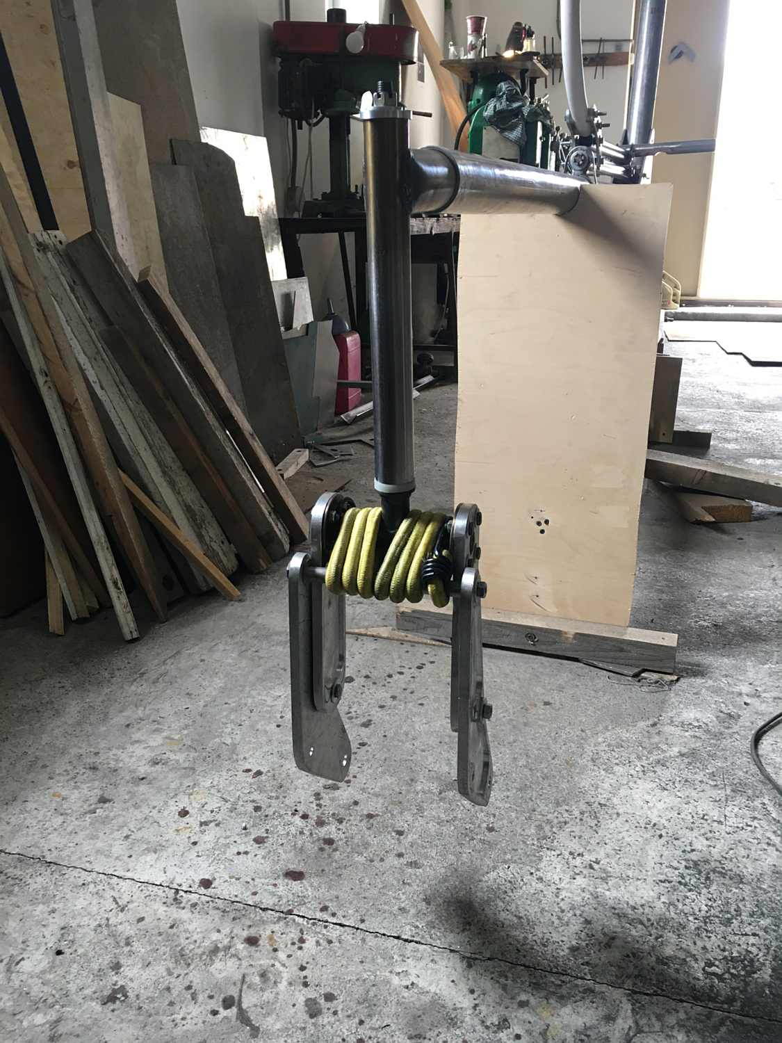

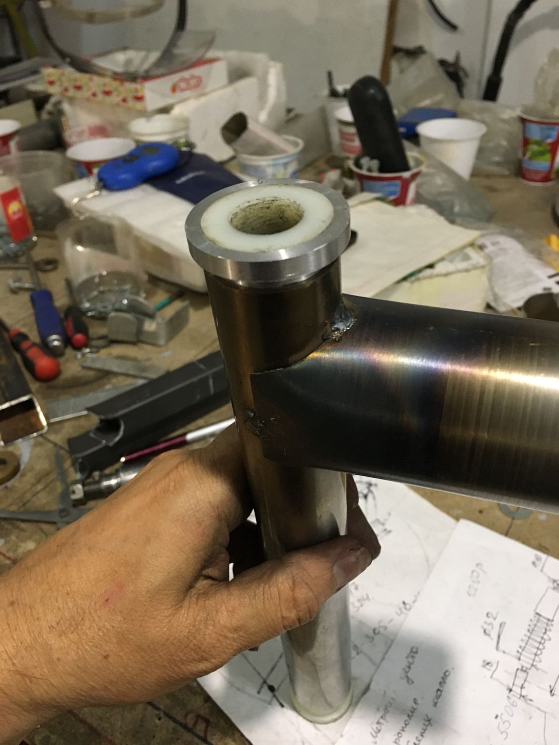

Передняя стойка из 30ХГСА,кроме трубы приваренной для вставки в горизонтальную трубу. Она выточена из буровой трубы.
Юг

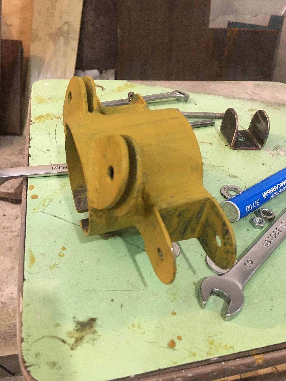

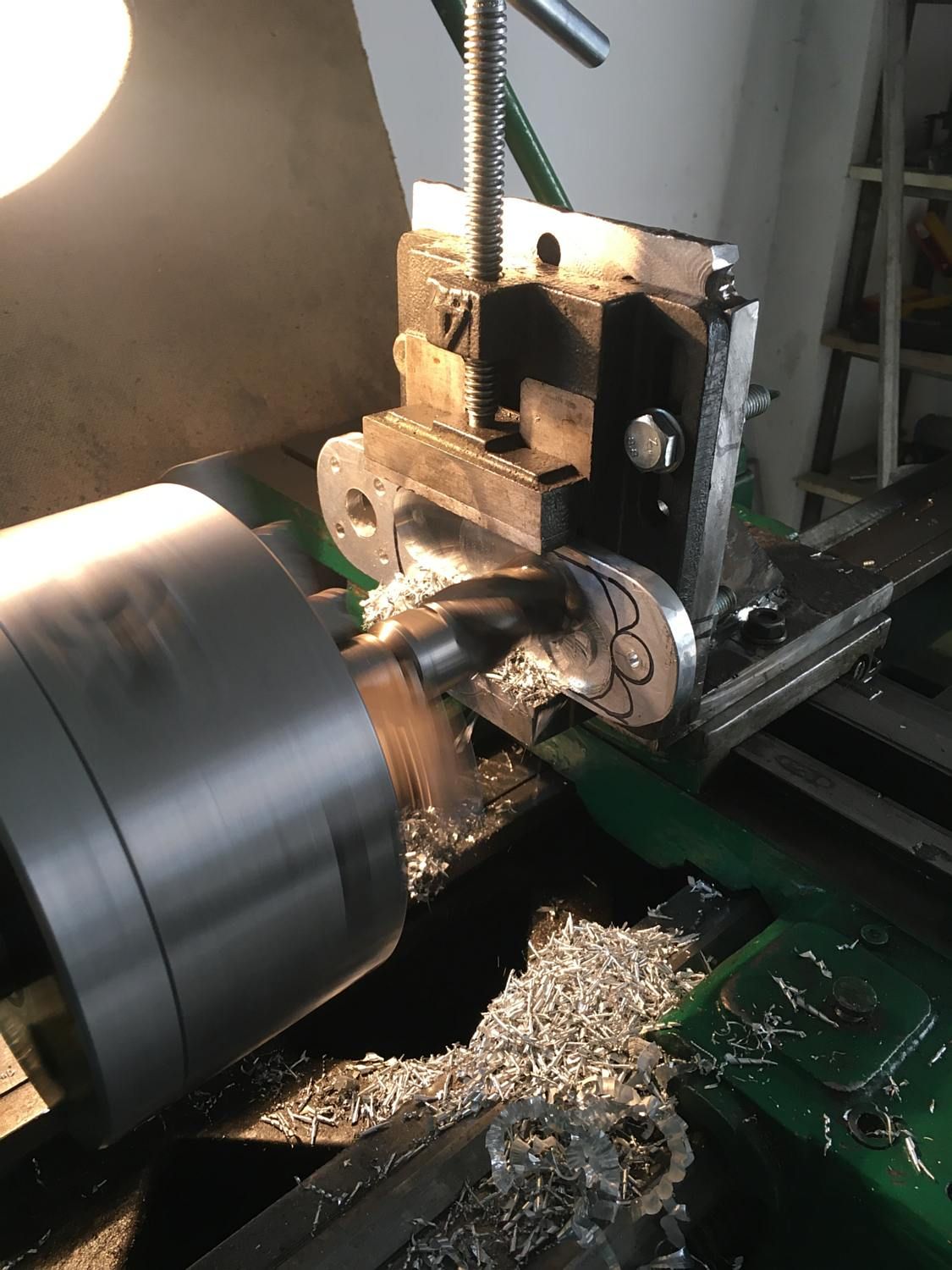

Алюминиевые пластины фрезерованы -облегчены. Кстати, приспособил их из испортивших пластин для моторной рамы Скайренджера.
Юг
Крепёж весь-класса качества 8.8 и выше. диаметром 8мм. Понимаю, что нецелесообразно. В оригинале М6,но там 4 болта,а тут по центру два. Если кому-то что то будет интересно,спрашивайте, покажу, расскажу. Если фото много и захламляет ветку-модератор может редактировать. Спасибо всем. Поделился потому,что в своё время форум с мной делился и обогатил знаниями.

Судя по фото применение круглых труб для автожира на много увеличили объем работы и времени для его изготовления, и наконец все получилось, и это хороший результат !
