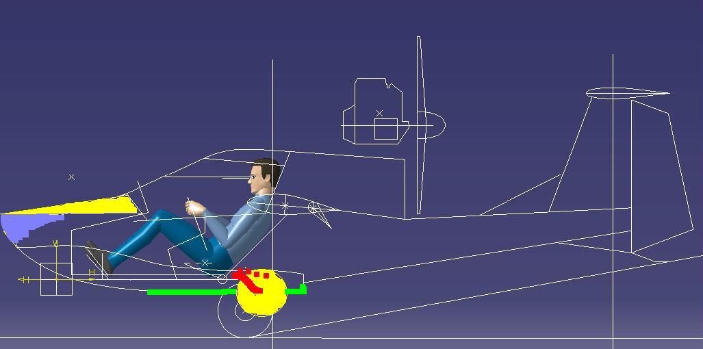

Опять же нос короткий .Будут брызги точно в винт идти.Может правдя толкающий вариант прикинуть ? Тогда можно в кабину спереди откидной вверх фонарь сделать.Доступ свободный и очень удобный будет.
Хотя , тянущий вариант при таких мощностях может быть единственно возможным...

очень нравится компоновка с толкающим. только я бы проверил килевую остойчивость - не погрузится ли нос под воду, если на него встать (если планируется выход через нос), может и правда нос придется слегка вытянуть.
следующие вопросы - по килеватости корпуса, не сделать ли его частично плоскодонным? скорость небольшая, мотор слабый, плоский редан шириной в районе 30 см раньше поднимет лодку.

в рамках обсуждения:
подрисовал нос в качестве пояснения, заодно подрисовал для удобства более плоскую "палубу"
и добавил моношасси (в принципе можно и два колеса с узкой колеей, но их в корпус не спрячешь) еще подумал, что шасси можно было бы сделать легкосъемным для жизни только на воде.
зеленым пририсовал плоскую часть днища (в плане - в виде треугольника)

Нос нормальный. При заднем расположении винта можно и не удлинять. ОСГА-101. Короткий нос и форма редана

Длина носа сугубо расчетная величина, сейчас пока так пойдет, для расчета центровки в нулевом приблежении и компоновки. Самое главное определиться со схемой.
1. высокоплан с толкающим винтом (типа дон кихот)
2. среднеплан с толкающим винтом
3. высокоплан с тянущим винтом
Сугубо из практических соображений и эксплуатационных.

средниплан не получается, т.к. лонжерон кабину перерезать будет. Двигатель больно легкий, даже есле сильно вперед вынести, всё равно крыло прямо в кабине получается.
