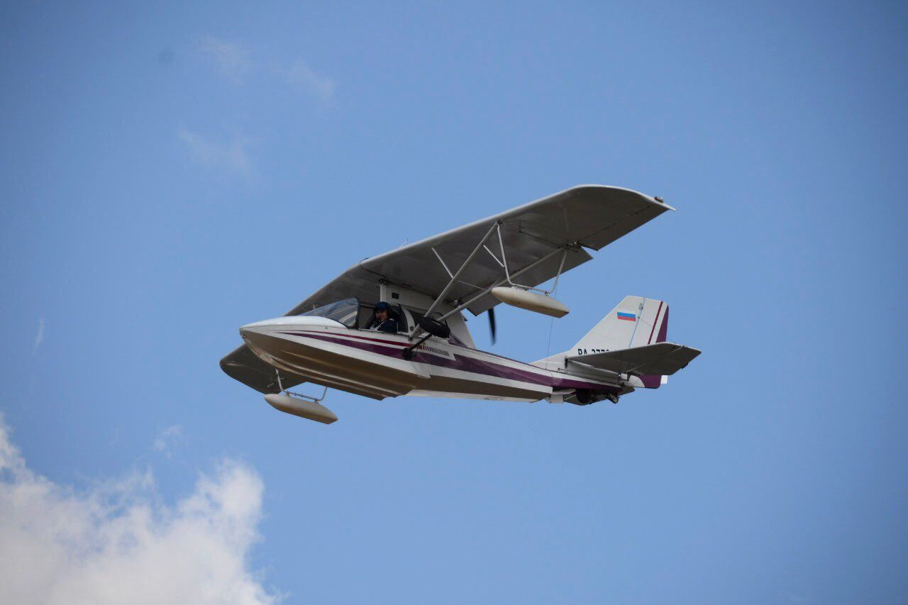

В виду проблем с рулением Бриза и с  позволения Виктора Ивановича , подниму в этой ветке вопрос о водном руле. Кто эксплуатировал гидросамолеты с водным рулем,  насколько он эффективен на рулении при сильном попутном ветре, какие особенности и нюансы этого девайса.

Руль направления хорошо обдувается потоком от винта. На ровном киле момента хватает даже при сильном боковом ветре.

Именно такую картину, практически слово в слово, я и нарисовал когда Александр поднял вопрос про гидро руль. При плавании с дифферентом, что не приделай, самолёт всё равно будет стремиться к развороту. Нужно ставить на ровный киль. Из приемлемого, что сейчас возможно предпринять без переделок и курочения конструкции самолёта - поплавки на длинных стойках в районе подкоса. Тоже полагаю, что на ровном киле Бризу вполне хватит аэродинамических рулей.
   Поплавки типа таких:

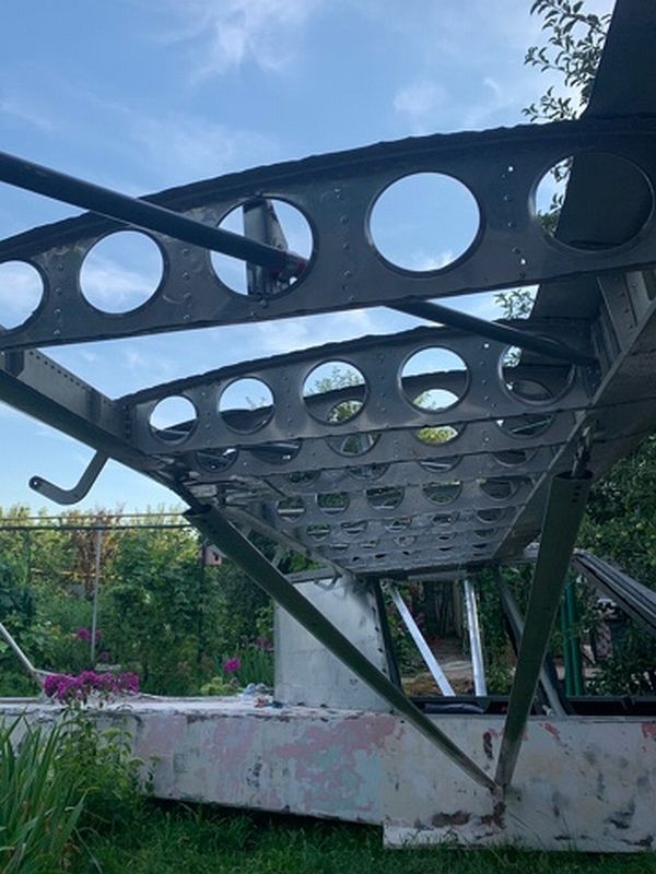

Фото крыла есть в начале темы. В архиве фоток полно, но так чтобы последовательно показать процесс сборки от начала и до конца не получится. Не озадачился как-то. Вообще технология не мудрёная. Стандартная для двухлонжеронного крыла сборка на козелках без всяких стапелей. Крыло аналогичное крылу Бекаса. Профиль Naca 4412.

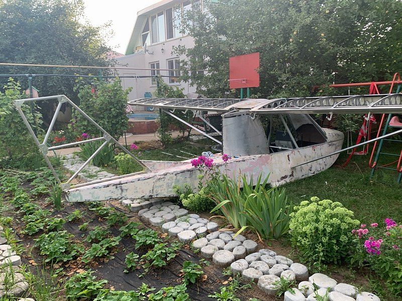

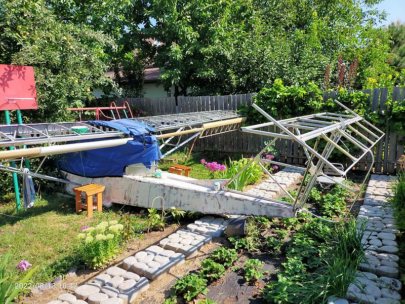

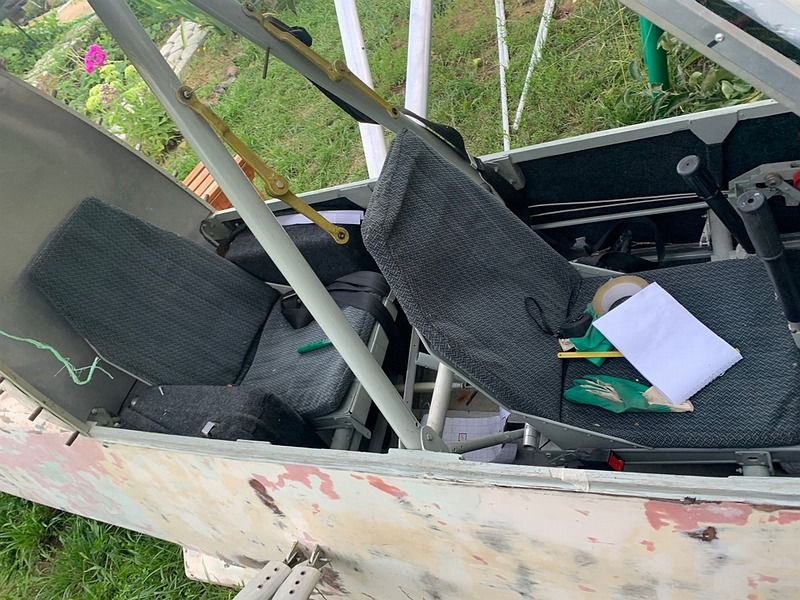

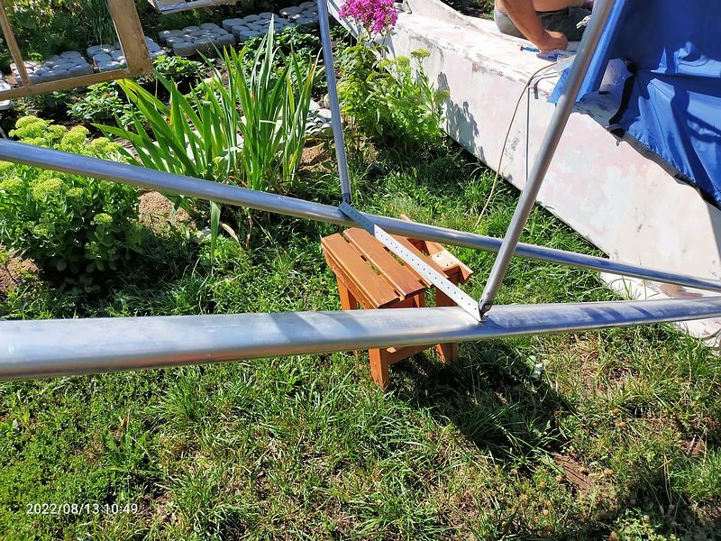

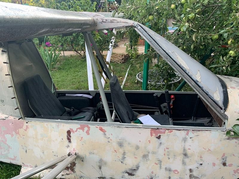

Всем доброго дня. Итак: изрядно облазив с рулеткой приусадебный участок в поисках подходящего угла, притулил таки планер среди заборов, ботвы и детских игрушек... Не считая мелочей всё собралось без проблем. Подогнал подкосы, контр подкосы. Осталось доделать троса управления, проконтролировать работу всех рулей, и можно снова разбирать... Из объёмных работ предстоит обтяжка несущих поверхностей тканью и покраска самолёта. Остальное - тысяча нудных мелочей... Работа продолжается🙂
Мотор тоже 912 -й планируете или в свете нынешних реалий будет нечто иное, типа автоконверсии?
Пока в наличии только Ротакс 582. На него и ориентируюсь. Была думка попробовать с BMW. Даже договорился с владельцем оного чтобы установить для тестирования. Но, пока я чухаюсь с постройкой, движок был продан. Ничего не поделать: у каждого свой интерес... Вообще, если раньше были сомнения по поводу установки автоконверсии на Бриз (это в теме обсуждалось), то теперь совершенно ясно, что это реально. Убеждает тот факт, что после всевозможных "улучшизмов", потяжелевший почти на сотню килограммов, Бриз продолжал летать без проблем.

На поплавках проблем с рулением нет никогда, водяной руль убираемые и даже на один поплавок начали устанавливать один руль, два раньше ставили.
Но, для руля всё равно нужна скорость, на месте он не рулит, ну или газку. Импульсами такими.
На а25 делали убираемые руль в руль направления из пластинки. Тоже норм рулит, но скорость нужна.
