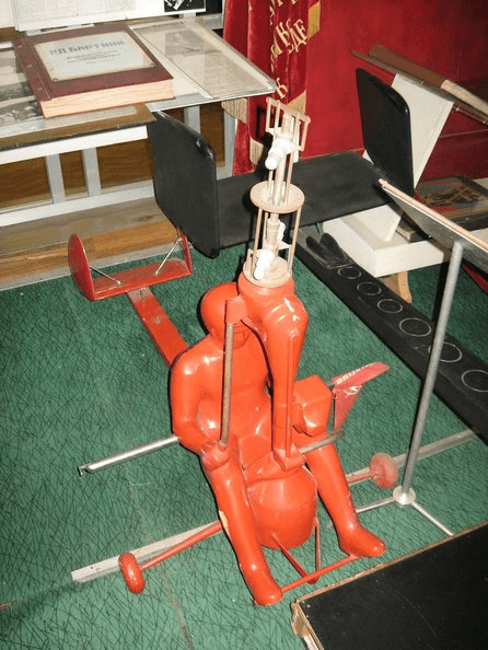

Оригинальное изделие(КА-56), насколько у меня хватает фантазии, позиционировалось для совершения дерзких диверсий в тылу врага. Типа , подкрасться на подлодке к побережью и высадить пилота(ов)-диверсанта(ов) с вертолетом(ами) на подводном буксировщике с группой прикрытия (чтоб , случайно не повязали , когда будет на берегу вертолет раскладывать ,утомленный многочасовый переходом в подводном положении с аквалангом), запуститься и в обнимку с зарядом -возможно малогабаритным ядерным (по мелочам не стоит подлодкой рисковать) взлететь и долететь до цели, установить фугас, и , если повезет, вернуться обратно.
Цели должны быть очень жирные -иначе на подлодке катать пассажира с вертолетом смысла нету.
Очевидно, это изделие и концепция -вписываются исключительно в доктрину превентивного обезоруживающего удара, к которой в СССР всерьез не относились – но необходимые затейливые инструменты разрабатывали, чтоб слить и попугать… И безотносительно был ли КА56 нелетающим макетом, чтобы слить ,или реально умел летать – вся его конструкция концептуально не обязана:
-иметь ресурс больше 10 часов
-быть дешевой и технологичной.
-быть удобной, эргономичной и комфортной для пилота (ему она на один вылет нужна – может и потерпеть)
-быть избыточно безопасной – перенесет один взлет и одну посадку-основная задача выполнена - при крушении озабачиваться выживанием пилота для дела смысла нету-скорее наоборот .
Зачем ТАКОЕ строить, чтобы летать для удовольствия?
Тарахтящий двигатель 2т воздушного охлаждения без кожуза между ног , мачта перед мордой...удовольствия сомнительные.

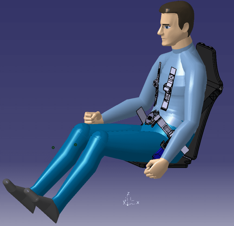

Отработал кресло пилота. Продумал крепление, технологию изготовления. Получилось как-то так.
Shturman_billy
Проектирую и строю вертолеты
Жуковский
Общая масса кресла и привязной системы:
кресло -0,9 кг
фиксаторы кресла - 0,4 кг
привязная система пилота - 1 кг.

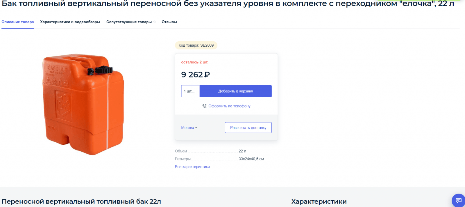

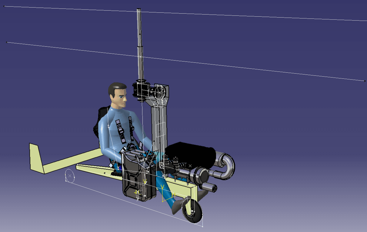

Одна из самых больших проблем такой плотной компоновки - расположение агрегатов топливной системы. Много тыкался-мыкался, лепил топливный бак всюду. В итоге решил остановиться вот на таком варианте:
Канистра только для понимания габаритов и веса. Склонен к использованию лодочного топливного бака. Например:
Положительный момент: можно визуально наблюдать остаток топлива. Второй плюс - при отсоединении питающего топливопровода срабатывает отсечной клапан.
С другой стороны (слева) можно таким же образом установить ящик меньших габаритов (мешает шаг-газ) для мелочёвки, которую можно (или нужно) тащить с собой. Ну как минимум шесть банок пиваса там поместится. Хотя я за трезвый образ жизни.
Пока писал это, пришла в голову идея о использовании ремней которые держат спинку кресла в качестве ремней под сумки, в которые тоже можно "напхать" всякого.

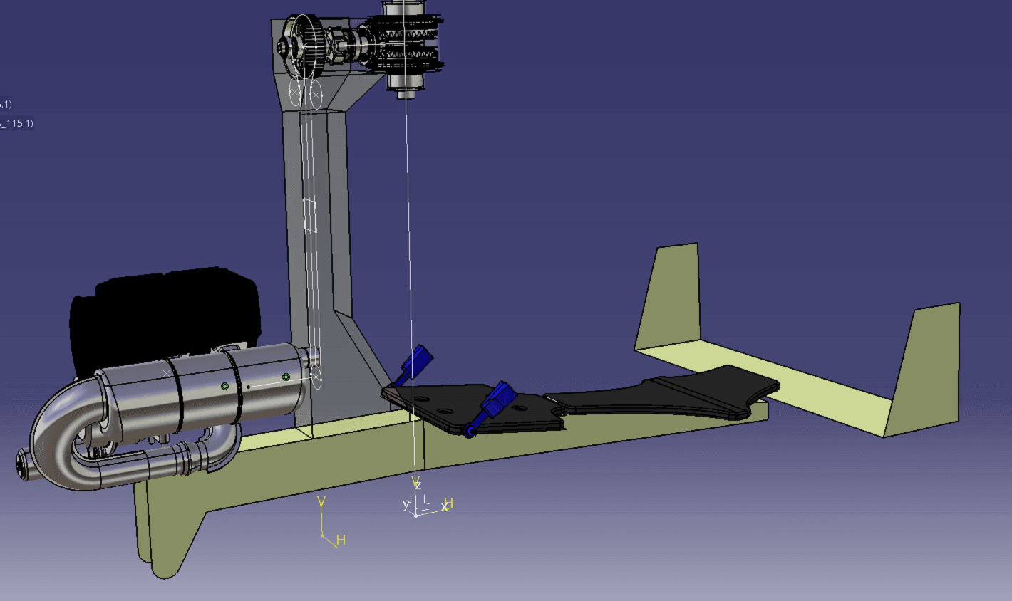

Хрень задумал, поэтому и наезжаю. Помимо меня , найдется навскидку еще пару мест , где твой веролет формата микрон поставят в ангар безвоздмезно, благо места он не занимает у стены и его можно к потолку подвесить на тале. Растрясать вертолет , постоянно катая его в багажнике машины по нашим дорогам- идея так себе. Сколько тонн должна выдерживать хвостовая балка, куда придут крепления плечевых ремней ? Что будет сминаться при жесткой посадке- между копчиком и планетой всего ничего?

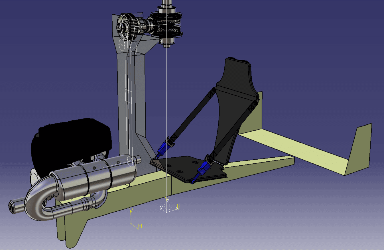

Если центральеная идея вертолета - сделать его максимально опасным для пилота , то просится кресло-бак:
В оригинальном ка56 топливный бак- спинка кресла

Миша, посмотри на эту конструкцию глазами инженера, а не с точки зрения немотивированной агрессии. Давай разбираться:
1. Зачем растрясать вертолет катая его в багажнике, если он будет разобран на составляющие, каждая из которых может быть закреплена в надежном фиксаторе, примерно как лопасти в ящике.
2. При аварийной посадке данного аппарата замечательный момент в том, что редуктор и двигатель не стремятся тебя убить, а уходят вперед без стремления трахнуть пилота.
3. При аварийной посадке в препятствия, у пилота снова есть агрегат который будет первым прокладывать дорогу, а не осуществлять это своим лицом.
4. Такое расположение топливного бака точно так же работает на безопасность. В случае аварии он уходит от конструкции, достаточно безопасно, он не с горячей стороны двигателя, при разрыве топливопровода отсечной клапан сработает, разлива при условии целостности ТБ не произойдет.
5. По плечевым ремням: в случае удара 16g вперед на ремнях нагрузка примерно 700 кг -+50 кг (замеряли во время испытаний). Поверь мне как человеку который создал два серийных сертифицированных вертолетных кресла. В итоге на балке в районе крепления ремней будет (навскидку) что-то в районе 1000кг.
6. Если уж так необходимо спасти позвоночник пилота, то можно приподнять кресло над балкой на 100...150 мм и установить его на энергопоглощающих элементах, которые были разработаны мной и запатентованы фирмой "аэростайл" и они гарантировано обеспечивают при ходе 100 мм снижение перегрузки удара с 30g на полу до 20g на позвоночнике. Но это уже дуристика для такого аппарата.
7. К сожалению, такое расположение топливного бака (как на Ка-56) сильно смещает центр тяжести назад, что требует еще более близкой посадки пилота к пилону. А это не стоит доводить до маразма. И редуктор поднимать не хочется.
bez_bashni
Смотрел и с этой стороны тоже - в оригинальном ка-56 с этой точки зрения все сильно получше - расстояние между редуктором и головой пилота огромное - двигатель ниже плинтуса. Твои аргументы работают , если рама при ударе сохранит жесткость и целостность- а при таком форм-факторе я в этом не уверен .У ка56 при вынужденной посадке скорее всего первой коснется хвост, потом отработает рессора шасси , потом в землю воткнется двигатель и создаст опрокидывающий опрокидывающий момент вперед, который будет замедлять касание пилота планеты. У тебя подобная кинематика не предусмотрена - все выглядит так, что рама согнется и пилот сломает голову об редуктор.
