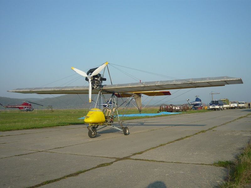

По ширине колес делать ничего не надо. Если хочешь погазовать, достаточно всего лишь стахующего около заканцовки крыла. и самое главное, не надо запускать мотор без навешенных крыльев. Центр масс высоко, момент от винта завалит на бок. Я до гостиницы доберусь, напишу еще интересностей.

Привет Алексей!Смотриться  конечно класс , но меня изночяльно гложат разброс задних стоек, так хочеться колею сантиметров на 40 увеличеть, в таком састоянии ширина колеи какая? И редуктор если развернуть ось ванта станет на уровне несущей трубы,тогда какой диаметр винта войдёт. По грунтовой поласе как он себя поведёт т.к аэродрома нет.

Саша, ничего с ними делать не надо. Нормальный там разнос.
Тогда вместе с этим и телегу придётся переделывать
Он прекрасно и с грунта будет летать.
ПО поводу винта, не заморачивай сейчас себе этим голову. Максимальный диаметр ты сможешь определить уже на месте, когда смонтируешь мотор. У меня редуктор стоял вверх, поэтому и запас по диаметру был большой. Самолёт прекрасно летал с винтом 1,5 метра диаметром. Что на моём РМЗ-500, что на Вихре, там тоже было 1,5 м. диаметра.
Твоя основная задача сейчас, это всё внимательно осмотреть. Аккуратно его собрать и установить двигатель с приборами. А мы с ребятами тебе всегда подскажем, что и как. Из всех летающих на этом самолёте у меня налёт больше всех на нём :)

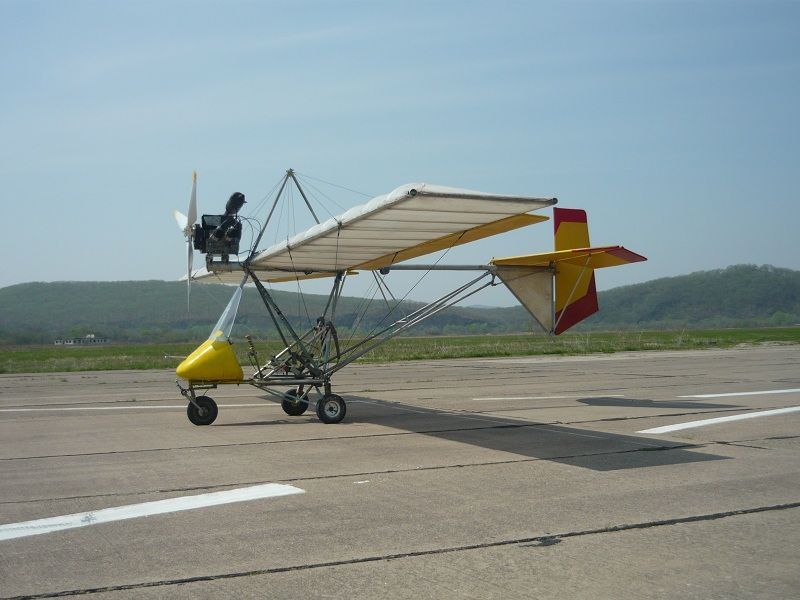

К сожелению других  аппаратов нет буду учиться именно на яке, Алексей вапрос, при каком максимальном ветре можно летать? мой вес  67 кг  и что птенец с моим весом тоже будет взлетать при 80 км/ч  , вроде тихоход а такие скоростя отрыва.Если можно то характеристики по падробней на рулёжке, на старте, как себя ведёт управление, какие недостатки замечены в переод эксплуотации, чтото может требует доработки на твой взгляд. Интерестны все факты чтобы принять во внимание.

мой вес  67 кг  и что птенец с моим весом тоже будет взлетать при 80 км/ч  , вроде тихоход а такие скорости отрыва.
На скорость отрыва влияет очень много факторов. Вес, профиль крыла, время года, заправка топливом и т.д. Плюс я подозреваю, что редуктор установленный вверх тоже давал дополнительный пикирующий момент (рекомендую на твоём двигателе поставить его вниз). Основная же причина такой высокой сокрости - это мягкое крыло. Если ты при замене обшивки на дакрон сделаешь жёсткий лобик крыла (изготовить латкарман на всю длину передней кромки и вставишь туда жёсткий эленмент), то это действительно снизит скорости в район 65 км/ч.
Что касается рулёжки, то не рекомендуется превышать 15 км/ч. Я старался ездить не быстро.
По доработкам сказал уже - жёсткий лобик крыла.
По особенностям - самолёт очень простой и приятный. Это может создать ощущение расслабленности. Этого допусткать ни в коем случае нельзя.
При полётах скорость держать не менее 90 км/ч, в разворотах 100-110 км/ч.
На сваливание я его возил один раз. По МОИМ приборам скорость была 72 км/м. Валится без больших кренов, "жопой"
вниз. После этого я опускал нос и разгонял до полётной скорости. Повторять этот эксперимент не советую, самолёт предназначен для совершенно других задач.
Для тебя ТАБУ должно быть 90 км/ч.

По поводу скоростей.Я летал на этом самолёте до Алексея.У меня с "Вихрь-30" взлётная была 60км/ч,крейсерская 90км/ч.
Один раз,когда сломалось ветровое стекло,взлетел без него,скорость была всего 75-80км/ч.Страшновато было,кое как блинчиком развернулся и сел.Эти скорости больше похожи на правду.Думаю,что высоко расположенный винт даёт значительный пикирующий момент.
Как сказал Алексей,нужно доработать носок крыла.Сшил крыло как оно есть,а потом руки не дошли довести до ума.
