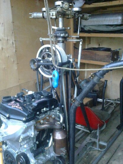

Еще раз извините.... Не хотел ни кого обидеть.... Вообще то сделано все хорошо. Сам хочу  сделать что то похожее.    Но балку желательно  немного опустить ниже....... А нет фото   поближе  именно от НВ до шасси ? И втулку  я бы заменил на 2х лопастную,   тогда он точно впишется в 115кг...  и присоединяюсь  к вопросу  Андрея (Верт)   сколько это весит?

А Daki прав, втулку ротора нужно поднимать, уж очень близко, а для этого придётся изготовить новую колонку и главный вал, но за-то можно будет укоротить балку и аппарат станет компактнее. Думаю в Питере это - не проблема. И не ставьте себе цель вписаться в 115кг, по-моему это - глупость.
Позволю себе немного не согласиться с Медработником..... не надо поднимать   Гл вал.   надо опустить х винт , балку наклонить ,   но по видимому надо будет  возле шкива ставить какое то соединение  типа шрус или еще что то.. и 115  это не глупость....Есть ведь такие аппараты и летают..

Да Боже упаси, какие обиды!  Я в самом начале. Читаю всё что попадёт под руку, и надо признаться, мало чего понимаю. Но разберусь с вашей помощью. Так что я очень признателен за любой отклик.

Борис . Спасибо за фото.  Только вес не видно.   можно своими словами... И меня интересует   по понятнее фото   связи  Гл редуктоа с рамой  шасси. от этой связи многое зависит , и вибрация и вес, (даже чисто для себя интересно посмотреть)... Если от меня надо будет какую то информацию   пишите  в личку.....
А я бы не трогал колонку. Если она и правду летала. То не надо туда лезть. Я бы поднял редуктор и через кардан сделал хвостовую балку пол углом вниз. И симпатично будет и лопасти по  ушам не настучат...... А вообще-то действительно странный вертолёт. Я тоже это сразу заметил. Такое ощущение что он из разных вертолётов собран.  Пока писал  уже не актуально.... опередили .  😡
Да. да  но и поднимать ее не надо   все на месте.... просто опустить хвост...  там видно   что есть запас от земли...... 12-15 град. достаточно... а на фото видно что больше

На счет 115 и проч.изменений.  Ведь летал же!
Уважаемый Daki, конечно можно  наклонить балку, тут выбор за хозяином аппарата и против 115кг. ничего не имею, если эта цель преследовалась на стадии разработки, а глупость в том, что многие любители авиации почему-то решили, если вписаться в 115кг, то все проблемы с контролирующими органами отпадут сами собой. Опасное заблуждение.
Про редуктор я писал.... это потомучно ротор у него низковато. Стремновато к рабочему верталёту подходить. Для себя я бы поднял. А так конечно можно и просто наклонить.
Борис.   по моему  мнению   стоит брать  эту машинку... доработать думаю не сложно...  тем более если летал... Я бы сам ее купил  но думаю  уже поздно  сюда лезть .... А как доработать . сами разберетесь....  И по ушам  винт не будет бить   а вот по хвосту может (в таком виде)

Ферма это больше дизайн..... Её можно перекомпоновывать хоть раз в год. Коль охота есть.   А вот агрегаты, главный редуктор, колонка, узел РВ. Это и есть вертолёт. Это ОСНОВА. Тем более если РЕАЛЬНО облётанная . Вот из за чего можно брать.
Да   но и ферма  уже тоже обетана....... и вроде довольно легкая...... а где гарантии  если ее удлинить  в верх   .  не возникнут вибрации или другие проблемы.. по этому  я и говорю, что все на месте  не надо ни чего менять..... просто опустить   ХВинт   см  на 250-300. там есть запас.....И я бы   заменил   втулку НВ  на 2х лопастную.  можно осевые шарниры  взять с этой    и наружное кольцо АП  изготовить новое    и все...   Ну а по двс   ни чего сказать пока не могу.

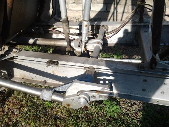

Что касается массы,то со слов владельца в 115 вписывается с ротаксом и без баков. Фото, где видно крепление редуктора.

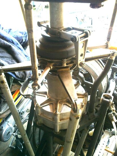

Да.... или на фото так кажется. или действительно Вращаюшаяся тарелка АП. Доверия НЕ ВЫЗЫВАЕТ. Лучи должны быть такие же по прочности как на невращающейся. Нагрузка то одинаковая. И плечо луча большое. Помоему надо было двутавром делать. Как нижняя тарелка.
