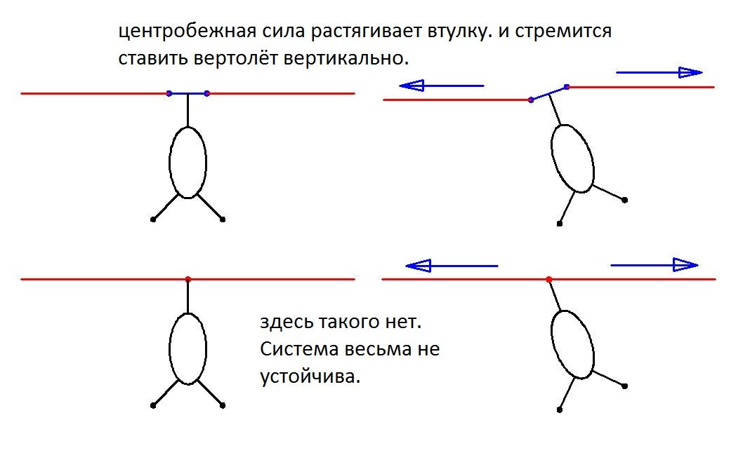

Я пока не знаю как это в авиации, а в судостроении называется остойчивость. Так вот судя по недавно где то прочитанному вертолёт с тремя лопастями остойчивей, что ли двухлопастного. Это так?
Как то коряво спрашиваю. Имею в виду что легче удерживать на висении, что ли. Меньше болтает из стороны в сторону.
На многолопастном винте вибрации меньше. и горизонтальные шарниры разнесены. от этог вертолёт устойчевее. Чем двух лопастной, без стабилизации БЕЛ или ХИЛЛЕР.
