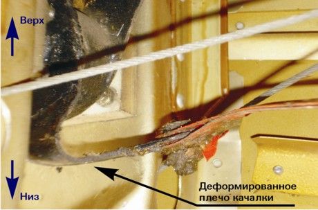

Проведя всесторонний анализ: динамики аварийной ситуации, конструкции самолета до и после аварии, показаний пилота и т.д., расследование пришло к выводу, что авария самолета произошла в результате отказа системы управления самолетом, а именно потери управляемости самолетом в канале управления рулем высоты (тангажом).

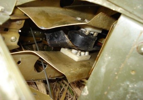

Потеря управления рулем высоты произошла в результате пластической деформации нижнего плеча задней качалки в канале управления рулем высоты (фото 1, 2).
В результате деформации качалки возникло значительное провисание нижнего троса системы управления рулем высоты, отвечающего за отклонение руля высоты на кабрирование. В свою очередь, провисание троса стало причиной возникновения некомпенсируемого «свободного хода» РУС в направлении «на себя» (на кабрирование).
Расследование пришло к выводу, что причиной пластической деформации нижнего плеча качалки является комплексное влияние ряда факторов:
1. В августе 2007 года на самолете выполнялись плановые профилактические работы, в ходе которых была произведена натяжка тросов системы управления рулем высоты. Работы производились на открытом воздухе (температура воздуха в день выполнения работ более 300С), без учета требований РТЭ самолета, без использования специального инструмента и приспособлений контролирующих степень натяжения тросовой проводки. В результате натяжения тросов «на глаз», без учета степени расширения материала тросов и без контрольных измерений, в системе управления, на нижнем плече задней качалки, возникло избыточное статическое напряжение материала качалки. В дальнейшем по мере снижения температуры воздуха, напряжение материала только возрастало. В день аварии температура наружного воздуха упала до 30С, что привело к дополнительному перенатяжению тросов управления и как следствие, значительному увеличению статического напряжения материала качалки.
2. При выполнении аварийного полета происходило многократное, интенсивное, динамическое увеличение нагрузок на качалку руля высоты в ходе интенсивного маневрирования самолета.

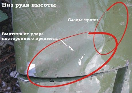

3. Осмотр стабилизатора и руля высоты потерпевшего аварию самолета показал наличие на стабилизаторе и роговом компенсаторе руля высоты характерных вмятин со следами крови, свидетельствующих о столкновении с птицей. Характер вмятин, их взаимное расположении говорит о том, что столкновение произошло в тот момент, когда руль высоты находился отклоненным в положение «на пикирование» (фото 3). Таким образом, в момент перекладки руля высоты в нейтральное положение, в результате столкновения с посторонним предметом (птицей), задняя качалка испытывала значительную, нерасчетную кратковременную, ударную нагрузку.
В результате сложения влияния перечисленных факторов материал качалки не выдержал, что привело к потере устойчивости и как следствие к пластической деформации нижнего плеча задней качалки системы управления рулем высоты.

К сожалению не получается прикрепить фото....
спасибо,
а просто по отдельности фото нельзя выложить? Какие проблемы?
Ничо не понял.Из-за погнутой нижней качалки( т.е трос как бы растягивается)самолет должен взмыть вверх, а не входить в пике.
Я конечно не эксперт, но ради науки хотелось бы конечно посмотреть фотки. Они легко крепятся если их уменьшить до 200Кб( не более)
Фото1

Чё-то хлюпковато выглядит , я понимаю что вы всё рассчитывали, но тут не понятно,трос начал гнуть при перенатяжении ,а птичка догнула что-ли. А сколько длина троса, если температурное расширение так влияет на его длину, получается если зимой натянешь,он летом провиснет  😱
Наверное надо помощнее железочку поставить , или какой нибудь компенсатор  на трос,ну типа натяжителя цепи в жигулях.
В данном случае свое главное отрицательное влияние оказало перенатяжение троса при обслуживании. Спец который проводил работы делал все на глаз до "дзыня" как говориться. А температурное расширение и птичка уже далелали свое грязное дело.

   "В результате сложения влияния перечисленных факторов материал качалки не выдержал, что привело к потере устойчивости и как следствие к пластической деформации нижнего плеча задней качалки системы управления рулем высоты."
Вопрос. Где установлены ограничители отклонения РВ?

Они установлены в районе передней качалки системы управления.

Качалка проверялась на устойчивость на статику? Грузились 100% расчетных рагрузок вкупе со всеми коэффициэнтами дополнительными согласно нормам прочности?

Если имело место столкновение с птицей, то это и привело в основном к деформации качалки. Мы получали удар в корпус самолета птицей на взлете и по ощущению это было похоже на очень внушительной силы удар. К счастью удар был только касательный и послеполетный осмотр самолета не выявил никаких разрушений, только небольшой смазанный кровоподтек.
Порядок действий при столкновении с птицами был такой:
Сразу после удара работа двигателя не изменилась (вероятно повреждений винта не было т.к. отсутствовала вибрация и обороты не изменились, температурные режимы не менялись и вероятно воздухозаборник не пострадал катастрофически). Все управляющие поверхности были немедленно осмотрены визуально (в нашей конструкции это можно сделать). Управление самолетом было проверено небольшим отклонением всех поверхностей управления с визуальным контролем. Маневрирование при полете по кругу производилось с минимальными углами крена и тангажа. Передняя стойка шасси имеет окно для контроля выпуска, через которое она и была осмотрена. Осмотр неубираемых основных стоек шасси был невозможен из ЛА, но было принято решение не производить контрольного прохода над полосой для осмотра с земли т.к. вероятность разрушения стоек маловероятна. Посадку производили очень аккуратно. Определить место удара в полете (если его не видно визуально по разрушениям) невозможно. Скорость столкновения с птицей на встречном курсе очень высока и я непосредственно перед ударом успел увидеть только промелькнувшую черную тень слева по борту и никаких маневров по уклонению естественно не было, слишком быстро всё происходило.
Подобные ситуации к сожалению обычно не отрабатываются при обучении и порядок действий был составлен по ходу развития ситуации. Надеюсь, что подобное на случится с Вами, но если даже это произойдет Вы будете готовы к этому.
Иногда, аналогичное столкновение приводит к разрушению даже прочных сендвичных композитных конструкций, алюминиевые деформируются ещё легче. Предусмотреть в конструкции надежную защиту от подобных воздействий практически нереально.
