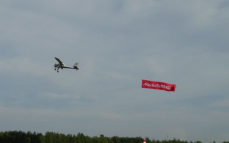

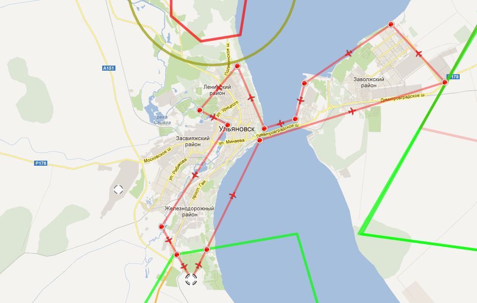

Летаю над городами. Причем на самом деле законно.
15 и 16 августа выполнил 6 полетов с флагом на буксире вот по такому маршруту на 200м (конечно официально). В ЗЦ объяснили, что полет в основном проходит над водной акваторией р. Волги, затем Свияги, угрозы при вынужденной посадке никому не будет. Получили разрешение.

Согласно Вашего же ФАПа
запрещено выполнять полет воздушного судна:
а) над территориями населенных пунктов и над местами скопления людей при проведении массовых мероприятий - ниже высоты, допускающей в случае отказа двигателя аварийную посадку без создания чрезмерной опасности для людей и имущества на земле,[highlight] и ниже высоты 300 м над самым высоким препятствием в пределах горизонтального радиуса в 500 м вокруг данного воздушного судна[/highlight];
Пилот же летал на высотах гораздо НИЖЕ высоты 300 метров над препятствиями, за это его могли отжучить. На самом деле к таким полетам лично я отношусь категорически плохо.
Причина проста, на самом то деле население боится наши ВС.
И даже одна единственная жалоба способна принести много неприятного для всех летающих...
