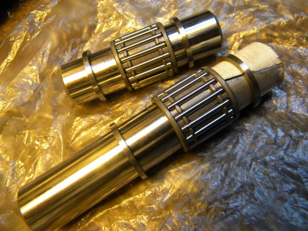

Ну вот такие колечки, и разжимная замещающая втулка для удобства монтажа игольчатого подшипника вместе с колечками в шатуне.
Выточена из металлопластиковой трубки диаметром 20мм. Сточил верхний слой пластика до алюминиевой прослойки, сделал косой разрез и вырезал из неё полосочку 3мм, чтобы входила плотненько в поршневое отверстие.
Длина втулки 26, а колечки по 2мм, наружный у колечек 21,8, внутри 18 скользящая посадка без люфта. Все поверхности подшлифованы.
