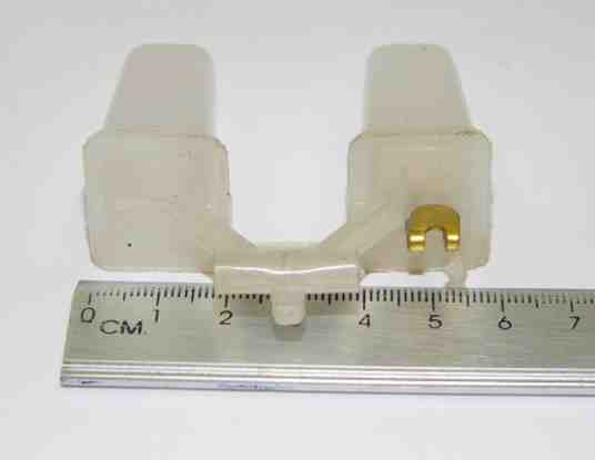

К стати о поплавках. Когда мне пришел ремкомплект для минкуи я первым делом их взвесил. Они весят столько же, сколько и те, что были в моём карбе. Я рассмотрел их в мощную лупу и оказывается, они не пустотелые, а из какого то пористого материала сделаны, а внутрь вставлены трубочки для направляющих. В общем ясно одно, что не в поплавках дело, не в слишком высоком уровне настройки вилки, и не в запорной игле. Остаётся только сильная вибрация карбюратора, возможно из-за нештатного соединения.

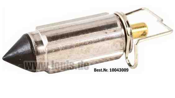

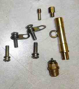

Что касается Микуни, то у него в запорной игле со стороны коромысла установлен подпружиненый плунжер. Пружина создает свободный ход для коромысла при вибрации. Усилия самой пружины вполне хватает для перекрытия поступления бензина в поплавковую камеру. Т.е. меры уже приняты.
Если это Китай, то имеет смысл сравнить усилие пружины с оригиналом.
А вообще-то у меня на РМЗ-500 в условиях сильной вибрации при болтающихся на резиновых патрубках карбюраторах и при нарушенной балансировке винта запорные иглы держали.
Перелив начинался только тогда, когда вилка попадала под штыри поплавков при нарушении порядка установки поддона. Игла в этом случае не держала, т.к. поплавки всплывали над вилкой.
Для того, что бы вилка легла на штыри поплавков нужно поддон устанавливать без бензина в нем. При наличии бензина в поддоне поплавки всплывают и вилка попадает под штыри, что неправильно.
Но это у оригинала. Как всё это выглядит на китайском варианте - не знаю.
На среднем снимке игла похожая на Микуни.
На последнем игла с седлом карбюратора Микуни для двухтактных моторов.

На китайском всё выглядит так же как и на японском "Микуни", только качеством значительно хуже. Например на одном поплавке из ремкомплекта, латунный штырёк в нём, который поднимает вилку  стоял косо. Пригляделся через лупу, оказалось отверстие  овальное, поправил, а в более сильную лупу разглядел и пористый материал из которого сделан поплавок. Теперь надо туда капнуть эпоксидки, чтобы не вылетел штырёк. Хотя теперь вряд ли стоит в будущем использовать этот поплавок. Остальное вроде бы в порядке и запорная игла с подпружиненным штоком и резиновым кончиком, седло и вилка с оськой, прокладка есть. Золотник с большой пружиной и иглй. Тем не менее переливал карб у меня при работе, даже самотёком. Может слишком мягкая подвеска самого двигателя и карбюратора. Пока вопрос открытый. Психану да поставлю от пускача ;D
