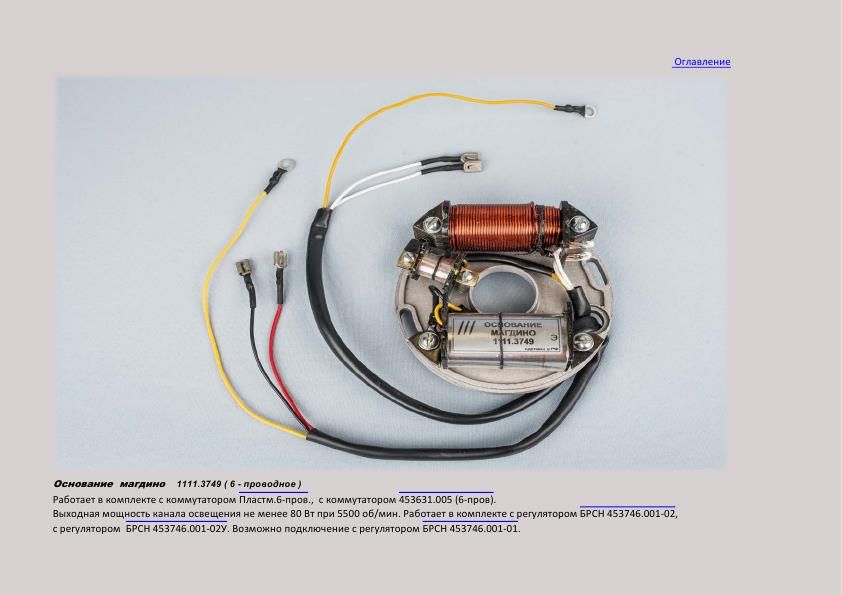

Говорили тебе: новые магдино не работают со старыми шкивами магнитов - угол зажигания смещается.
К твоему мотору нужно только старое основание магдино. Не пробовал переставить новую катушку зажигания с нового магдино на старое? Не подходит? Сопротивления обмоток такие должны быть: катушка зажигания  - 645 ом, на ней датчик опережения - 5 ом, и отдельный датчик опережения 3,5-4,5 ом.

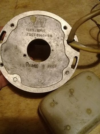

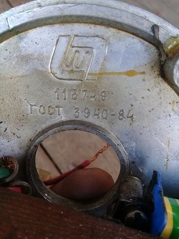

На фото внизу_ рыбинские магдино - первое  1986 г с логотипом завода под катушкой зажигания; второе -1992 г с логотипом  на обороте основания.

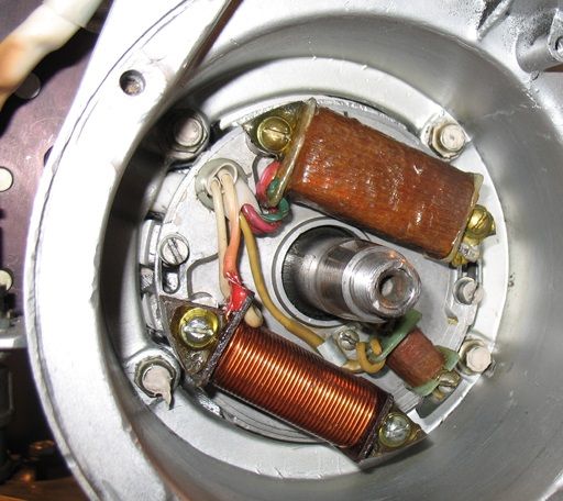

Судя по фото, старое и новое магнето у вас ничем не отличаются. Поэтому несоответствия быть не должно. Поставьте больше опережение, повернув против часовой стрелки.

Как не отличаются!? Вот, показываю ищо раз:
Я уже смотрел на предыдущей странице. Посмотри расположение крепёжных отверстий. Маленький датчик и катушка с толстым проводом рядом. И там и тут.
Крепёжные отверстия, одно с противоположной стороны от малого датчика вблизи с обмоткой с толстым проводом. Расположение ТО ЖЕ САМОЕ! Всё должно работать.
Установку зажигания проверяй по малому датчику. Его положение магнитопровода должно быть  как раз между магнитами.  Здесь на ветке я подробно всё описывал и фотки делал, как всё делал.  Полистаю ссылку кину сюда. Я начал мотором заниматься с 60 страницы.
