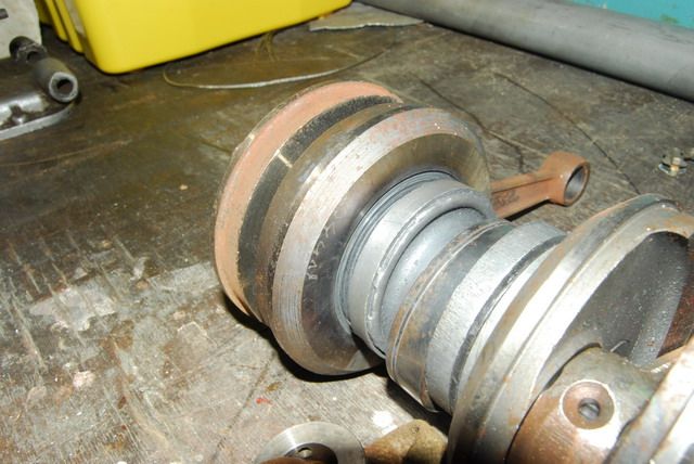

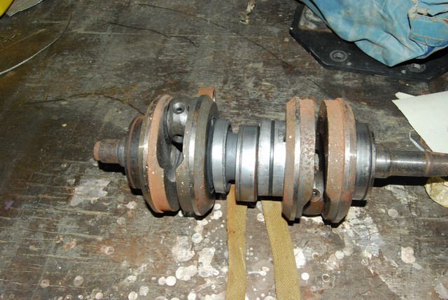

Выработка на щеке коленчатого вала, он у меня всего часов 40 брякал не понятным звуком, решили что это глушитель так венит ;D, когда разобрал двигатель и из подшипника посыпались шарики а сепаратор полностью отсутствовал, больше всех охренел пассажир с которым только что летали ;D
Cobra
вот как то так, круче бурана может быть только буран РМЗ-640 это звучит гордо.
есть цилиндр, картер и это несчастное колено, кому нужно для эксперементов приезжайте забирайте все равно выкидывать

pushki сказал(а):
Спасибо, не возьму. А масло какое юзал и в каких пропорциях смешиваль?
косяк такого дефекта в следующем. масло лил как написано в паспорте бурана 800гр на 20л тебойл мениралка, такое кол-во масла приводит к образованию нагара под кольцами в горячем цилиндре что приводит к застреванию поршня, прогибу коленчатого вала, а длаьше по плану, сначала разбивает посадочное место подшипника рядом с горячим цилиндром, потом начинает болтаться средний, потом осевой люфт, затем заканчивается тонельный уплотнитель, в общем наступает полная ж.

zar сказал(а):
Cobra90 сказал(а):
Двигаетль демонтирован с дельталета по пречине расхода масла из редуктора
а Шарики то куда повыскакивали? :eek:
сепаратор подшипника съел двигатель, шарики сбились в кучу и при вынимании коленчатого вала высыпались на ружу :)
Пчеловод
Такое впечатление,что на этом кв шли в  атаку в  последний  бой ,    не повышенный расход в редукторе ещё бы походил  часов 50,зря разобрали,доливали и летали   бы. ;D ;D

   Нет и ещё раз нет! Ничего такого Кобра не делал! Ему это не надо! И тогда чего стоят эти его увещевания в нормальности КВ Бурана? Ничего они не стоят! Кстати и разрушение подшипника на фото - тоже результат вибрации!
