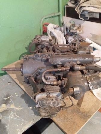

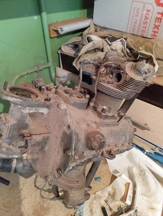

Коллеги, может кто знает, что это за зверь. Явно авиационный 4 такта Очень древний. Резьбы дюймовые.
Раз дюймовые, то явно что то американское. Головки похожи на Континенталь старый.
Фото правда не совсем понятное. Он 2-х горшковый? Или просто разобран?
Если будете продавать напишите в личку. Мне интересен как конструкторский образец.
Хоть бы в Беларуси уже наладили выпуск авиамоторов недорогих и качественных, у нас походу не дождаться.

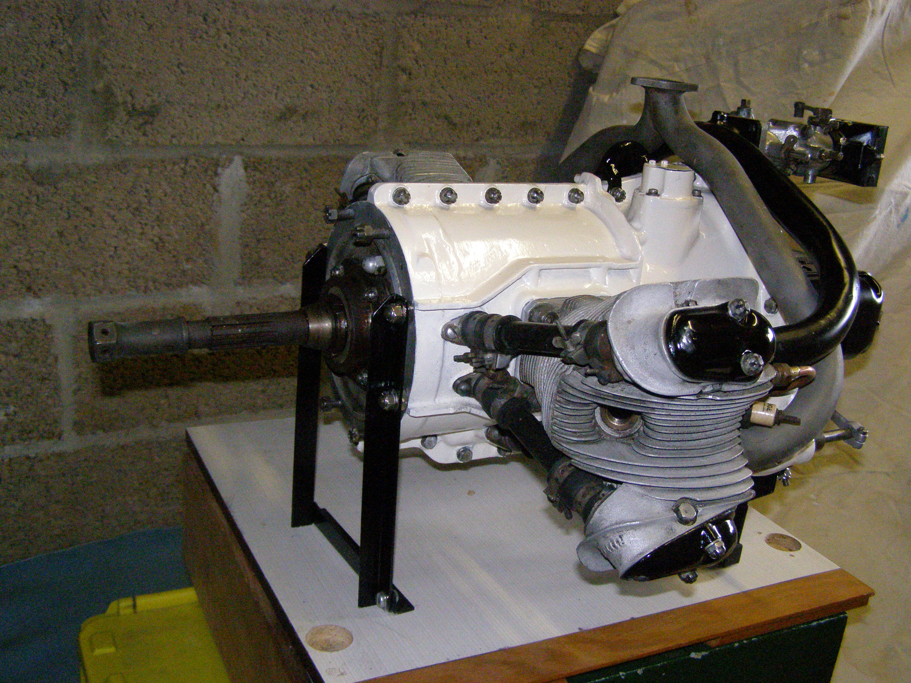

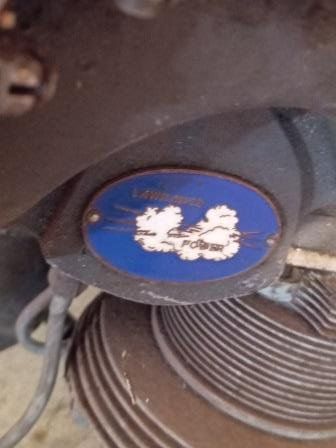

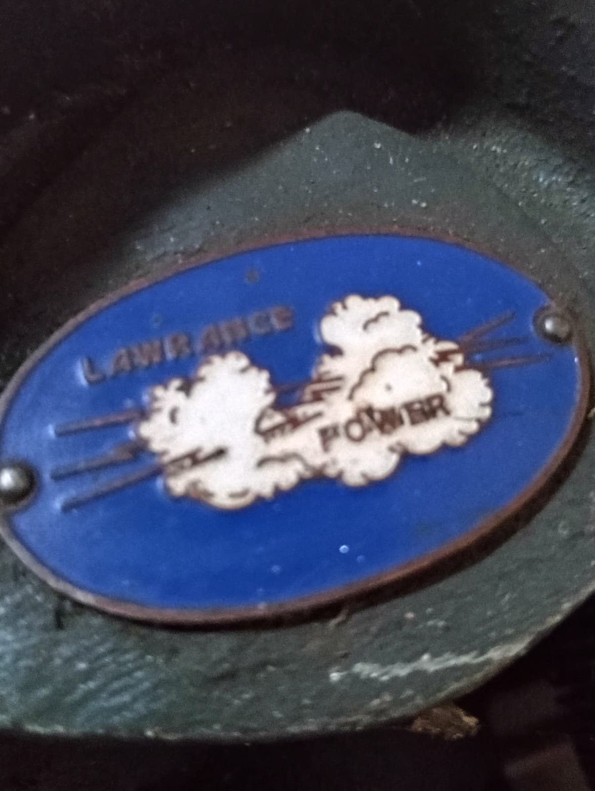

шильдик можно более чётко сфотографировать?

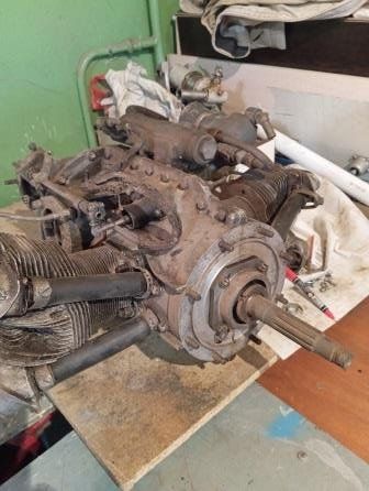

Заводить конечно не пробовал и вообще мотором не занимался, интересен как ретро мотор, ну и для профи конечно. Фото сделаю чуть позже Мотор два горшка.
Спасибо! Похоже это то, видимо только другой серии. Вспомогательный двигатель на Каталине или еще на чем то. Редкость однако!
Что то подобное видел в 1980 году в Ачинском вату-курсантик такой же мотор пялил на самоделку. Только изготовлен в СССР-с самолета Ту-4-полная копия В-29. Сталин дал указание скопировать американский бомбер вплоть до болтика!!! Так этот мотор,что у Вас,крутил аварийный генератор на борту.Мощность в пределах 40 лошадок....
Возможно и так. Но 40 лошадей в нем не поместится . И интересно в ТУ-4 крепеж дюймовый или все таки метрический? На этом моторе дюймовый.

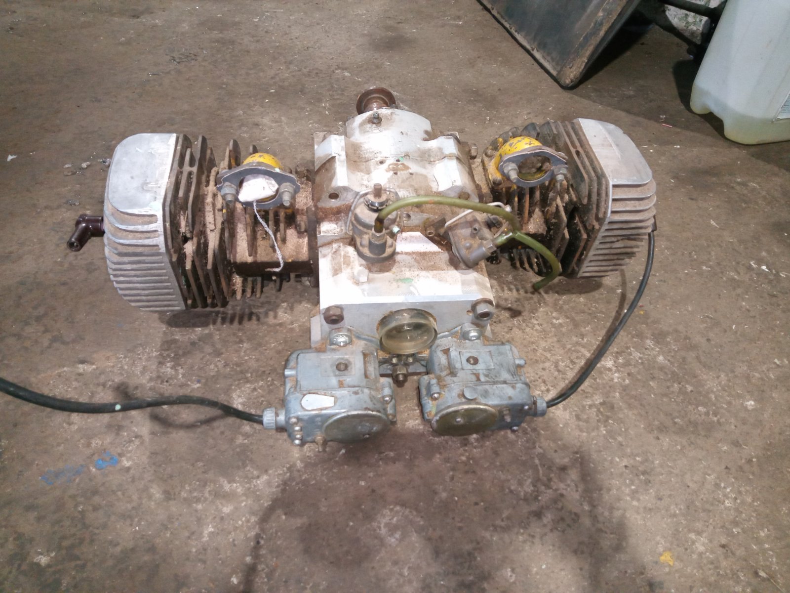

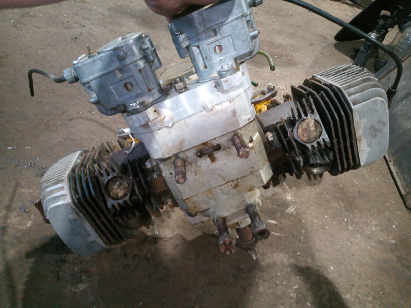

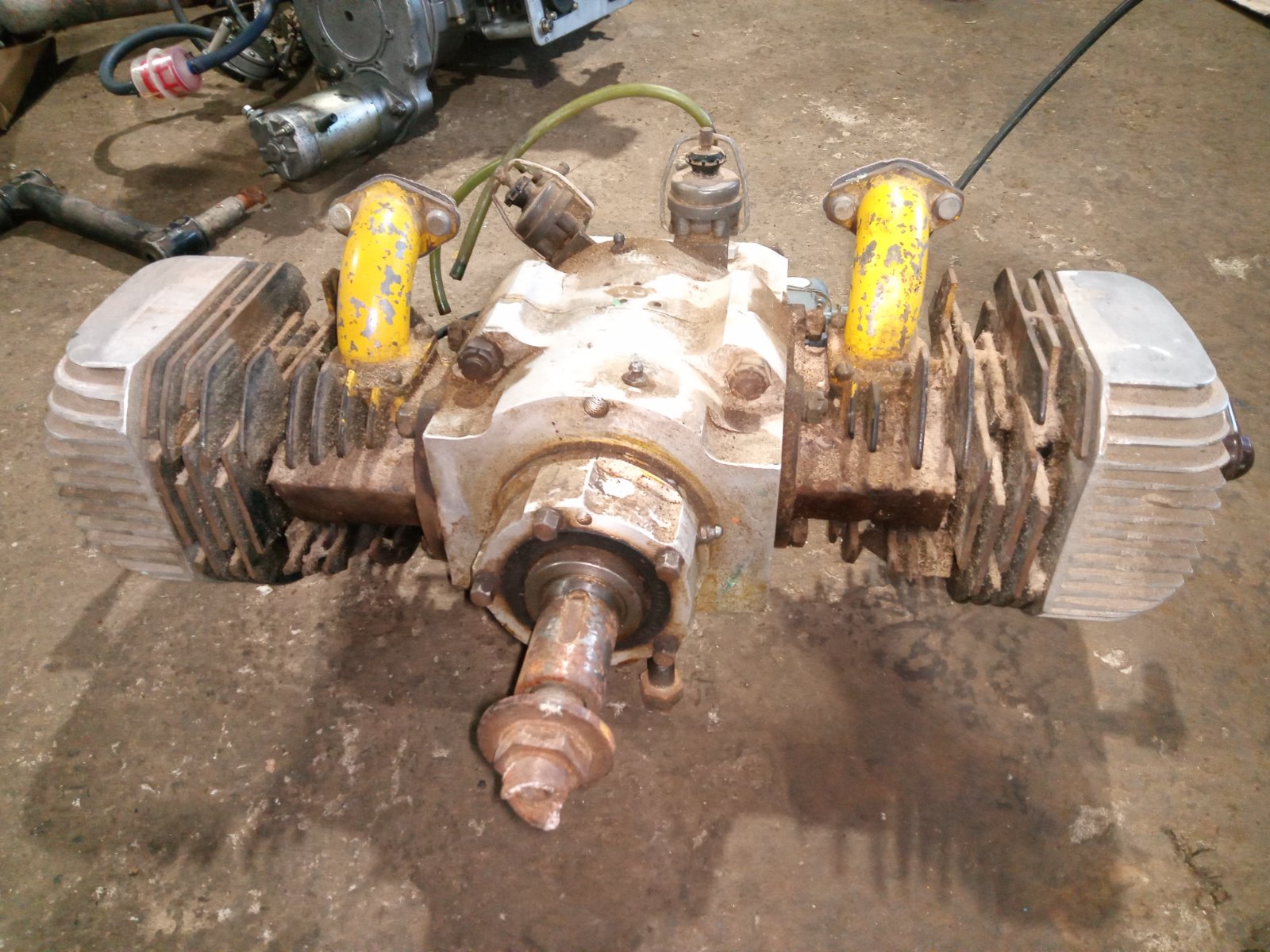

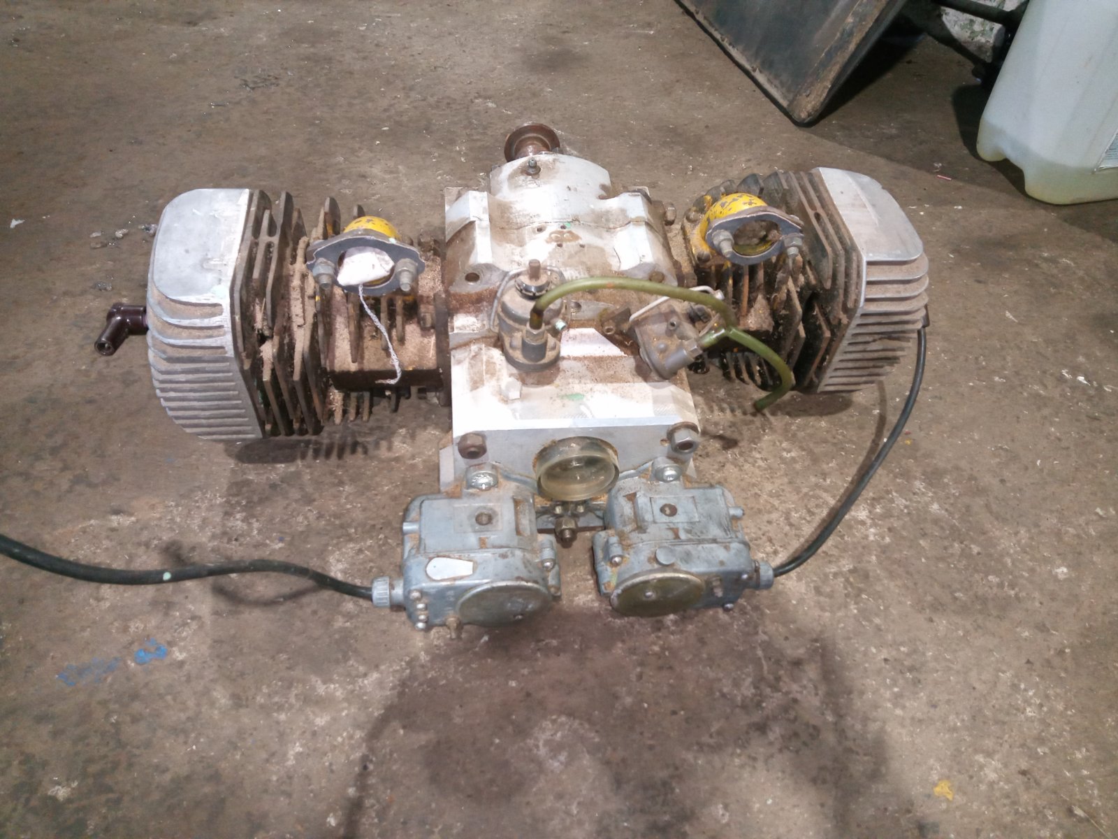

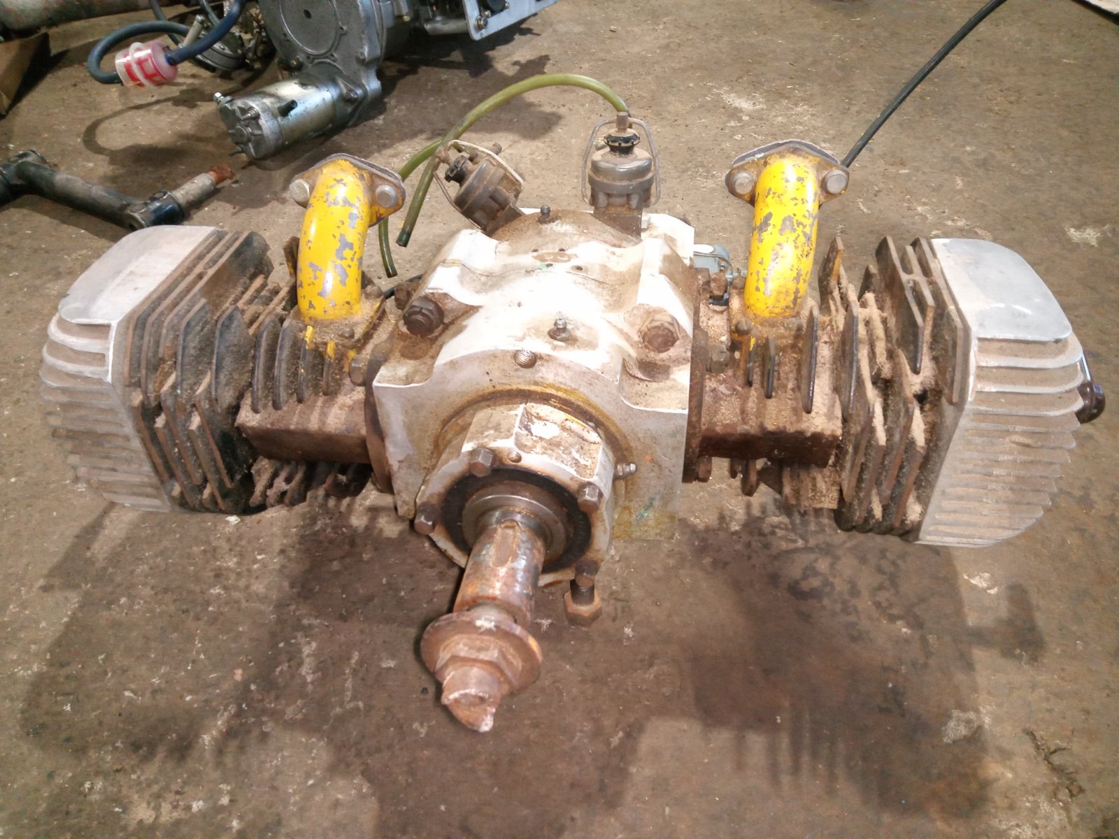

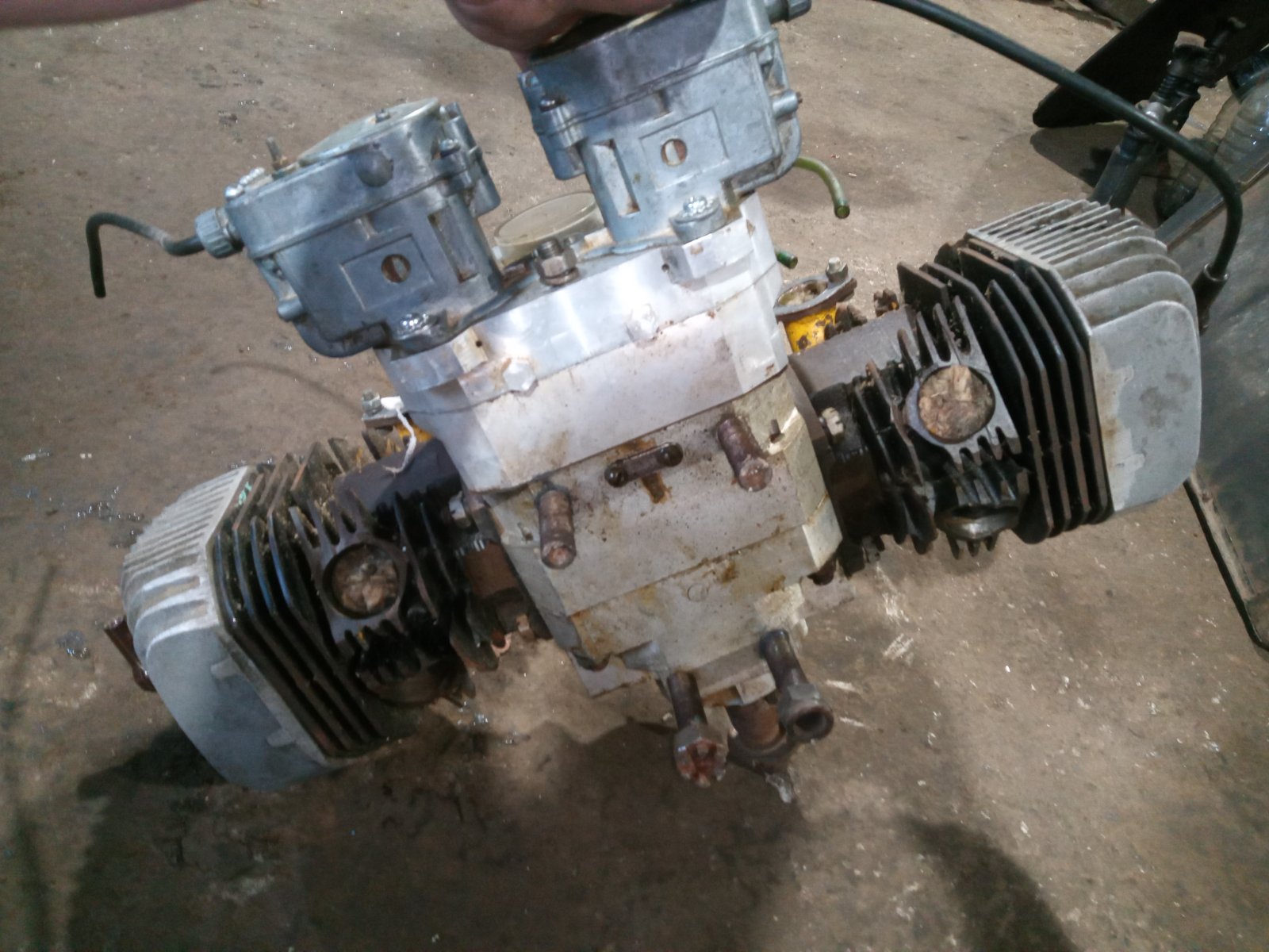

Здравствуйте. Подарили мне вот такой двигун. Цилиндры вроде как от старой Явы. Мотор, предположительно, собирали в Луганске. Кто то знает поподробнее?
