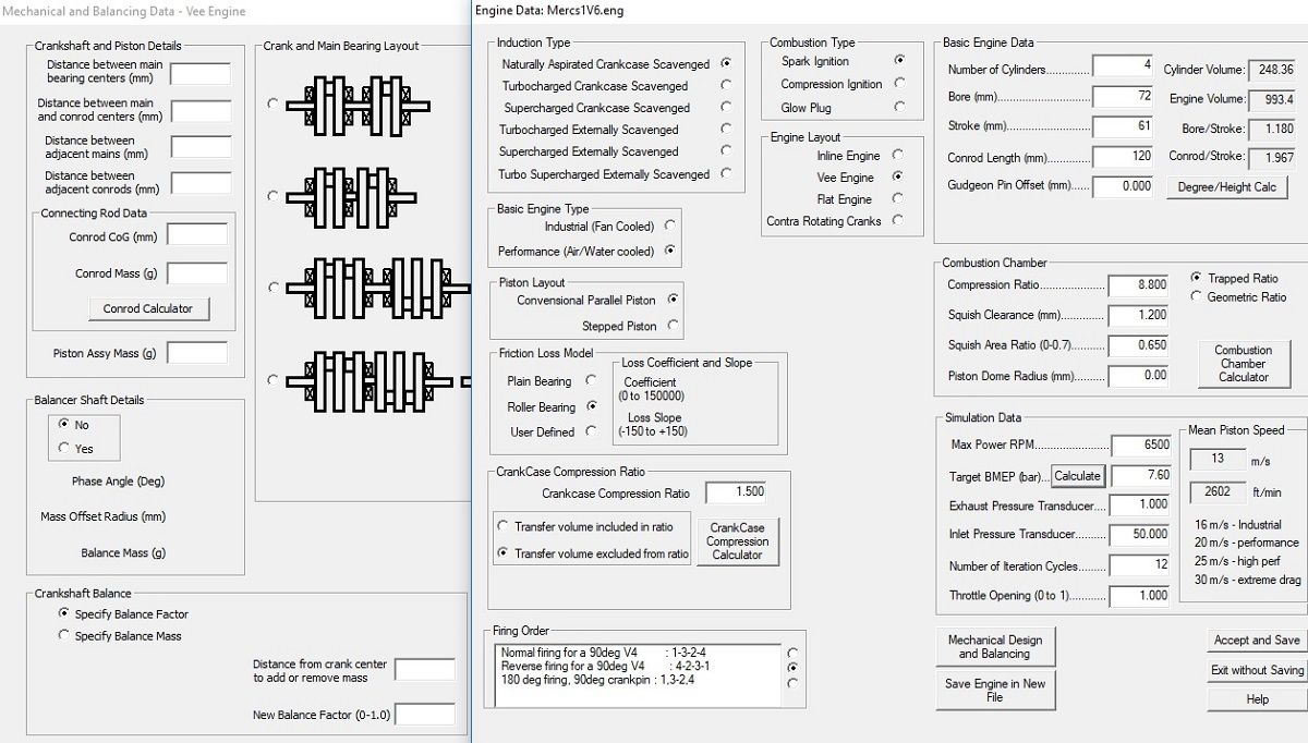

Да, раньше и мечтать не приходилось о многих компьютерных инструментах для ускорения и удешевления разработки.
Сегодня можно построить индикаторные диаграммы, произвести динамический анализ и балансировку коленвала, сравнить конкурентные компоновки и понять их плюсы и минусы очень быстро и достаточно точно.
И сделать это не на уровне эмоций и предположений, тяжело будет пускаться, а точно посчитать необходимую мощность стартера и потребность в декомпрессорах.

Совершенно справедливо: в 80-е и в голову не пришло бы, что конструкцию самолета, до болта, можно нарисовать в одиночку - а  теперь пожалуйста: было бы, что закладывать в конструкцию.
И, собственно, я писал именно про то, что советские а/м моторы уже в 80-е заявили о себе в мире и стали там востребованны - а сейчас, со всеми нынешними возможностями, сам Бог велел.
С огромным интересом и сочувствием слежу за Вашей разработкой: жаль, что нет возможности помочь чем-то существенным.
