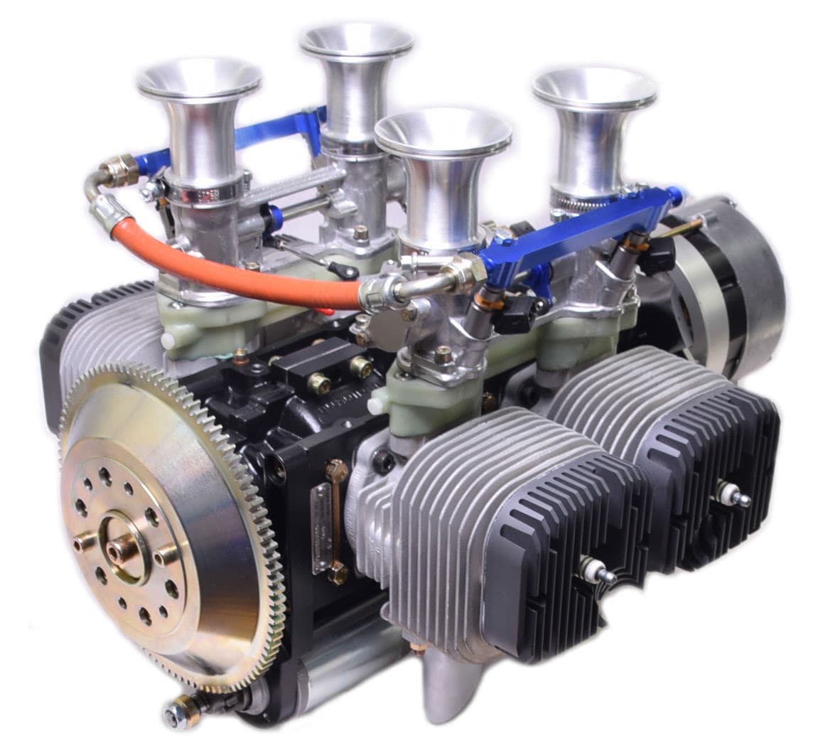

Представленный проект оппозитной двухтактной четверки кроме простоты имеет имеет серьезные недостатки. По факту это два спаренных двухцилиндровых оппозита. Это означает, что рабочий ход осуществляется через 180 градусов в парных цилиндрах. В связи с этим появляются некоторые проблемы при запусках, видимо нужно применять декомпрессоры, и крутильные колебания, которые будут возникать "благодаря" высокие пиковые значения крутящего момента по углу поворота КВ. Поэтому кривошипные камеры должны быть раздельными, для того чтобы  порядок работы цилиндров осуществлялся через 90 град.
Оппозит с общей кривошипной камерой на два цилиндра-тупиковая схема,разность наполнения неизбежна,в форсированных режимах, будут катастрофические последствия,да и неравномерность крутящего момента удваивается,для этой размерности двигателя это будет весьма чувствительно.
Расскажите о тупиковой схеме и катастрофических последствиях десяткам тысяч покупателей таких моторчиков.
Практически на всех беспилотниках такие. Только Лимбах 550 16 кг. 50 л.с. выпущен в количестве 7000+ штук. Не считая иранские и прочие копии.

Ну,за 1300000руб. которые просят за Лимбах,наверно можно подогнать синхронность открытия перепускных каналов хотя бы
до 0.1мм. И цилиндры там почти в два раза меньше,не говоря
уже о беспилотниках. Вы же хотите задействовать цилиндры 250,а это как говорят в Одессе, две большие разницы.

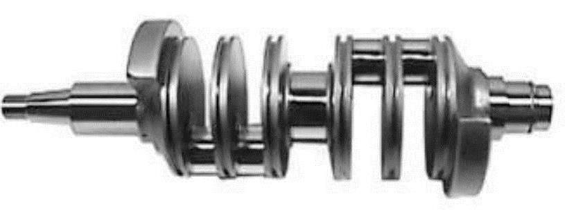

Есть 2 альтернативы. Рядная тройка и 4-цилиндровый V.
Совершенно точно. Можно посмотреть двухтактные лодочные моторы, Ямаха например.
Bulagen сказал(а):
1. технологически большая сложность изготовления (особенно в варианте с золотником + межкамерная перегородка на КВ)
the crankshaft of Yamaha E 115 + обратные пластинчатые клапаны на впуске.
    23,6 КБ · Просмотры: 332
1. Самые оптимальные фазы 90-90-90-90 (равномерность работы почти как у 4-х тактных V8)
Если не ошибаюсь, для этого необходим другой коленвал, с углами в 90 градусов между коленами, посему оппозитник тут и проще и тем самым технологичнее.
Речь шла про V4. Если использовать вал типа как в посте Cloud-а #33, то фазы (при угле развала цилиндров = 90) будут аккурат 90-90-90-90.
Да, Булат, это так.
