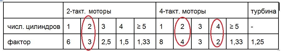

Учитывайте не количество пульсаций крутящего момента, а их силу при одинаковой мощности двигателя. У двухцилиндрового двигателя получается 50 л/с на цилиндр у четырехцилиндрового всего 25 лошадей на цилиндр. Какая вспышка в цилиндре даст большую пульсацию крутящего моемента по мощности? Разумеется у двухцилиндрового, который в конечном итоге сломает лопасть такими ударами. Как вы думаете почему на прекрасном четырехтактном двигателе БМВ на редукторах так ненадежно работают обгонные муфты Тейкофф или Черновские  - два цилиндра и мощность как у четырехцилиндрового 912 стосильного Ротакса  🙁 Именно по причине  - два цилиндра по 50 лошадей на каждой вспышке, муфта проскальзывает, что и ведет к перегреву корпуса и к истиранию колодок. А какой двигатель двухтактный или четырехтактный не важно, важна мощность вспышки цилиндра на взлетном режиме. Причем с увеличением количества цилиндров двигателя сила пульсаций уменьшается поскольку уменьшается замедление вращения вала двигателя между вспышками в цилиндрах на одном обороте коленчатого вала, то есть улучшается равномерность работы двигателя. Но в легкой авиации применяются как правило легкие, максимально мощные движки поэтому  у нас здесь и идет речь о двухцилиндровых и четырех цилиндровых двигателях.
В вертолетных нормах прочности есть такой фактор перегрузки крутящего момента для расчета трансмиссии от двигателя. Т.е. нагрузки на винт будут больше у четырехтактного при одинаковом числе цилиндров и мощности. А если сравнивать Ротакс-582 и четырехцилиндровую автоконверсию той же мощности и оборотов - то у Ротакса нагрузки в полтора раза больше на винт (это без учета редукторных муфт).

Вы сравниваете четырехцилиндровые  двухтакные и четырехтактные. Но из таких я знаю Хирт F-30, он редко встречается. Основная масса летает на двухцилиндровых РМЗ, Ротакс, Симонини  и др. И вот на них нагрузки на винт в полтора раза больше, чем   на  четырехцилиндровых четырехтактных. См. таблицу выше в отв.26
Условно Р-503, РМЗ-500 это половинка от Хирта F-30 поэтому сила пульсаций такая же
а их количество меньше в 2 раза поэтому напряжения в комле лопасти одинаковые с F-30
Но напряжения на 2-х тактном меньше в 2 раза по сравнению с 4-х тактным
Откуда взялся коэффициент больше в 1,5 раза непонятно ?
Может сравнивали старые 4-х тактные моторы, они были слабее в 2 раза
и то не сходится
