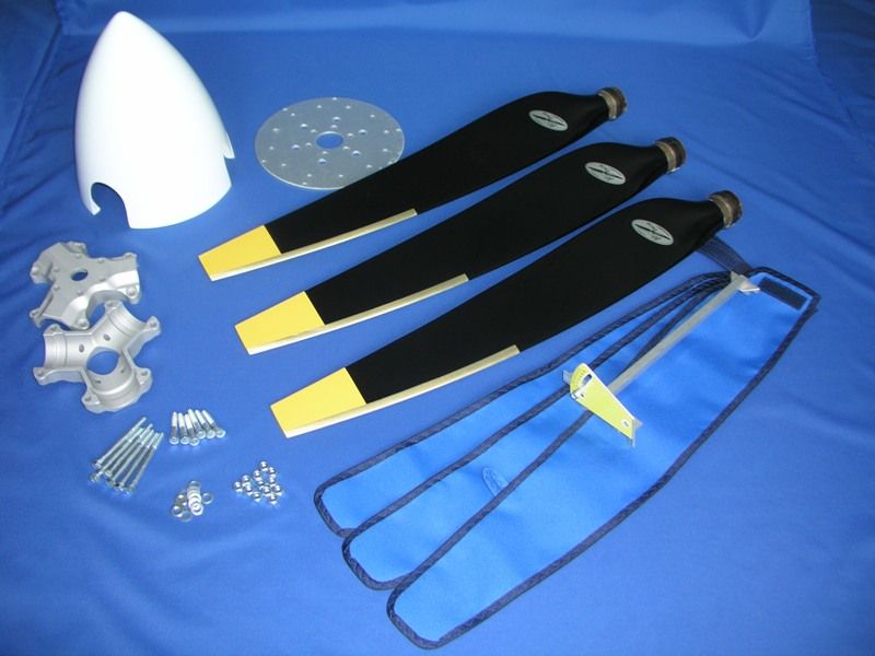

Алексей, какой диаметр Вашего кока на винт?

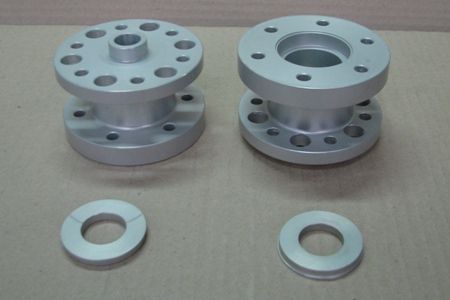

Спейсер, как на фото, изготавливаете? Интересует длиной 50-60 мм.
    15,4 КБ · Просмотры: 302
Здравствуйте.
Коки есть трех видов.
Малый: диаметр 150 мм, высота 145 мм.
Средний: Диаметр 260 мм, высота 320 мм.
Большой: Нужно уточнять. Давно не делали.
Переходники и проставки на винты делаем любые по вашим чертежам.

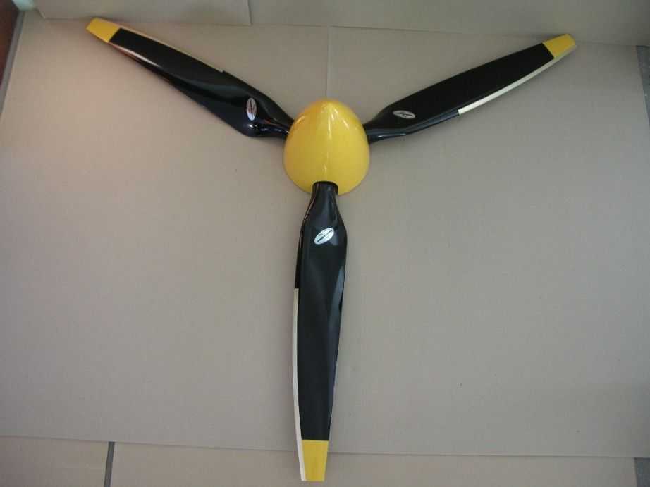

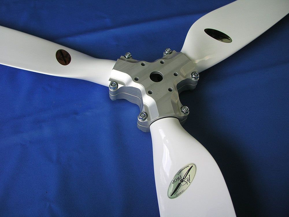

Один из крайних винтов. Попросили сделать в желтом цвете. Самим понравилось 🙂

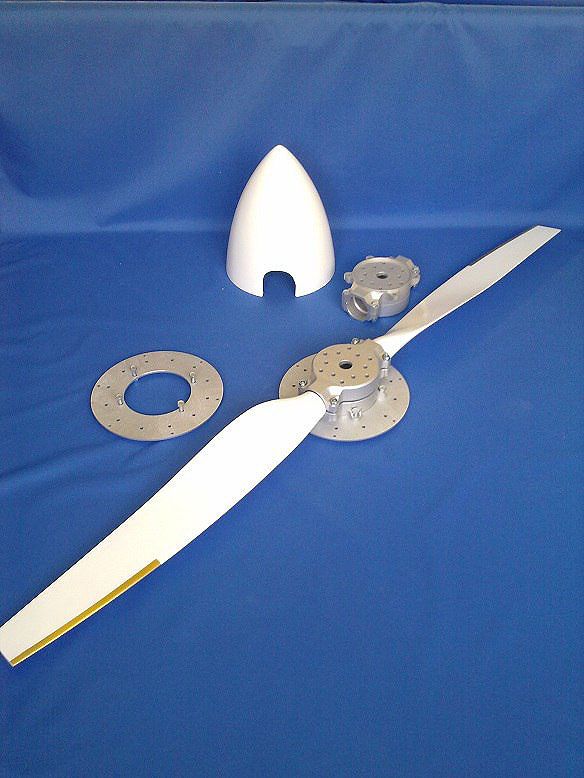

Как и писал в теме с нашим редуктором, последние пол года шли испытания лопастей. Испытания начались из-за появления на части проданных лопастей трещин на краске по задней кромке у комля. В месте перехода жесткости. Явление не опасное, но визуально не приятное. И главное затрудняет оценку состояния лопасти. Была собрана установка. Испытывались разные ткани, отвердители, технологии склейки, грунты, краски и даже размеры ступиц.
Сейчас опишу результаты вкратце. Надеюсь позже смогу выложить более подробные результаты с фото. Технологией склейки и другим отвердителем главной цели мы добились - убрали трещины с задней кромки лопасти. Прошлая технология не давала стабильности и появлялся этот плавающий дефект. Последние лопасти наработали более 300 часов без замечаний. (Хотелось бы испытать на максимальный ресурс, но хим сезон внес свои планы.) После начали экспериментировать с краской. Остановились на QRS. Наносится лучше, а главное стойкость к мелким повреждениям оказалась выше.

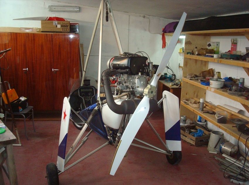

Купил у самарцев двухлопастной на замену финишевской селедке два года назад.  Правда летал немного, но часов несколько налетал с ним. При получении был несколько разочарован: на одной лопасти на поверхности было прилично "песка". Да и "финишевский  фарфор", какой был у меня, вообще трудно переплюнуть 🙂.
Второе впечатление: лопасти легкие как перышки против "меча-кладенца" ВК-5. Комель пустотелый, с пенопластовой пробкой. Особое внимание производитель обращает на момент затяжки болтов, думается, нужно к нему прислушаться.
Выставил рекомендуемый угол, получилось 6100 на стопе где то. Не игрался с углами, так и летал. Надеялся на выигрыш в крейсере, выигрыш был, но не слишком большой, может поиграться нужно было... (503\2.58).
Профиль на законцовке лопасти кажется после "финиша" несколько толстоватым, правда я просил 1700, а исходный диаметр больше, и до моего диаметра лопасть, видимо, просто обрезана.
Крутка визуально больше чем у ВК-5, т.е. исходный шаг больше, винт должен лучше подходить к самолетам.
Втулка качественная, "красивше", чем раньше на фотках.
Оковка латунная. Я в поле прошлый год забыл почистить винт, надел чехлы, зиму не трогал,этой весной снял чехол, е мое, все лопасти в засохших комарах, Кое как отмочил, а на оковках так черные пятна и остались.
Ну а так винт красавчик, не жалею что взял, стало спокойнее за редуктор.

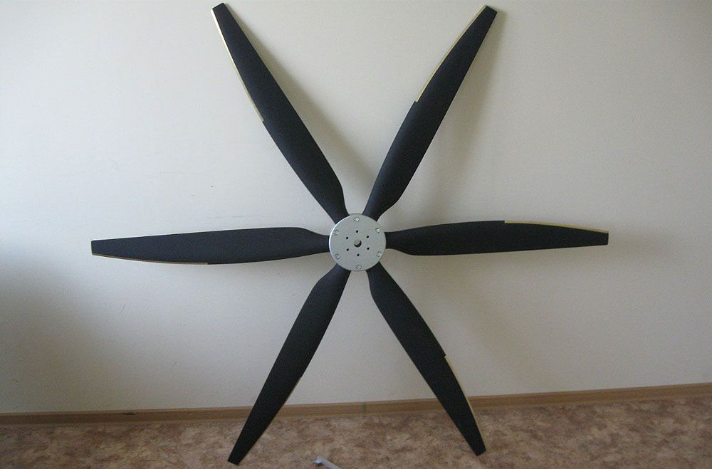

Воздушные винты от 2х лопастных, до 6ти лопастных.
Технологии все совершеннее, качество все выше!
