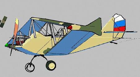

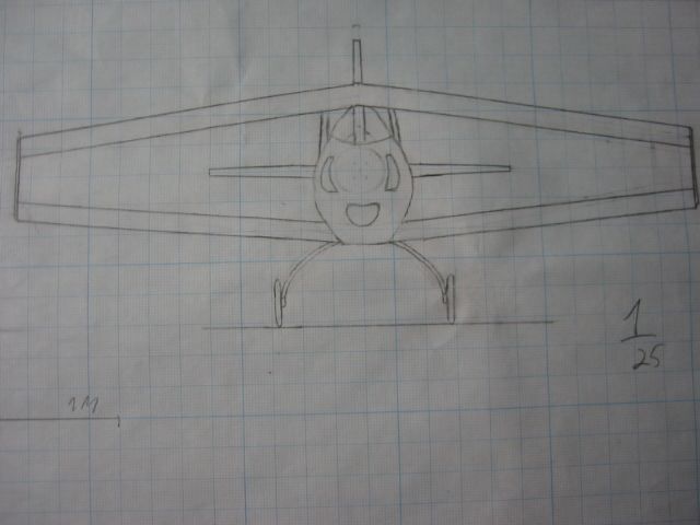

Придумал, может сработает
Суть в том, что у биплана нижнее крыло приподнято вверх на угол 1, а верхнее на такой же угол 1 опущено. Когда выпускаю закрылки на нижнем крыле, кроме дополнительной подъемной силы получаем устойчивость по крену. ТЕ самолёт меняется по управляемости с самолёта пилотажного в тренировочный. Знакомые из цаги и ила долго думали и вынесли вердикт, что "-Оно, наверно, заработает..."
Очень интересно ваще мнение. Сразу говорю, что чертежи-наброски.
p.s. Летать я собираюсь на другом самолёта, на 120-180 сильный двиг
денег не хватит, хватит только на буран, так что на прочность он не считался

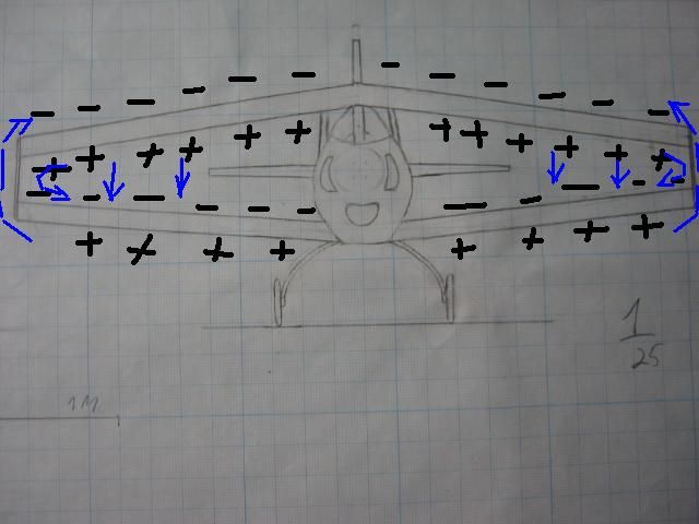

Подъемная сила на крыле возникает от разницы давления вверху и внизу профиля. Вверху  разряжение, снизу появляется повышенное давление. Если мы приближаем два плана ближе друг другу, может верхнее крыло и будет нести, но нижнее может и передумать это делать   :IMHO

Чтоб этого не происходило их побольше разнести по высоте и немного по длине, а стоики убрать
Это да, конечно, это только набросок. В подробных чертежах я их развёл так, что и этого эффекта не будет 🙂
Вопрос в другом: в общем это сработает??
ps Я знаю, от чего подъёмная сила возникает 🙂 :IMHO
Ну что за чушь вы несете?
Почитайте классику еще."Разнесу";"Эффекта не будет"- детский сад,право.Эффекта-то попросту не понято.Никем из авторов.

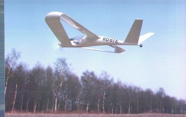

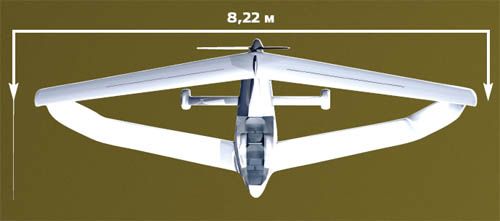

    18,6 КБ · Просмотры: 120
😉  главное в данной схеме, сделать разнос крыльев по длине фюзеляжа. переднее стреловидное, заднее с обратной стреловидностью  😉 ждакая модификация "тандема"

Анатолий! Ваши идеи интересны, выкладывайте. Теперь о том, что сподвигло... Искал схему совмещения пилотажных и тренировочных характеристик. В вашем рисунке, если честно, не ясно, за чем вы крылья срастили. Там же не только подъёмная сила на концах крыла почти не образуется, но и сопротивление и тд... О подкосах и расчалках... Ну какой же биплан без расчалок! 🙂
Атрём, я просто искал разные варианты, на тему "как прочнее", этой идее уже лет 10 :~~) :-[; сейчас  знаю как лучше, думаю, надо переднее крыло делать короче и объединять их поближе (примерно1/3...1/4консоли от конца). Ещё можно использовать концевой вихрь для увеличения подъёмной силы (как на истребителях), замедление потока на нижней стороне и ускорение на верхней увеличит разницу давления и подъёмную силу.
 В перечисленных участниками разговора конструкциях используется схема "тандем", а в ней не всё так удобно как в классической, т.к. чем ближе крылья тем сильнее эффект :IMHO.

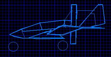

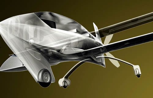

    6,5 КБ · Просмотры: 113
 :🙂Я тут подумал, а если взять фюзеляж от "Колибри",крылья от тандема, и немножко удобнее расположить двигатель и винт.
  😉Считайте, что идея Ваша, у меня руки не дойдут и я нелюблю толкающий винт (при всех его достоинствах).
