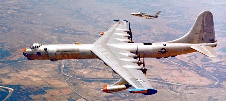

Denis. A kak vam etot gravicap? Amerikosy navernoe specialno cztob radius men'she byl dvi[ch382]ki naobrot postavili?

Вот, по моему прекрасный пример на то что DENIS опять прав. Чтоб "замазать" несовершенство аеродинамической компоновки Peesmaker-a, америкосы пришли к выводу что нехватка тяги шесть!  сверхмощных винтовых движителях можно компенсировать с еще четырех!!!! реактивных. Можно только гадать сколько тоннн двигателей несет и сколько горючее они "съедает" и какова доля на полезную загрузку. Кстати сообщается что он мог поднят 39 тонн бомбовую нагрузку но не сообщается каков боевой радиус с ним. Сообщается что боевой радиус превышает 6 тыс. километров, но неясно с бомбами или без них. Если кто-то интересует можно найти в нете немало материалов на то что конкурс на постройку дальнего бомбардировщика Convair выиграл нечестными средствами не имея ни одного преимущество перед Boeing оснащенным гораздо малоломощные СУ но построен НОРМАЛьНОЙ схеммы.

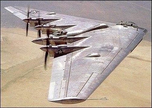

Mozhet vy i pravy. V principe do etogo on nedotiagival. No tut tozhe pochemu to dvigateli naoborot postavili. Nikak ne ponimaju pochemu.
    51,4 КБ · Просмотры: 212
Из за большой стреловидности передней кромки пришлось бы далеко вперёд выносить винты с моторами, и в центровку уже не попали бы. Мои дилетантские мысли.
Дело в том, что все безхвостые очень капризные в отношении остойчивости и управляемости и трудно доводиться. Посторонные возмущения сводит ету задачу к нерешаемости. Турбуленции создаваемые от ВМГ и особо моменты (из которых аеродидамический - мощнейший) трудно преодолимы органами управления. Ето осознато еще с заре авиации и вот потому безхвостые с тянущем ВМГ - чрезвычайно редкие иссключения - предимно експериментальные.

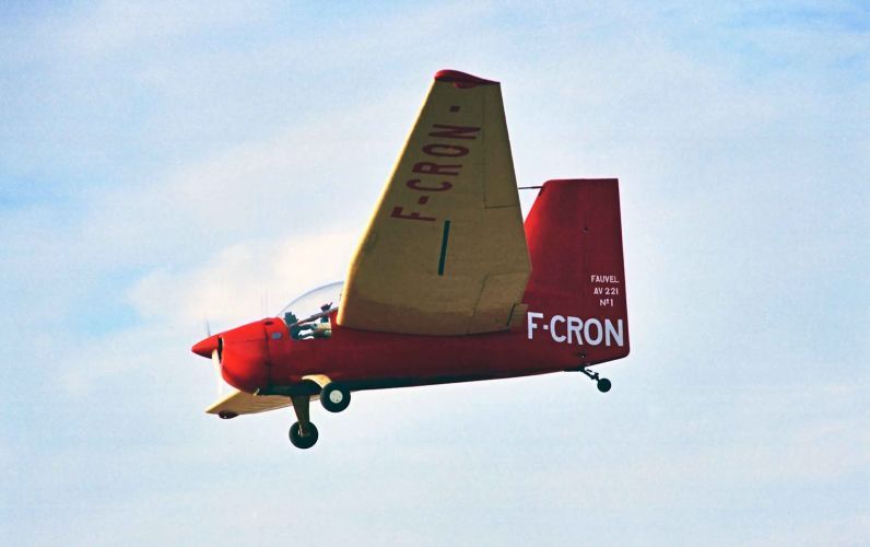

Но все же, тянущий винт что на одномоторном самолете, тем более на "безхвостке", что на АЖ добавляет путевой устойчивости (аналогично переднему приводу на авто 😉). И, таких одномоторных "безхвосток" и ЛК было не меньше, чем с толкающими винтами. :IMHO
