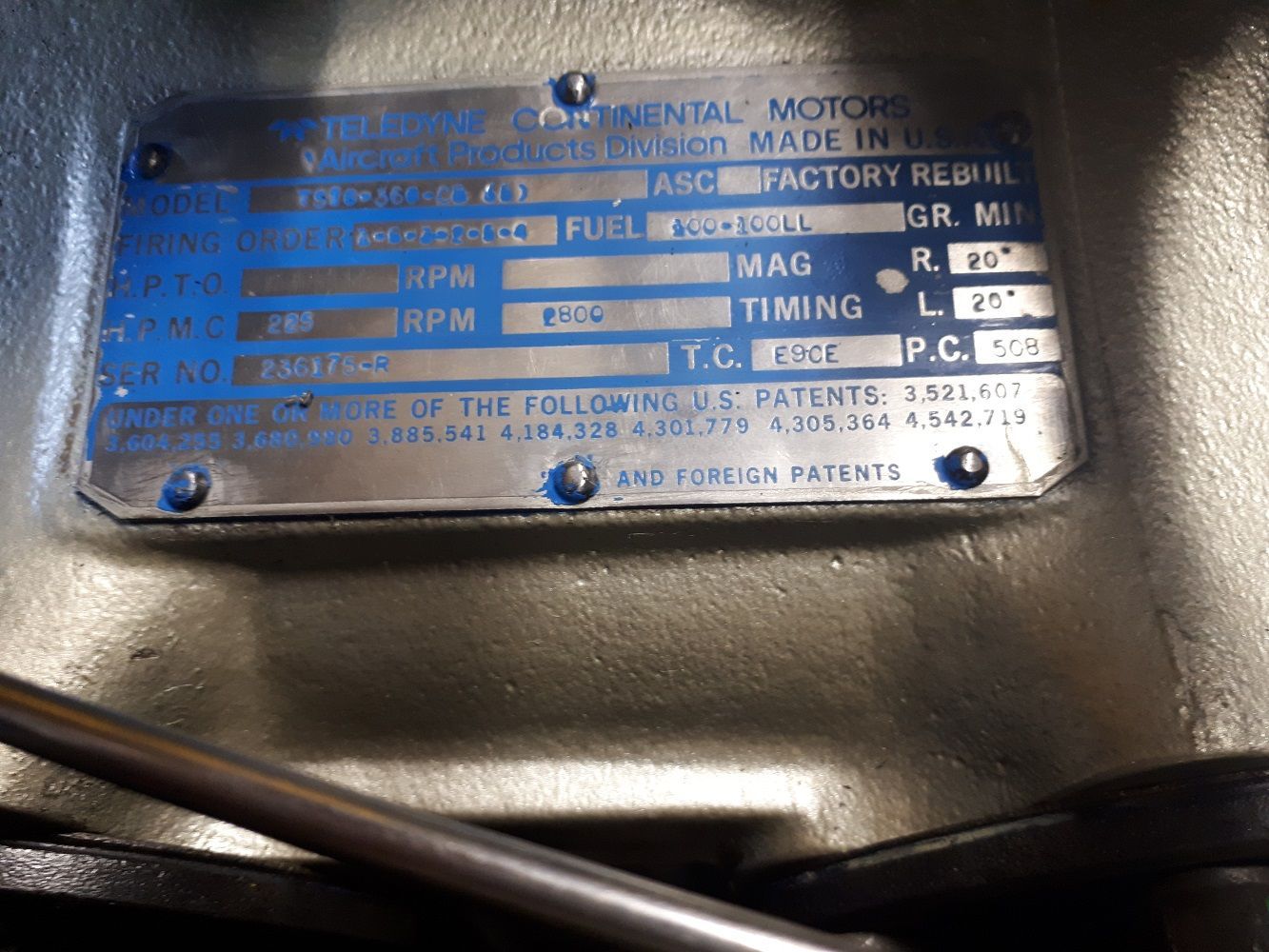

Поскольку положенного наддува нет, то степень сжатия соответствует модификации AF, то есть можно лить не 100LL. Мне так сказал собравший/продавший его Владимир (Камчатка), но до пуска ещё далеко.
Сейчас рисую мотораму и 3D-модель мотора очень бы пригодилась. Обвес (масляный фильтр и проч.) сзади/снизу/справа осложняет компоновку моторамы. 3D-модель двигателя существенно помогла бы.
7.5:1 без наддува. По мне так на грани.
Плюс неизвестно как отнесутся к автобензину все резинки в топливной системе.
Плюс сколько там реально будет лошадок не скажет никто без замеров.
Лично я бы не связывался.
7.5:1 без наддува. По мне так на грани. Плюс неизвестно как отнесутся к автобензину все резинки в топливной системе
... и позабыл добавить, установлены поршни уменьшенной высоты (под меньшую степень сжатия). По стойкости РТИ, согласен, да, есть опасения. Двигатель был отгазован, но достоверных измерений не было. Я ожидаю заявленные 180 л/с (что для меня с избытком), однако время покажет.
