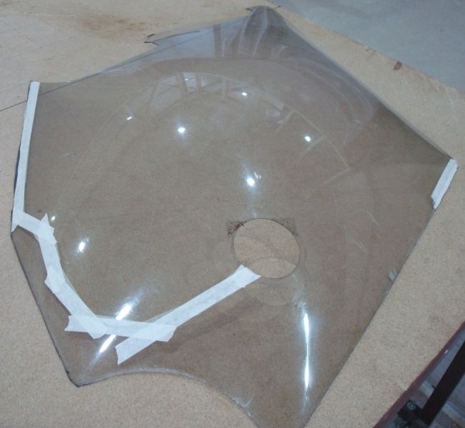

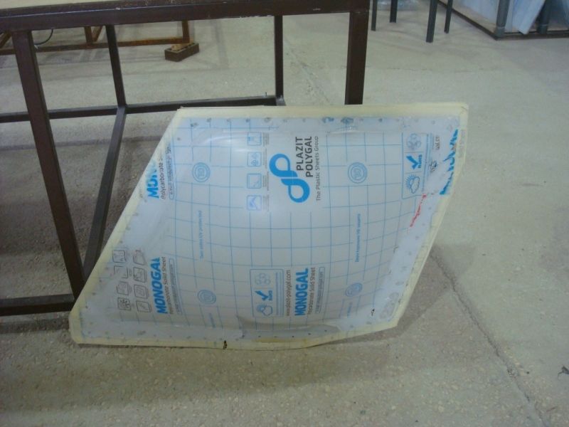

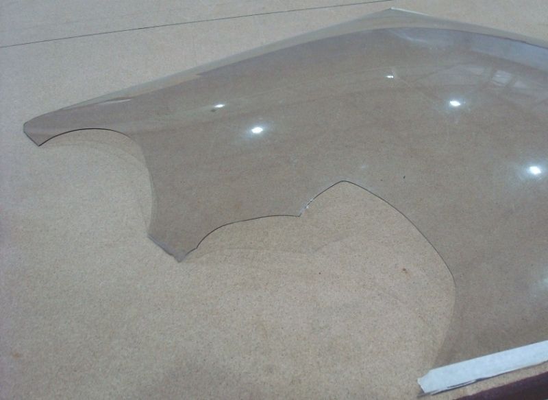

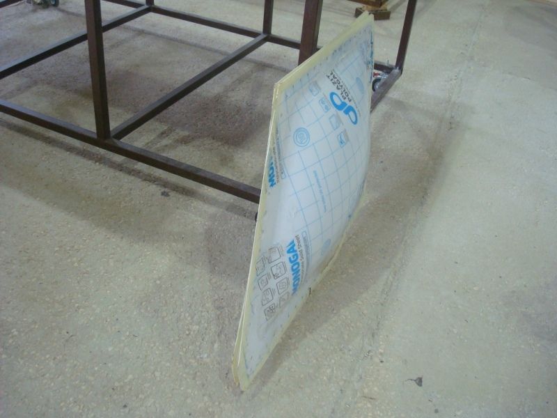

саня подскажи как не снимая защитной пленки с поликарбоната ты умудряешься выдуть стекло при таких высоких температурах . защитную пленку потом не оторвать
Ну вы блиндаёте!!!
Как не оторвать?!!!
Легко отходит..
Может вы долго греете и температура высокая?
Один дядечка дул фонарь так у него плёнка почернела!!! 😱

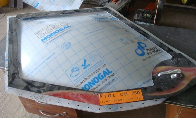

Продаю дутые стёкла на двери.
Самолёт типа 750-го.
Но не 750-й!!!Подойдет на самоделку!!!
Цена-4т.р.
Отправлю Т,К. в ящик запаковывать не буду.
Есть оснастка на 750-й.
Настоящий КИТ у которого угольные двери.
Изготовлю под заказ.
Пара-10т.руб.
Отправлю Т.К. ящик сделаю... 😉
