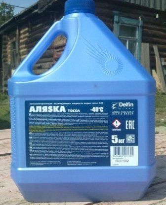

На следующий день производились полёты и наработка составила около полутора часов. При этом температура О.Ж держалась в диапазоне 60 - 65 гр+7 (950) 299-24-81ад.С
Вот главная причина- обедненная смесь. И о.ж. здесь ни причем.
Все о.ж. имеют примерно одинаковую теплоемкость и с одинаковым успехом переносят тепло , если достаточно разбавлены водой, конечно. И самая "крутая" от самой "отстойной" отличается только степенью агрессивности к деталям системы ожлаждения.  :IMHO

Иванов писал(а) 27.08.15 :: 19:44:05:т Тосол марки "АЛЯСКА -40"Где покупал?
г.Луховицы, Мос.обл. Рязанское направление, Коломна - за Окой по рязанке - Луховицы.
Да я бы никогда и не купил. Это товарищь помог провести эксперимент с мотором и выявить "чудное" свойство жидкости "А-ля-SKA"  🙂
У товарищем с мотором что то, аляска не приделах,
Нормальная бюджетная жижа, пол страны ее льет во все что двигается и проблем не испытывает.
Иванов писал(а) 27.08.15 :: 19:44:05: На следующий день производились полёты и наработка составила около полутора часов. При этом температура О.Ж держалась в диапазоне 60 - 65 град.СВот главная причина- обедненная смесь. И о.ж. здесь ни причем.Все о.ж. имеют примерно одинаковую теплоемкость и с одинаковым успехом переносят тепло , если достаточно разбавлены водой, конечно. И самая "крутая" от самой "отстойной" отличается только степенью агрессивности к деталям системы ожлаждения
  Мнение не верное. Обеднение или обогащение смеси штатной регулировкой в пределах одной - двух позиций не влияет на изменение температуры О.Ж. более чем в 2 - 5 град. либо вообще остаётся незамеченной.
  Существенное влияние изменение качества смеси имеет на детанационный процесс (например при предельном нагреве мотора или некачественном бензине). Опять же при условии штатной работы системы питания и карбюраторов.
  А вот эти вот  :IMHO, без какой-либо аргументации, уже показатель глубины понимания вопроса  😉

Хорошо. Пусть будет по вашему.Переставили иглы, ушла детонация,как седствие, ушел перегев. И О.Ж. опять не причем.
И приведитее сваю аргументацию отстойности аляски, типа отдали о.ж  на анализ , а там оказался сплошной керосин, а не этиненгликоль.
...И О.Ж. опять не причем.И приведитее сваю аргументацию отстойности аляски, типа отдали о.ж  на анализ , а там оказался сплошной керосин, а не этиненгликоль.

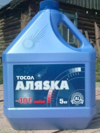

  Крупно сделал снимок именно конкретной партии "АЛЯSK-и". Не утверждаю, что весь тосол от этого производителя плох, но, как писал выше, этот мотор работал ранее и на смеси тосола с водой без каких-либо замечаний.
  Конечно, отдавать на анализ я ничего не собираюсь (да и нечего уже - вылито, пролито, разбавлено). Цель заглавной "статьи" обратьть внимание на два момента:
1. Влияние типа и качества О.Ж на температурный режим эксплуатации мотора ROTAX-582 в некоторой нештатной конфигурации.
2. Влияние и последствия превышения эксплуатационного параметра (температура головки цилиндров) на работоспособность мотора, при некоторых ограничениях.
(Как указывалось, при вытекании половины О.Ж.из системы мотор работал при рулении, на оборотах до 4000, при температуре головки более 125 град.)
  Эти мелкие неисправности - неподходящая О.Ж. и ненадёжное крепление патрубка едва не привели к большой неприятности - замена блока стоимостью в 3.000 евро.
